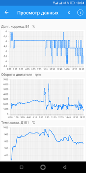

СИНТЭКС 20л, 1 к 1.
ДТК пошла сегодня вниз.

22 минуты назад, Евген 48 сказал:
20л, 1 к 1
Мало залил. У тебя ЭБУ опять не поймет, что происходит. При следуюющей заправке опять у него непонятка возникнет. Разбавил бензин эфирами.
Это результат выходных сказывается... у тебя раньше тоже с небольшим лагом ДК снижаться начинала.

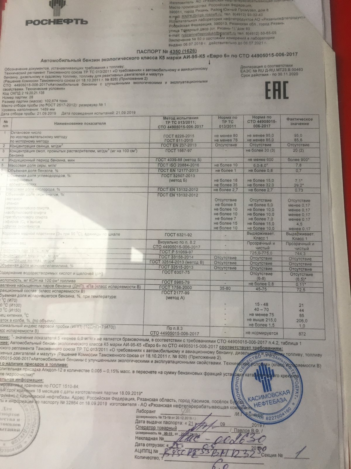

По стечению обстоятельств снова был залит бензин РН , концентрация снова 1.2 : 1 . По результатам феноменальный эффект - ни одного отката УОЗ !
Не остаться ли мне пока на РН ? :)

В Москве я Шелл заправлял ! Результаты по откатам не порадовали , как и личные ощущения . А РН второй раз же с такой концентрацией 1.2 и всё отлично , первый результат не публиковал просто в теме
Кстати , вот паспорт РН . Ничего выдающегося , но тем не менее такой вот результат
