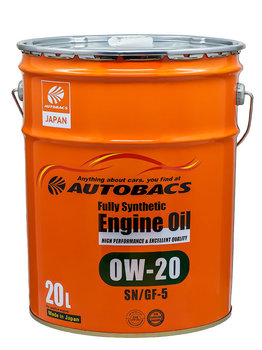

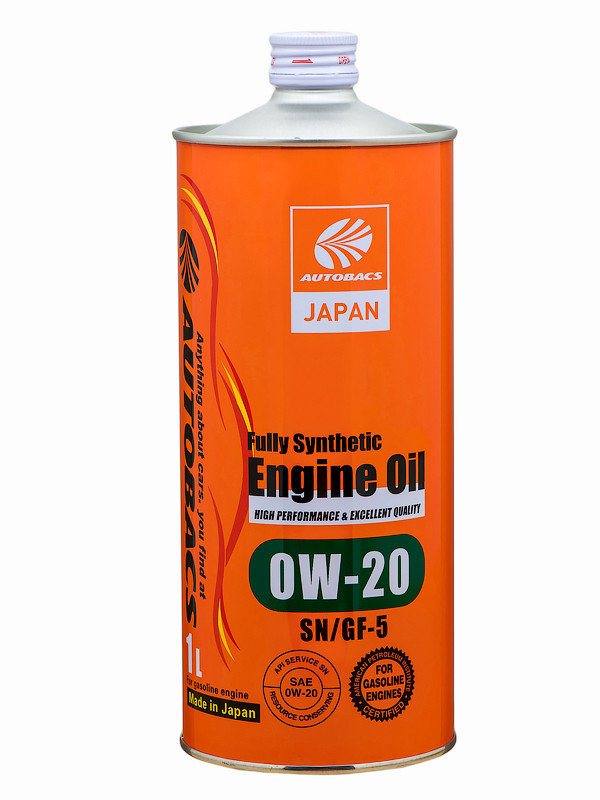

Популярное сообщение torcon 84 062 Опубликовано: 17 октября 2018 Популярное сообщение Поделиться Опубликовано: 17 октября 2018 Autobacs Engine Oil 0W-20 API SN свежее за анализ спасибо официальному представительству Autobacs ООО "Акира Ойл". Autobacs Engine Oil 0W-20 API SN.pdf Масло заявлено как: API SN; ILSAC GF-5. 1) Масло удовлетворяет стандарту SAE по вязкости и CCS при -35C - это действительно 0W-20. 2) Вязкость при 40С = 43,33 - экономия топлива в 0W-20 достигается за счет низкой вязкости на холодную, при холодных запусках и коротких поездках. 3) Вязкость при 100С = 8,35 - как по букварю. 4) Щелочное число среднее (7,38) - Моющие/нейтрализующие свойства средние, масло задумано для разумных интервалов смены. В японцах это примерно 5000-7500км или 250мч в тяжелых условиях эксплуатации. 5) Температура вспышки = 220С - обычная для 0W-20 на гидрокрекинге. 6) NOACK испаряемость масс (угар) = 10,4% - это очень хороший результат для 0W-20 (даже не верится, может лаборатория слегка его занизила при измерении?). Обычно у 0W-20 на гидрокрекинге он 12-13%. 7) Содержание серы = 0,279 - нормальное для этого пакета присадок Afton. Базовые масла чистые, какой то примитивной минералки с высоким содержанием серы здесь нет. 8) Вязкость имитации холодной прокрутки стартером при -35С = 6074 - норма. Кстати масла на этой рецептуре часто показывают 5500-6000. Это говорит о том, что производитель не отступал от рецептуры - все по лекалу. 9) Температура застывания -49С - очень низкая. Если все верно, на Autobacs 0W-20 морозов можно не боятся. (вот тут я немного сомневаюсь в измерениях МИЦГСМ, не знаю чем именно они измеряли температуру застывания, масла на этой рецептуре обычно показывают -42C. Но возможно и -49С, если допустим применили гидрокрекинг с улучшенными свойствами VHVI III+.) 10) Вязкость HTHS = 2,59 - напомню требования стандарта SAE 2.6 и более. Если не придираться, то требование проходит. 11) Пенообразование получило нормальные оценки 10/15/5 - масло не вспенивается. 12) Пакет присадок Afton HiTec 11100. Он содержит органическим молибден для снижения трения и экономии топлива. Кальция салицилат для обеспечения моющих нейтрализующих свойств. Цинк диалкилдитиофосфат (фосфор и цинк) - противоизносная присадка, антиоксидант. Сукцинимиды бора - дисперсант удерживающий частички во взвеси. Судя по уровню элементов в нормальном содержании. Вывод: Хорошее японское масло стандарта API SN; ILSAC GF-5. Сделано все в точности с рецептурой Afton HiTec 11100. Подойдет современным автомобилям с прямым впрыском, катализаторами и требованиями мануала 0W-20. Артикулы коды для заказа в интернет магазинах: A01508394 - Масло моторное 0W-20 AUTOBACS ENGINE OIL API SN ILSAC GF-5 SYNTHETIC (1л) A01508395 - Масло моторное 0W-20 AUTOBACS ENGINE OIL API SN ILSAC GF-5 SYNTHETIC (4л) 8 Ссылка на сообщение

Legion777 5 765 Опубликовано: 19 октября 2018 Поделиться Опубликовано: 19 октября 2018 В 18.10.2018 в 02:22, vanderkot сказал: опять обещания что масло супермега супер пупер, а по факту обычный японский бренд. только с поправкой - экспортный вариант по заказу из России. Не для внутреннего потребления. Смотрим потешающую японцев, но любимую в Африке надпись "made in" 1 Ссылка на сообщение
