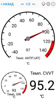

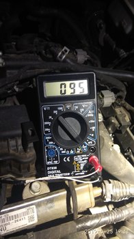

Популярное сообщение alex323 17 013 Опубликовано: 25 августа 2019 Популярное сообщение Поделиться Опубликовано: 25 августа 2019 Прошу прощения у модераторов, знаю, есть отдельная тема. Но прошу не удалять и тут. О температуре масла, или что показывает приложение Car scaner. Замер сделал термопарой через щуп после 2-х часовой езды по городу. За бортом +32 +35. Полное совпадение. 8 Цитата Ссылка на сообщение Поделиться на других сайтах
