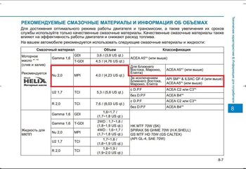

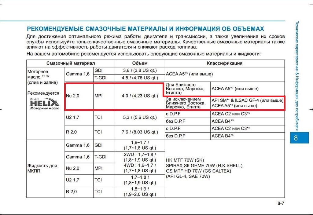

На G4FC что предлагает... Рука-лицо!
Уж если так сильно вам по документу масло выбрать хочется, то воспользуйтесь инструкцией к вашей машине. Всяко адекватнее будет.
Voilà!!!
ILSAC 5w-20!
2022-08-27_12-48-06.thumb.jpg.8865beebd27c00b77c5da91336c731c0.jpg2022-08-27_12-47-51.thumb.jpg.5534e67e2413e2cf69ffd9d91b4d71e6.jpg

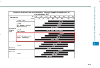

6 часов назад, DDR сказал:
Из таблицы как я понял, 20ки там пишут только в малолитражные моторы, видимо, чтобы хоть как то ехалось на них. В остальные - проверенная 30ка, кто бы сомневался.
Это в тропическом климате. Ни одной 40ки.

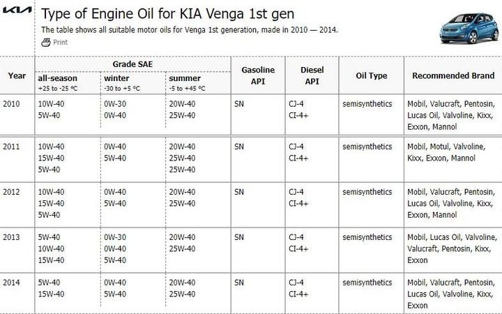

24 минуты назад, YWU12V сказал:
Как вы находите такое говно?
Дяденька, не ругайтесь! Я же не для руководства к действию ссылку дал, Вы сами просили. Найти эту таблицу удалось по запросу на английском языке. И вы знаете, все эти или аналогичные сведения, очень разные. Я сделал вывод, что во первых от страны зависит, во вторых никто не пишет какой мотор, а только модель авто. Но у Тумана уже 4 версии. Так, что понятное дело эти запредельные цифры вызывают недоумение. Да и к тому же это скорее всего какой то сайт по подбору масла, а не мануал. А там, что угодно написать могут.
Я вот сейчас на оф сайте Лукойл попробовал подобрать масло на Тусана, так там  аналогично выдает всякие Дженезисы вязкостью 5w30 ,5w40, 0w30 ,0w40. Они там даже не предполагают, что в мануале написано 5w20. Таким все равно, что нам продавать.
