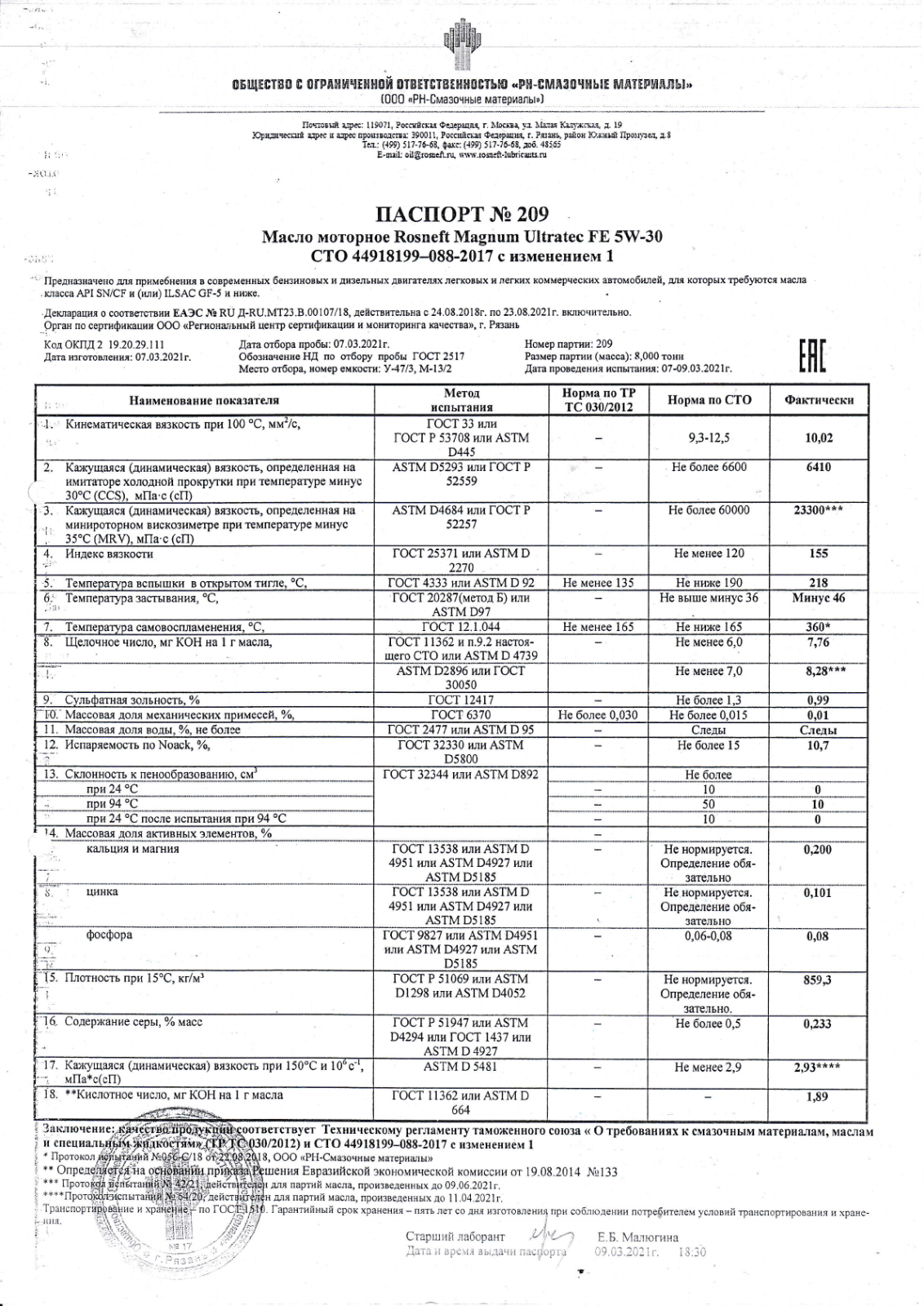

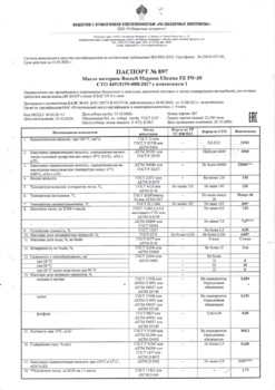

Itseasy попросил у производственников паспорт. Что им так понравилось, не понял.
78_16.pdf
может ли кто предварительно дать оценку маслу по паспорту?
Изменено пользователем ss333
Павел! источник скана паспорта можете назвать? Это испытательный образец?
18 минут назад, ss333 сказал:
Размер партии 16 тонн.  :)
Itseasy именно такой ответ хотел услышать, но увы забываю, что и паспортисток иногда нужно брать в учет
Это паспорт качества с компании Роснефть, с партии которую приобрёл.

IMG_20211227_155458.thumb.jpg.b166d83c8126747a5fe82e10a8b1c4e4.jpgIMG_20211227_155436.thumb.jpg.4a366fa7ff9b6855abd457c3841414c2.jpgIMG_20211227_155524.thumb.jpg.b262df5ae7954ebcc3c8de4e20467615.jpg
настоящий ILSAC
КВ 100°С - 10
ИВ -155
FP - 218°
РР - минус 46°
зола - 0,99
сера - 0,23
Изменено пользователем dima62rus

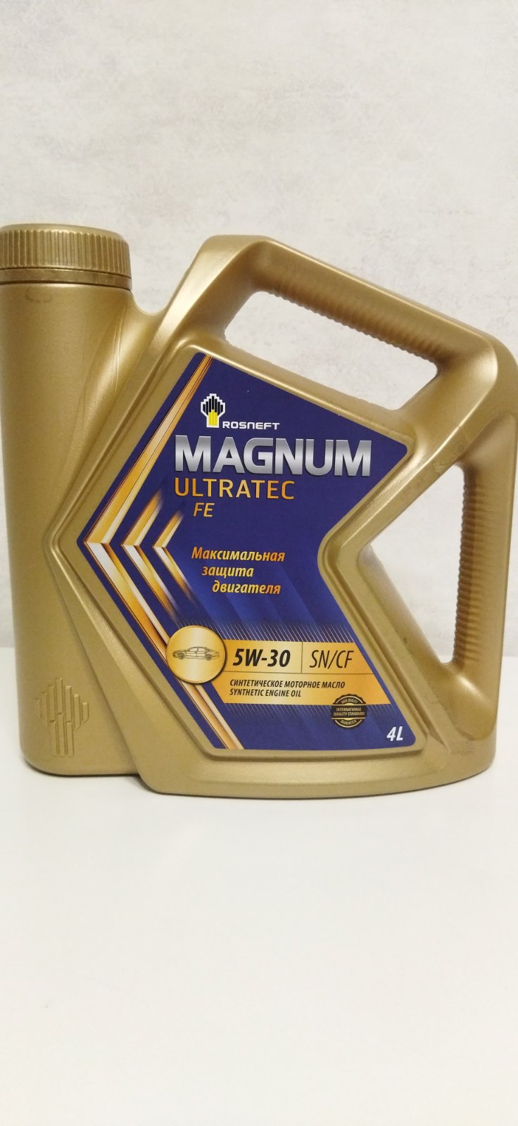

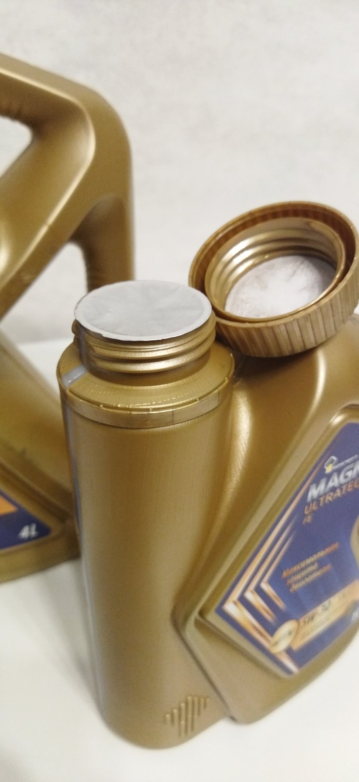

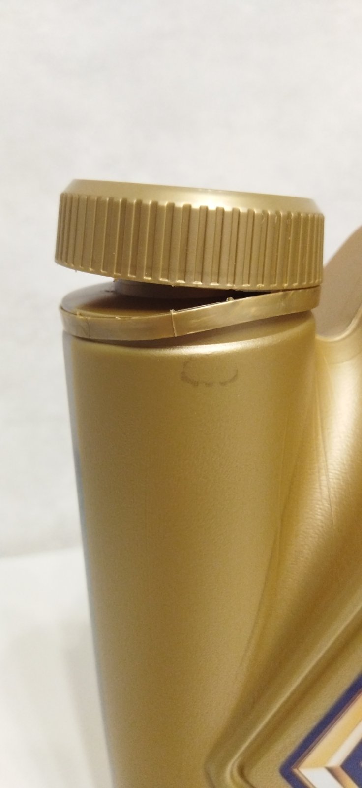

IMG_20211229_162538.thumb.jpg.52a03c59b49928150d9913b126497b9d.jpgIMG_20211229_162557_1.thumb.jpg.85b8988a1d0a4cff83ad2c92fc6240e7.jpgIMG_20211229_162814_1.thumb.jpg.125dc4699b99541d134c0e691166df4b.jpgIMG_20211229_162401_1.thumb.jpg.71cd91de0bc0b2ae5561aceea16f3bf4.jpg

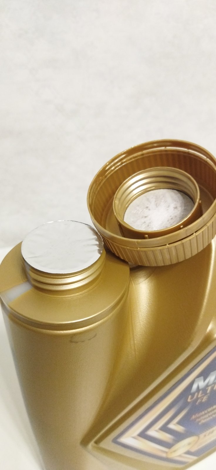

крышка отвинчивается вместе с кольцом
IMG_20211229_162720_1.thumb.jpg.bd68e7f274da8a9824cb16df1900544a.jpgIMG_20211229_162613.thumb.jpg.02a9e3a15283f11635f3951acdf09751.jpg

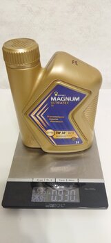

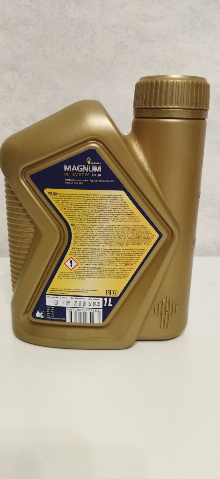

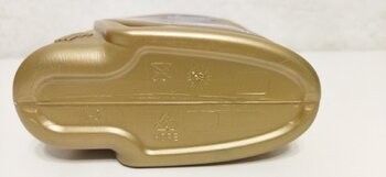

перед покупкой запросил паспорта, не отказали :good2:

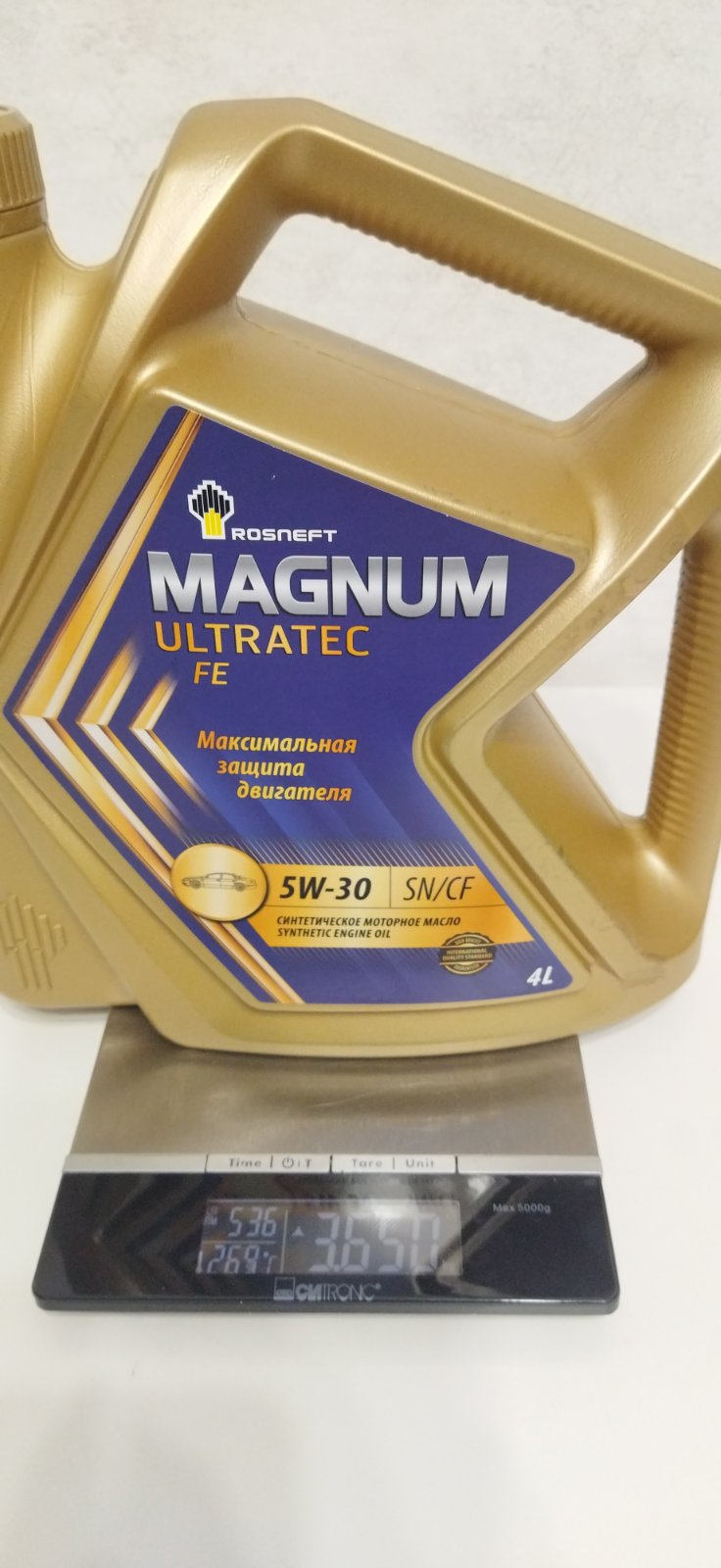

литрушка той же партии что в анализе

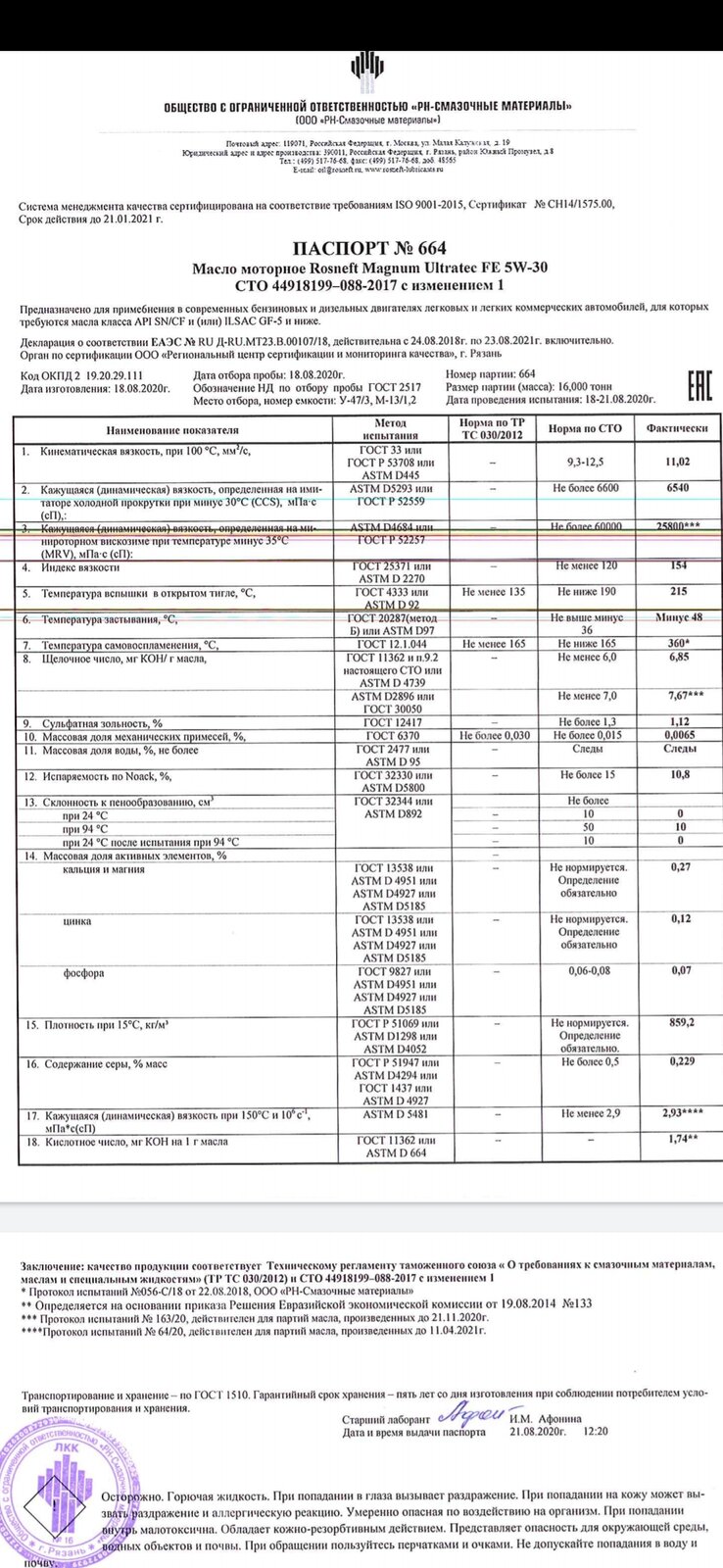

IMG_20211229_162335.thumb.jpg.ef5818e76c4c0920dbe75346b2a8aefb.jpgIMG_20211229_162431.thumb.jpg.6e9faaa10da94135987b9e18fa8608d0.jpgIMG_20211229_162505.thumb.jpg.54106d77b1a62c4ae77fc05b403091e3.jpgIMG_20211229_162447.thumb.jpg.c9b41435622e42ba3d964cb2c8be845e.jpgIMG_20211229_162845_1.thumb.jpg.b1e98d881ac3288b7f39af7e0253d83b.jpg706322644_htmlimage(5).thumb.png.fb0a689a69b04a2e352096ba11bfe393.png
на лето в M4R зайдет как к себе домой

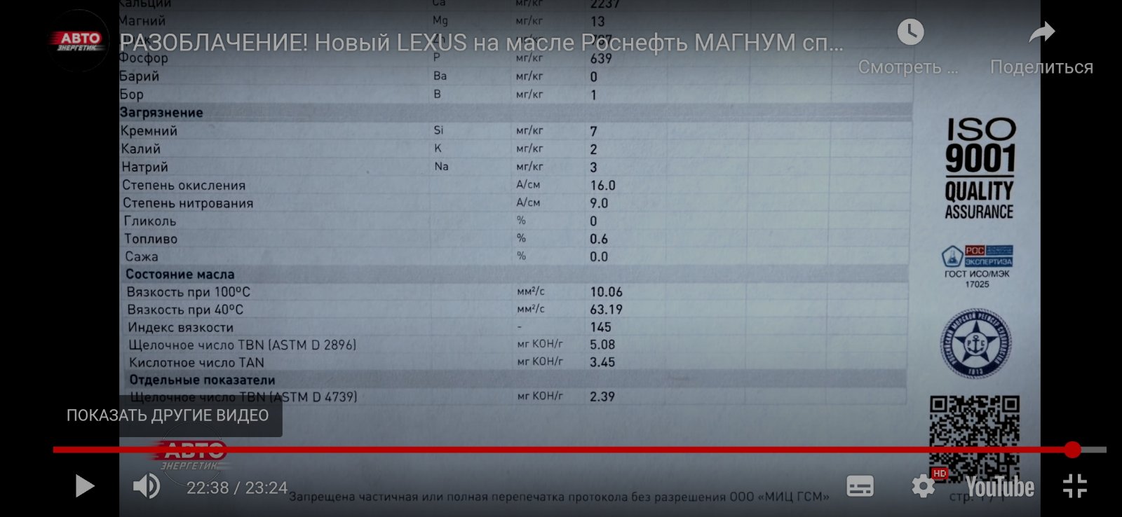

лексус на ULTRATEC FE
Screenshot_2021-12-29-22-38-31-453_com.android.chrome.thumb.jpg.ce8a958ec303c0afb95f3003ec6d1633.jpgScreenshot_2021-12-29-22-38-51-869_com.android.chrome.thumb.jpg.8c28aebbd6ea8a69c7afc21194efb3f3.jpgScreenshot_2021-12-29-22-39-18-000_com.android.chrome.thumb.jpg.3a71a69462044988871a8b5ccccf7257.jpg
15 часов назад, dima62rus сказал:

Ты где покупал, что в паспорте не отказали?))) хитрец:acute:
