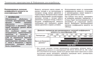

Izgoy89 я бы посоветовал вот такое масло
5W-20 Dexos1 Gen2
Мануалу не противоречит, у тебя там только 5W-20 (0W-20 нет). Ну на всякий случай для успокоения души...

Насчет 0w-20 это я просто на зиму решил попробовать, чтобы холодный пуск был полегче для движка. А еще в теме про задиры есть мнение, что маловязкие масла будут лучше. Wolf Vitaltech 5W-20 D1 Dexos1 Gen2 выходит дешевле чем Idemitsu Eco 0w-20 и тем более че Toyota Motor Oil 0w-20, но зато Тойота на GTL. Сложный выбор, однако. Наверно, надо пробовать все по очереди. Спасибо за совет, попробую Wolf первым, надеюсь, подделок на него нет.
