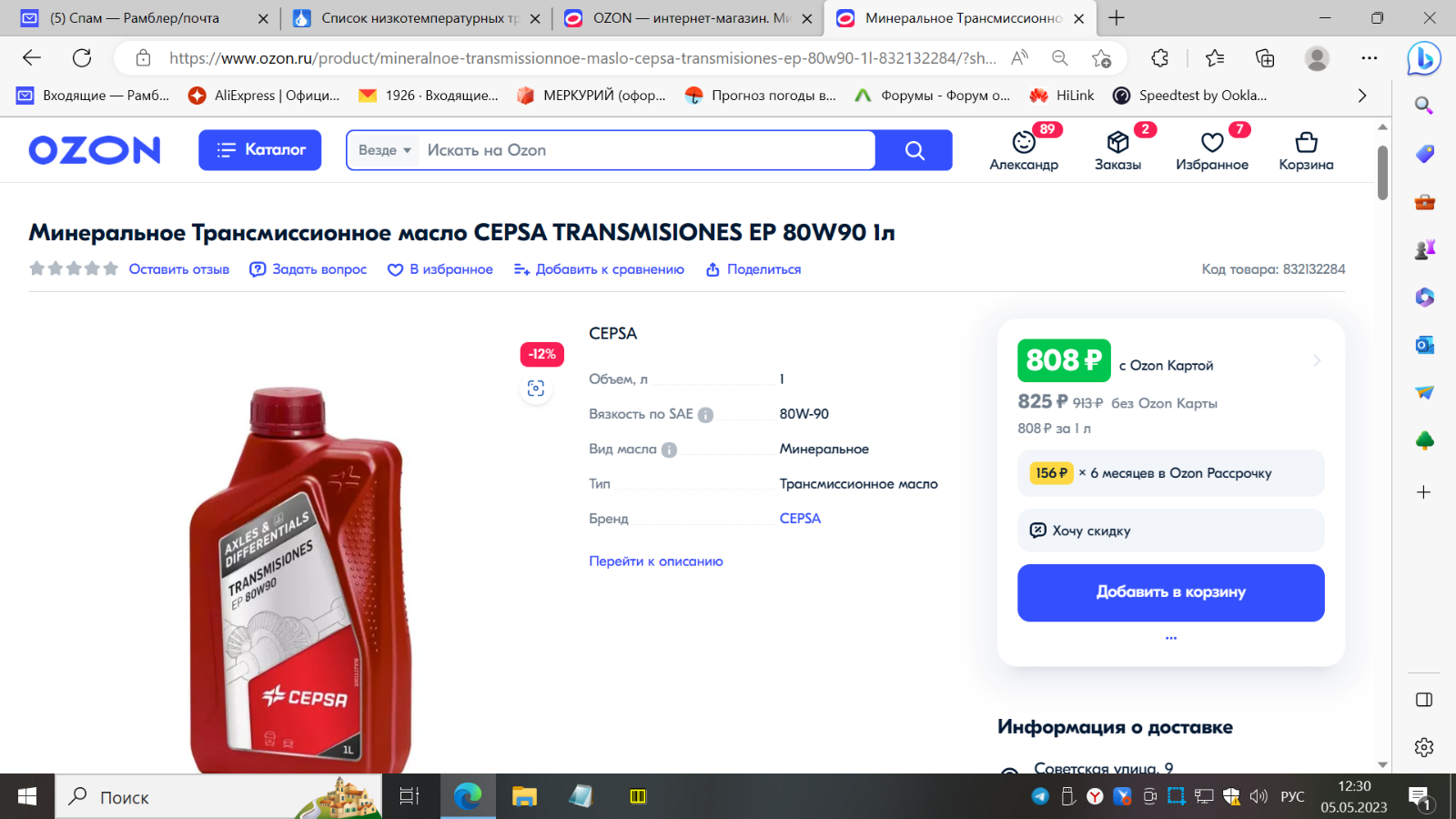

тубус 93 Опубликовано: 5 мая 2023 Поделиться Опубликовано: 5 мая 2023 (изменено) ВАЗ 2104 2008 г.в. куплена новой году в 2018 заменил редуктор на 02 и через год поставил кпп тяговую . Всё куплено с Тольятти на вид реально новьё , цены для классики смешные посему не проблема менять данные агрегаты . Было залито в мост ТАД 17 , в коробку с присадкой Супротек Валволин Макс Лайв 75W90 GL4 . Заменил и в кпп , и в мост на CEPSA TRANSMISIONES EP 80W90 с добавлением присадки ФОРУМ . Было слито довольно таки тёмное из всего , небольшая "стружка" только с кпп на магните пробки . Заливаемое масло из темы на данном форуме рекомендовано для классики . По переключению кпп по ощущениям немного похуже стало , на данном авто пробеги годовые небольшие надеюсь масло не полный отстой . Изменено 5 мая 2023 пользователем тубус Ссылка на сообщение
