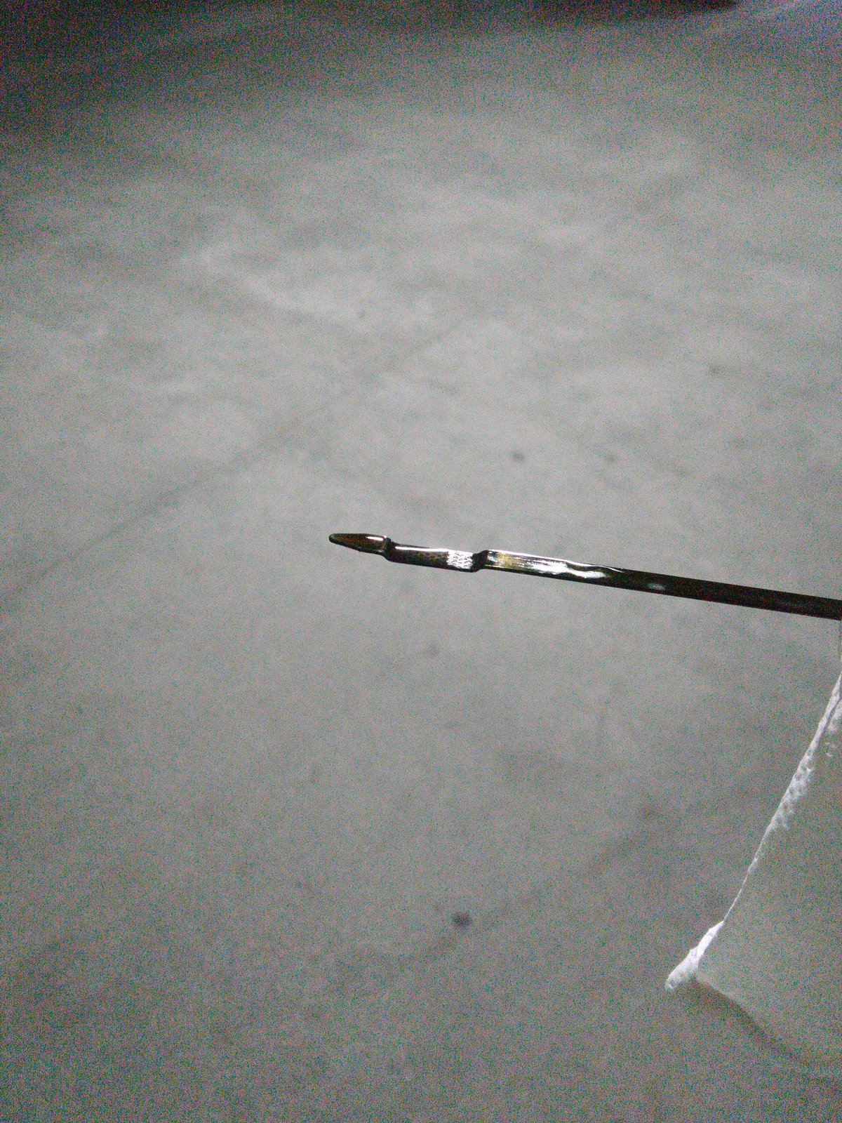

Посмотри пожалуйста как оно на щупе, а то про пену упоминали...
AliBaba , не замечал пены.
2 мин после остановки двигателя:
Хорошо все по пене. Так то можно взять пробирку да побулькать-посмотреть, но пока без сомнений. А канистра не осталась? Может какая особенная?
