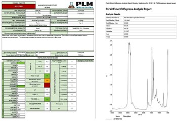

При нагрузке сваривания более 630 кгс по всем нормам для трансмиссионных масел пятно износа должно быть около 0,95мм, а индекс задира около 35. По факту внимательно посмотрите на результат. Для вас же делалось.

P.S. Я тут подумал. И пришёл к выводу что эксперимент был не совсем корректным. Возможно моторкот не показал снижения износа потому, что машина ездит с моторкотом с 2013 года, практически с рождения(с америки пришла с пробегом 6 000 миль).
Изменено пользователем WALLBOSS
Как пример. Ездила машина на масле с органическим молибденом. Органический молибден - общепризнано снижает трение и износ, на эту тему куча научных трудов, патентов итд. Полностью сливаем масло, высасываем остатки из поддона. Заливаем туда масло без молибдена, машина ездит интервал, в отработке обнаруживается молибден в достаточно приличном количестве, 20ppm к примеру. Ощущение такое, что он на деталях еще остался и передается следующему маслу.
Чистоты эксперимента одним анализом тут не добиться, я тебе об этом в самом начале говорил, да и ты прекрасно это знал и тоже об этом говорил. Тут нужно серию анализов и кучу денег потратить. Сначала на масле без присадки, при тех же режимах и моточасах, с анализами на 200км-5000км-9000км. Желательно даже несколько смен на масле без присадки. Что бы понять что это не стихийный износ или его уменьшение. Потом на масле с присадкой и тоже желательно не один интервал, а несколько. Это очень трудно исполнить - да что бы еще и моточасы/режимы одинаковые были...
Но бывает и другой вариант. К сожалению на рынке много производителей присадок-пустышек, которые по сути вообще не снижают износ, их составы бесполезно болтаются в масле, ничего не делают полезного (как и вредного) и сливаются. А потребителя привлекают путем маркетинга - он тратит на это деньги впустую. Тогда понятно, если залить стандартное масло + присадку, все будет нормально и снижения износа никакого не будет. Я не хочу сказать что моторкот такой же, тут нужно плотнее изучать состав, что там используется (могут ведь использовать и общепризнанные модификаторы и противоизноску на вроде вольфрама, GMO, эстеров, молибена, итд), но все защищено допустим секретом фирмы, патентом, ничего не раскрывается. И опять ничего нам не узнать. :)
39 минут назад, torcon сказал:
Да, согласен эксперименты если продолжать будут очень затратными. Я и так уже почти 20 000 вбухал и ясности окончательной нет.
Тогда какой вердикт. Продолжать пользовать моторкот?????? У меня его ещё три галона.
Вреда он точно не наносит. Польза по ощущениям есть, по анализам под вопросом?????
Какой вердикт???????
Однозначно никакого вывода не могу сделать - по анализу вреда никакого я не увидел. :) Если есть использовать, не лежать же ему на полке.

Эстеры тоже особо ни чего по анализам не меняют, но пуск в мороз отличается.
Ну и тут правильно написали - модификаторы трения просто там вместе с маслом не уходят, тк что надо откатать несколько интервалов без кота.

Да я это понимаю. Но блин дорого все это.

Присадка - не нужна )
