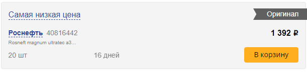

54 минуты назад, Lion сказал:
В продаже еще не видел но предполагаю цена у него такая, что лучше взять импорт.
2 скрин магнум без а3 для сравнения цены
Магнум без А3 в магазе 1250, на "Подсолнухе" 1470, Аналогичное G-Energy Active в Юлмарт 977, Mannol Elite MB-Approval 229.5  1058 рублей.  Цены на масла Роснефть ну никах не народные.
