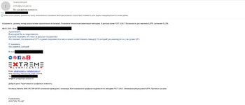

Bonker 2 322 Опубликовано: 4 февраля 2019 Автор Поделиться Опубликовано: 4 февраля 2019 Итак, УРЦ перепроверила зольность и уже от ранее озвученного 1.01, стало 0.97 Также в приложении ответ лаборатории по этому поводу. Отсюда я делаю следующий вывод. Ни одна лаборатория точно не даст значение, в нашем случае, по зольности. У всех гуляет и нехило. 1. Есть человеческий фактор. Сначала было 1.01, а теперь 0.97 2. Разная методика исполнения: в УРЦ ГОСТ 12417, в ORLEN PN-ISO: 3987:2014-05 3. Погрешность, которая в УРЦ по их стандарту составляет 0,13%, а в ORLEN LAB нам сообщили в +/- 0,05% Исходя из всего этого, а также из того, что масла ORLEN OIL имеют официальные допуска от автопроизводителей, а разработкой продукции для них занимается ORLEN LAB, то считаю, что ORLEN LAB по нашему маслу измерил зольность более правдоподобно, на уровне 0,86%, а это значит, что масло EXTREME AMG VR2 5W30 GTI, если бы мы на него получали бы официальное С3, соответствует заявленному стандарту. 1 Ссылка на сообщение Поделиться на других сайтах
torcon 63 045 Опубликовано: 4 февраля 2019 Поделиться Опубликовано: 4 февраля 2019 Лихо ты сам себя оправдал 0.97 тоже много. Это не 0.8. Эта лаборатория на 99% нашего общего потока масел дает адекватную зольность. У среднезольников 0.8%, у полнозольников на салицилатах кальция 1.15-1.17%, у полнозольников на сульфонатах 1.28-1,30%. Здесь она просто превышена из-за нестандартного пакета присадок. Чуда не случится если в масло их больше напихать Предлагаю не парится, превышения на 0,1% бывают у всех серьезных брендов. Mobil1, Lukoil, Shell... 1 Ссылка на сообщение Поделиться на других сайтах
Bonker 2 322 Опубликовано: 4 февраля 2019 Автор Поделиться Опубликовано: 4 февраля 2019 torcon ну моя заинтересованность понятна Но, если не было бы аналогичного протокола от ORELN LAB, то да, признал бы, что масло превысило, но не доверять данным ORLEN LAB я тоже не могу. Все-таки погрешность в УРЦ в 0,13% это тоже много. Даже если 0,97-0,13=0,84% Поэтому пусть будут два протокола. Ссылка на сообщение Поделиться на других сайтах
