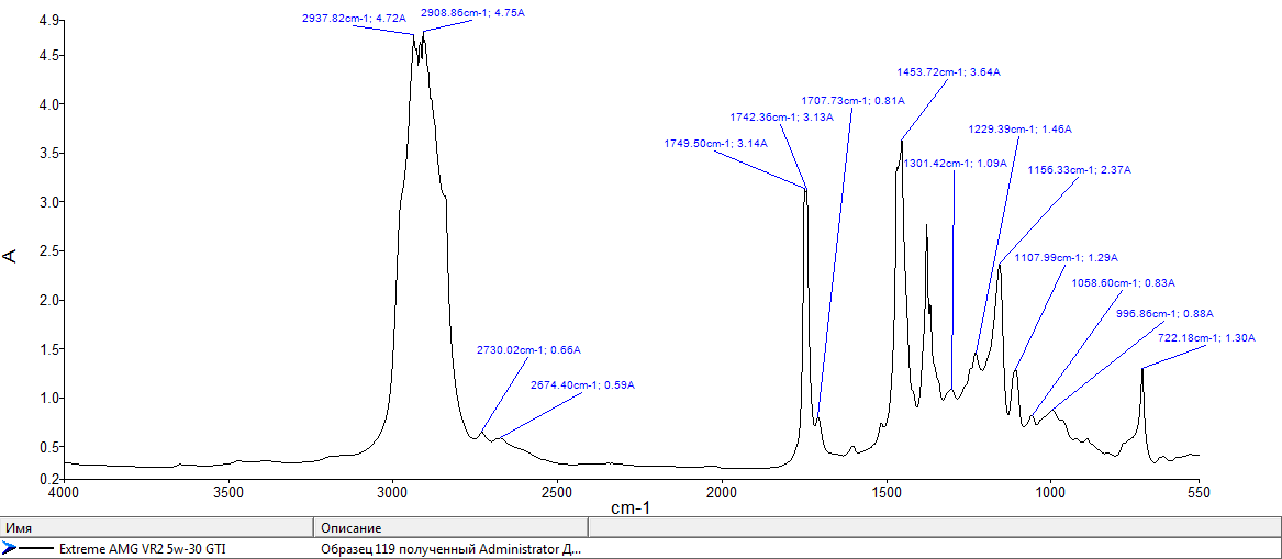

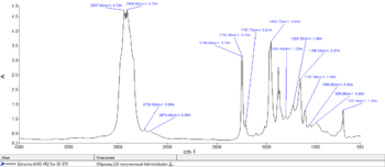

Bonker 2 327 Опубликовано: 1 февраля 2019 Автор Поделиться Опубликовано: 1 февраля 2019 Пришел ИК-спектр от УРЦ Даниил, сильно от ИК-спектра PLM LAB отличается? 1 Ссылка на сообщение Поделиться на других сайтах
Dimmy 11 092 Опубликовано: 1 февраля 2019 Поделиться Опубликовано: 1 февраля 2019 Вот это то, что надо: пик 1.30 отлично согласуется с ПАО-базой. И эстеровый пик (волна 1750) тоже высокий. 2 Ссылка на сообщение Поделиться на других сайтах
Bonker 2 327 Опубликовано: 1 февраля 2019 Автор Поделиться Опубликовано: 1 февраля 2019 11 минут назад, Dimmy сказал: Вот это то, что надо: пик 1.30 отлично согласуется с ПАО-базой. И эстеровый пик (волна 1750) тоже высокий. Я так понимаю, что по ИК-спектру % содержания определить нереально? Т.е. только сам факт наличия PAO и ESTER? Ссылка на сообщение Поделиться на других сайтах
