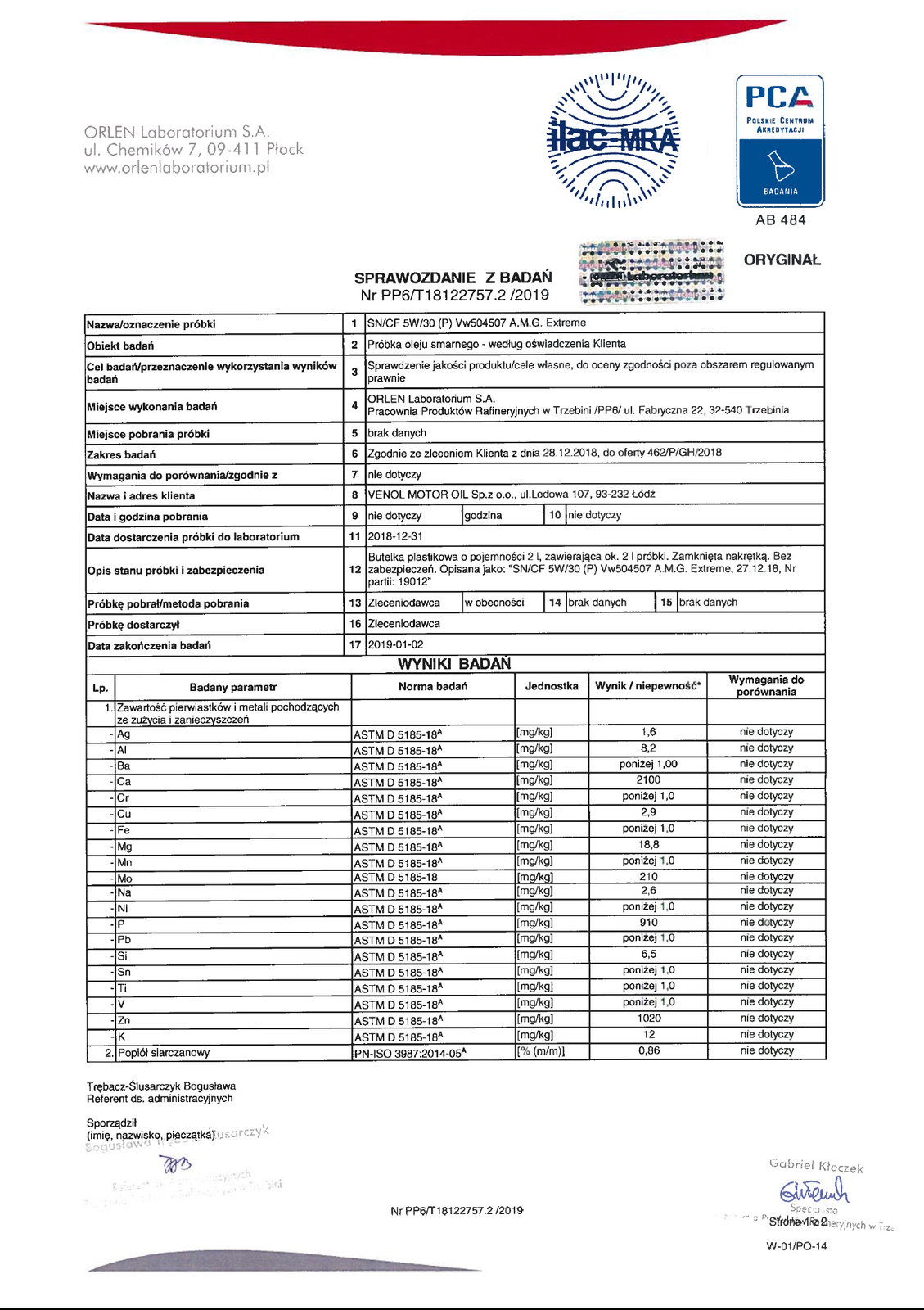

Bonker 2 353 Опубликовано: 3 января 2019 Автор Поделиться Опубликовано: 3 января 2019 (изменено) Как и обещал, публикую полученные результаты по пакету присадок и золе от ORLEN LAB. Пакет присадок без изменения, как в тестовом образце + Молибдена 210 ppm (как и обещали, довели до 200 ppm), а вот зола снизилась до необходимых 0,8, сейчас она составляет 0,86 (погрешность +/- 0.05) Бор лаборатория не измеряет Но он, однозначно, есть. Должно быть больше 500 ppm Отличный результат! Изменено 3 января 2019 пользователем Bonker 4 Ссылка на сообщение

Finik 1 055 Опубликовано: 4 января 2019 Поделиться Опубликовано: 4 января 2019 В 03.01.2019 в 13:14, Bonker сказал: Как и обещал, публикую полученные результаты по пакету присадок и золе от ORLEN LAB. Пакет присадок без изменения, как в тестовом образце + Молибдена 210 ppm (как и обещали, довели до 200 ppm), а вот зола снизилась до необходимых 0,8, сейчас она составляет 0,86 (погрешность +/- 0.05) Бор лаборатория не измеряет Но он, однозначно, есть. Должно быть больше 500 ppm Отличный результат! А как дела с вязкостью и низкотемпературными показателями? Ссылка на сообщение
Bonker 2 353 Опубликовано: 4 января 2019 Автор Поделиться Опубликовано: 4 января 2019 (изменено) 14 минут назад, Finik сказал: А как дела с вязкостью и низкотемпературными показателями? В ORLEN LAB мы перепроверили только пакет присадок и зольность. Все остальные данные измеряли в Lotos lab Вязкость измерим в УРЦ. По заводским данным вязкость как в тестовом образце. Как видим, каждая лаборатория выдаёт свои значения Изменено 4 января 2019 пользователем Bonker Ссылка на сообщение

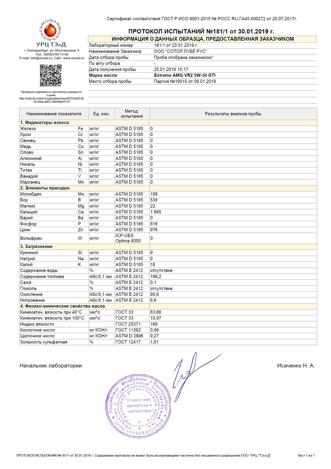

Bonker 2 353 Опубликовано: 30 января 2019 Автор Поделиться Опубликовано: 30 января 2019 Уважаемые клиенты! От лаборатории УРЦ получили протокол анализа свежего масла из поставленной в Россию первой партии. Одновременно прикладываю протокол анализа свежего масла этого же образца, но от лаборатории ORLEN LAB (Польша). Вы наглядно можете увидеть, как разные лаборатории по одному и тому же маслу выдают разные значения. Считаю, что масло в рамках заявленных стандартов. Что хотел бы отметить: 1. Молибдена положили как и обещали - 200 ppm. 2. Окисление на уровне 81, тогда как PLM существенно занижает данный показатель и определял его на уровне 63 единиц. Это означает, что 15% ESTER, по данным УРЦ будет 81 единица, а по данным PLM - 63 единицы. Получается, это масло такое же эстеровое как и REDLINE, у которого значение на уровне 90 единиц, значит он использует ESTER в количестве 16-17% 3. УРЦ определило количество фосфора на уровне 816 ppm. Значит в рамках погрешности можно считать, что данное масло соответствует API SN 4. Кислотное число в сравнении с анализом от PLM (закреплен в шапке темы) с 2,55 снижен до, если это не ошибка лаборатории, нереальных 0,96 и это при такой мощной рецептуре. 5. Вязкость, к сожалению, ниже тестового образца, который был на уровне 11,7. По паспорту завода производителя - 11,09, по данным УРЦ - 10,97. 6 Зольность у УРЦ по стандарту ГОСТ показало 1,01%, а ORLEN LAB по польскому стандарту PN-ISO существенно меньшее - 0,86%. Спорный момент конечно, т.к. по данным УРЦ масло не соответствует ACEA C3, а по данным ORLEN LAB показатель в рамках погрешности и соответствует. Если посмотреть на данные анализов Extreme AMG VR2 5W-40 GTC и Extreme AMG VR2 0W-40 GTR, то получает, что либо УРЦ завышает показания по зольности, либо ORLEN LAB их занижает. Даниил, я данные внесу в шаблон и вышлю тебе Ссылка на сообщение
