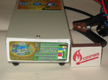

largus 215 Опубликовано: 20 января 2019 Поделиться Опубликовано: 20 января 2019 3 часа назад, Десульфатор сказал: компактно получилось (казалось что гораздо больше...) 1 Цитата Ссылка на сообщение Поделиться на других сайтах
Десульфатор 377 Опубликовано: 20 января 2019 Автор Поделиться Опубликовано: 20 января 2019 Dumus, бережный заряд - это минимизация нагрева, газовыделения, расслоения электролита и наработки активной массы из решёток и тоководов, т.е. их коррозии. Для этого, процессор контролирует реакцию АКБ на зарядный ток, а также динамику напряжения в паузах между подачами тока. Паузы делаются разной длины, от нескольких секунд до десятков минут (в конце дозаряда и режиме хранения). largus, в этом же корпусе думаем сделать и будущий Бережок-14, у которого будут не только 14 ампер, но и экранчик. Корпус и силовая плата это позволяют. Трансформатор по умолчанию 200-ваттный, имеются посадочные места под более мощные первичные транзисторы, вторичный выпрямитель, и под второй защитный шунт. Но на создание нового ЗУ потребуется много работы, сначала доделаем Бережок-7. Силовая плата производства JC Power. Под эти платы они же делают разные корпуса, в т.ч. используемые для Бережков. 3 Цитата Ссылка на сообщение Поделиться на других сайтах
