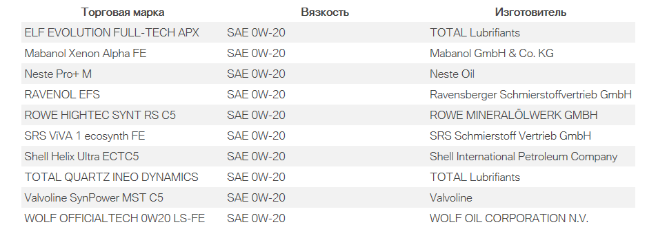

Вязкость 0W-20. И на этом всё.  Рекомендовано для бензиновых двигателей с 2014 года. С сажевым фильтром.
Изменено пользователем Igor7805
Igor7805 и AndyML  Я дико извиняюсь, но у меня вопрос конкретно про LL-17 FE+ и N20. Я готов начать с азов, но что вы хотели этим текстом мне объяснить? Я понял только, что вы не плохо печатаете.
А масло Fuchs TITAN GT1 EVO 0W20 имеет допуск LL-17 FE+ и именно поэтому вы привели его в пример в этой теме?
Я хочу попросить вас быть более конкретными и не уходить от темы. Мне очень интересно ваше мнение, но нас забанят за флуд.
М5 это очень специфический, спортивный автомобиль и он мне тоже очень нравится, но причём здесь ОН?!
Glen Залейте. Я не против. Если в бензине уверены. Откатайтесь тысяч семь и сделайте анализ отработки. Вы будете первым)

Кому интересно,
собираем на анализ, лицензия BMW LL-17FE+ есть.
В России уже доступен.
