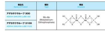

val_kaz 521 Опубликовано: 30 июля 2018 Поделиться Опубликовано: 30 июля 2018 Вот что применено в тотал. Это не моливан а его аналог 310G. Видо поэтому и на масле указано G-310 https://www.adeka.co.jp/en/chemical/catalog/pdf/ADEKA_JYUNKATUYUTENKAZAI_PRODUCTLIST_0212.pdf 1 Цитата Ссылка на сообщение Поделиться на других сайтах

karligov 109 Опубликовано: 24 августа 2018 Поделиться Опубликовано: 24 августа 2018 (изменено) 43 минуты назад, Silence сказал: Насколько я понимаю тут не дисульфид. Но ине триммер,, а нечто другое. Точно так же как в шевроновских рецептура молибдена около 160, тут видимо что-то подобное. Но ведь масло светлое, значит это органический молибден. проясните ситуацию,кто в курсе. Дитиофосфат молибдена - а уж димер это или тример, я не знаю Изменено 24 августа 2018 пользователем karligov 3 Цитата Ссылка на сообщение Поделиться на других сайтах
Sportage72 6 781 Опубликовано: 24 августа 2018 Поделиться Опубликовано: 24 августа 2018 33 минуты назад, karligov сказал: Дитиофосфат молибдена - а уж димер это или тример, я не знаю у ADEKA есть как MoDTC так и MoDTP молибденовые присадки, обе они органические, но MoDTC - диалкилдитиокарбамат молибдена - это триммер MoDTP - дитиофосфат молибдена - это диммер Если исходить из того что тут использован молибденовая присадка 310G (по аналогии с названием масла), то тут будет MoDTP, но то что используется тут именно 310G это не точно, только догадки. Потому что наш корейский друг выкладывал патент на масло Хендай 0W-20 там: Цитата ② molybdenum dithiocarbamate (MoDTc) (a) molybdenum dithiocarbamate (R 1 = C8), adeka S-200 products (b) a molybdenum dithiocarbamate (R 1 = C13), adeka S-525 products © molybdenum dithiocarbamate (R 1 = C4), adeka S-600 products (d) molybdenum dithiocarbamate (R 1 = C16), Infinium product там используется именно MoDTC, то есть самый современный трёхядерный комплекс. Либо тут другой пакет, а там другой, либо тут не 310G 3 Цитата Ссылка на сообщение Поделиться на других сайтах
