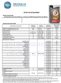

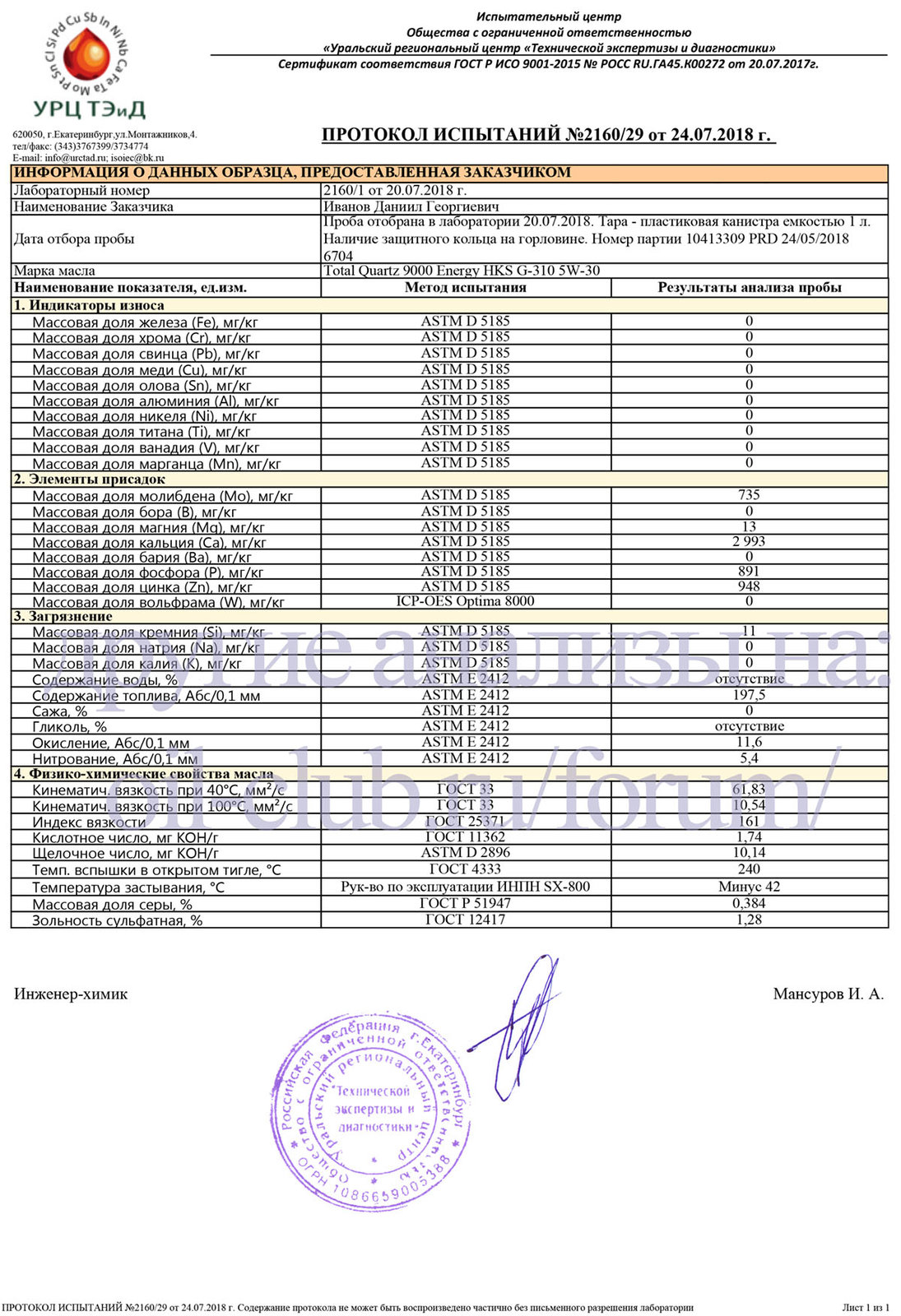

Популярное сообщение torcon 64 171 Опубликовано: 26 июля 2018 Популярное сообщение Поделиться Опубликовано: 26 июля 2018 Total Quartz 9000 Energy HKS G-310 5W-30 свежее 2018 года за анализ спасибо форумчанам Ойл Клуба elvis, Inzhener, simestro, stranger, Geksogen, inok63, vladvl, karligov, Pulser, 8sl6, Robocop, val_kaz. Масло в лабораторию прислал в запечатанной таре форумчанин karligov партия от 24.05.2018. Видео приемки масла в лаборатории УРЦТЭиД: Total Quartz 9000 Energy HKS G-310 5W-30 2018 (VOA BASE).pdf Масло заявлено как: API SM; ACEA A5. 1) Стандарту SAE масло удовлетворяет, вязкость при 100С как у "тридцадки". Так и заявлено. 2) Вроде бы это масло заточено под экономию топлива, но вязкость при 40С вызывает интересные мысли. Если посмотреть на масла ACEA A5/B5 то у них вязкость при 40С = 54-55cst, а у этого масла 61cst. То есть при прогревах на холодную и до рабочей температуры двигателя, по вязкости, это масло нельзя назвать экономичным среди сородичей. Получается главную роль в этом масле играет молибден. Похоже что это масло больше заточено не под экономию топлива, а защиту от износа и анти-окислительные функции. Тогда можно объяснить высокую вязкость и большое содержание молибдена. 3) Вязкость при 100С = 10,54 - здесь все нормально, вязкость типичная для экономичных 5W-30. 4) Щелочное число высокое (10,14), обладает хорошими моющими свойствами, запас для нейтрализации кислот большой. 5) Кислотное число наоборот очень низкое (1,74) - в теории, это масло должно долго срабатываться и долго расти в кислотном. Все конечно зависит от двигателя, топлива и тяжести условий эксплуатации. 6) Зольность сульфатная = 1,28 - среди полнозольников она средняя, не 1,15 конечно, как у самых современных масел, но и не архаичная 1,4-1,5. 7) Температура вспышки = 240С - неплохая, очень неплохая для 5W-30. Масло термостабильно при высоких температурах. Хотя нужно упомянуть что производитель заявляет 228С. 8) Температура застывания -42С - обычная середина, как у большинства гидрокрекинговых 5W-30. В морозы до -30С оно не подведет, а дальше будьте добры используйте "нулевку". 9) Содержание серы = 0,384 - на первый взгляд сера высокая, но в масле используется гидрокрекинг, это явно видно по ИК спектру. Остается только одно - сера от пакета присадок, а так как здесь много кальция 2993ppm, напрашивается вывод - здесь используются сульфонаты кальция и сера от них. Это нормально, хотя не самый современный вариант детергентов. 10) Масло содержит очень много органического молибдена. Он снижает трение, добавляет экономичности, снижает износ и обладает анти-окислительными свойствами, особенно в совокупности с противоизносными присадками ZDDP. Более простым языком, это масло должно отлично защищать двигатель от износа и долго срабатываться + бонусом экономия и повышение кпд. 11) Содержит противоизносные присадки ZDDP (фосфор и цинк) и моющие присадки (кальций). ИК спектр Фурье говорит предположительно о том, что масло на основе гидрокрекинга VHVI (приравнивается к синтетике.) Вывод: Сейчас многие носятся с теориями задиров в цилиндрах в двигателях KIA/Hyundai. Хотя я считаю, что это скорее конструкционный или качественный просчет производителя, но как вариант, можете попробовать это масло. По сравнению с обычными маслами, в плане защиты от износа, оно имеет преимущество - органический молибден в большом содержании. Так как вязкость этого масла не самая низкая, возникла теория, что оно не столько для экономии топлива, сколько для защиты от износа и больших интервалов смены. Щелочное высокое, кислотное низкое, молибден придает анти-окислительные свойства. Масло не плохое, своих денег стоит, оригинальное по составу. Артикулы коды для заказа в интернет магазинах: 175392 - Total Quartz 9000 Energy HKS G-310 5W-30 1L 175393 - Total Quartz 9000 Energy HKS G-310 5W-30 5L 175314 - Total Quartz 9000 Energy HKS G-310 5W-30 208L 16 Цитата Ссылка на сообщение Поделиться на других сайтах

Dumus 5 582 Опубликовано: 27 июля 2018 Поделиться Опубликовано: 27 июля 2018 " 6) Зольность сульфатная = 1,28 - среди полнозольников она средняя, не 1,15 конечно, как у самых современных масел, но и не архаичная 1,4-1,5. " - не совсем согласен; для полнозольников норма 1,3 - 1,5%, а 0,8 - 1,2% - это уже "среднезольники". Т.е. масло получается между ними "на грани" и в допуск ACEA A5 (≤ 1,6) укладывается с запасом. 1 Цитата Ссылка на сообщение Поделиться на других сайтах
torcon 64 171 Опубликовано: 27 июля 2018 Автор Поделиться Опубликовано: 27 июля 2018 Я наверное плохо оформил свои мысли. Если брать полнозольники европейских стандартов у которых на деле от 1.15 до 1.40 зольность. То это масло где то по средине со своими 1.28. Среднезольники и малозольники в расчет не берем 0 Цитата Ссылка на сообщение Поделиться на других сайтах

mare 140 Опубликовано: 27 июля 2018 Поделиться Опубликовано: 27 июля 2018 746 органического молибдена? Да ладно - перестаньте.Фосфор чуть выше - но сойдет, а вот цинк и кальции..Шумное масло будет, не знаю как на киа а вот на японцах точно. и высокое содержание молибдена при чем не органического- не айс.. Мое лично мнение, это масло больше 200 м/ч не проживет. Во всяком случае в ДВС обьемом больше 1,6 не стал бы заливать. По сути ДВС КОРЕЙЦЕВ КАК РАЗ В ПРЕДЛАХ 1,4-1,6. 0 Цитата Ссылка на сообщение Поделиться на других сайтах
Wald 1 834 Опубликовано: 27 июля 2018 Поделиться Опубликовано: 27 июля 2018 Интересно, какой там API SM с таким фосфором. Какой-то древний пакет по современным ценам. 0 Цитата Ссылка на сообщение Поделиться на других сайтах
