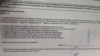

Kalinidos 3 512 Опубликовано: 19 сентября 2019 Поделиться Опубликовано: 19 сентября 2019 Ну вот и прошёл то-2 Плафон по гарантии меняют, 10 дней пока привезут со склада. 2 Ссылка на сообщение

Valery... 1 468 Опубликовано: 19 сентября 2019 Поделиться Опубликовано: 19 сентября 2019 41 минуту назад, Kalinidos сказал: так же есть предписание проводить забор масла и топлива только на СИД и Соул, если разрушается кат. на рио 1,4/1,6 просто меняют и проводят по необходимости ремонт мотора Как они определяют, что кат начал разрушаться? Не пытались склонить на платную замену потеющего фонаря? Ссылка на сообщение
Kalinidos 3 512 Опубликовано: 19 сентября 2019 Поделиться Опубликовано: 19 сентября 2019 34 минуты назад, Valery... сказал: Как они определяют, что кат начал разрушаться? Не пытались склонить на платную замену потеющего фонаря? когда чек горит или мотор встает-все просто а зачем? новый фонарь стоит около 3,5 тысяч, с водой и новой жизнью в фонаре, долго не проработает Ссылка на сообщение
Valery... 1 468 Опубликовано: 19 сентября 2019 Поделиться Опубликовано: 19 сентября 2019 2 минуты назад, Kalinidos сказал: когда чек горит или мотор встает-все просто а зачем? новый фонарь стоит около 3,5 тысяч, с водой и новой жизнью в фонаре, долго не проработает Чек горит или мотор встаёт только из-за ката разве? Зачем пытаться склонить на платную замену фонаря?? Ну, хотя бы для того, чтобы какие-то деньги с клиента поиметь. Разве не повод? Ссылка на сообщение
Kalinidos 3 512 Опубликовано: 19 сентября 2019 Поделиться Опубликовано: 19 сентября 2019 3 минуты назад, Valery... сказал: Чек горит или мотор встаёт только из-за ката разве? Зачем пытаться склонить на платную замену фонаря?? Ну, хотя бы для того, чтобы какие-то деньги с клиента поиметь. Разве не повод? Должен по идее гореть чек, мотор вот сразу не встанет-застучит скорее всего. Понял Ваш вопрос, я думал что я мог бы их развести на денежную компенсацию. Условия по гарантии были следующие: Замена бесплатна если гарантийный случай, если нет то стоимость диагностики 3 300 руб. т.к фонарь был абсолютно целый, я был уверен что это гарантия. p.s уже обращался сразу после покупки по гарантии, горе тонировщик залил мыльной пеной замок левой двери, ЦЗ думал что дверь открыта-постоянно пытался закрыть все двери. в итоге поменяли по гарантии, цена вопроса около 7,5 тысяч 1 Ссылка на сообщение
