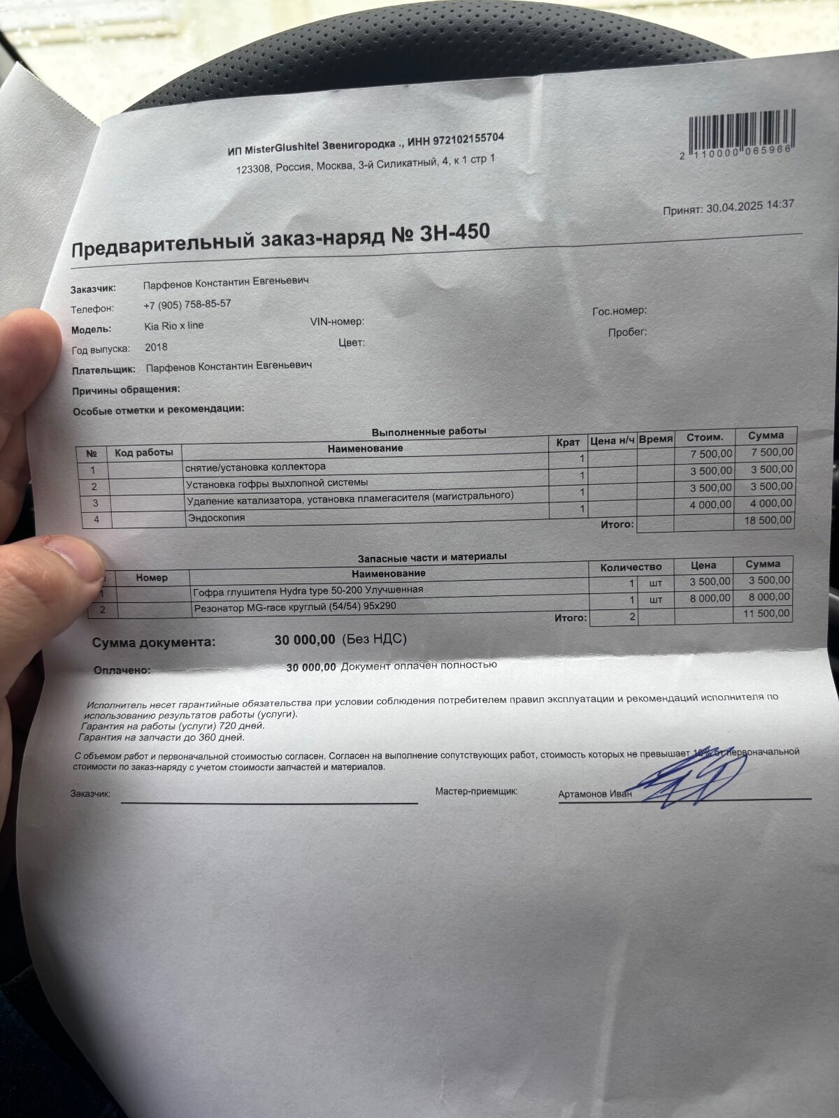

Kalinidos 3 531 Опубликовано: 30 апреля Поделиться Опубликовано: 30 апреля 27 минут назад, Сергей_08 сказал: Kalinidos на вид на вес как, тяжёлый,внушает доверие? Не такой тяжелый как родной чугунный, как по мне проварено средне, мастер который ставит сказал что на -4 из 5 баллов время покажет Ссылка на сообщение

Kalinidos 3 531 Опубликовано: 3 мая Поделиться Опубликовано: 3 мая baxi Добрый день В первой конфигурации на 60 ткм был добавлен вместо первого катализатора пламегаситель mg-race - звона не было. Если просто грубо говоря выбить первый катализатор , звон будет довольно таки сильный. Сейчас стоит коллектор Stt 4-1 + вместо второго катализатора вставка mg-race для создания противодавления, звона нет, появился небольшой рык если можно назвать на оборотах выше 3.5 тысяч, но я редко так кручу, слух не режет совсем. Сейчас за праздники проехал 600 км, уровень масла в норме-не уходит, отклик на газ стал немного быстрее, на участках где автомат в горку с 4-й сбрасывал до 3-ей раньше, сейчас легкой вытягивает на 4-й передаче, вони от выхлопа нет 1 Ссылка на сообщение
baxi 69 Опубликовано: 3 мая Поделиться Опубликовано: 3 мая Kalinidos благодарю. Даже при условии движения вдоль стены, забора и опущенным стеклом этот мерзкий звон не слышен? Про отклик на газ, это заслуга паука или вставки? Может ребята из сервиса консультировали И подскажите, чья прошивка у Вас? 1 Ссылка на сообщение
Kalinidos 3 531 Опубликовано: 3 мая Поделиться Опубликовано: 3 мая baxi Да, даже вдоль стены нет дребезга, я бы точно услышал, тк на работе машина в паркинге стоит в закутке возле стены. Отклик газа со слов выхлопных мастеров, заслуга паука. Но тут нужно принять во внимание, предыдущий пламегаситель за 100 тысяч развалился и мешал проходу выхл.газов + второй катализатор выдуло в форме яйца. Прошивка с 60 тысяч стоит Паулюс, вопросов нет к ней. Если вы из мск/мо могу дать напрямую его контакт, он возле Одинцово прошивает, пос Ромашково. 3 Ссылка на сообщение

Kalinidos 3 531 Опубликовано: 3 мая Поделиться Опубликовано: 3 мая По стоимости вышло так + stt 4-1 3800руб+ доставка в Москву 500руб + прокладка на штаны (spedmate) 800руб, прокладка на соединение после штанов Bosal 250 руб, метизы( 2 болта М12+4 шайбы + 2 Гровера) рублей на 300 3 Ссылка на сообщение
