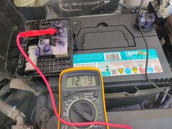

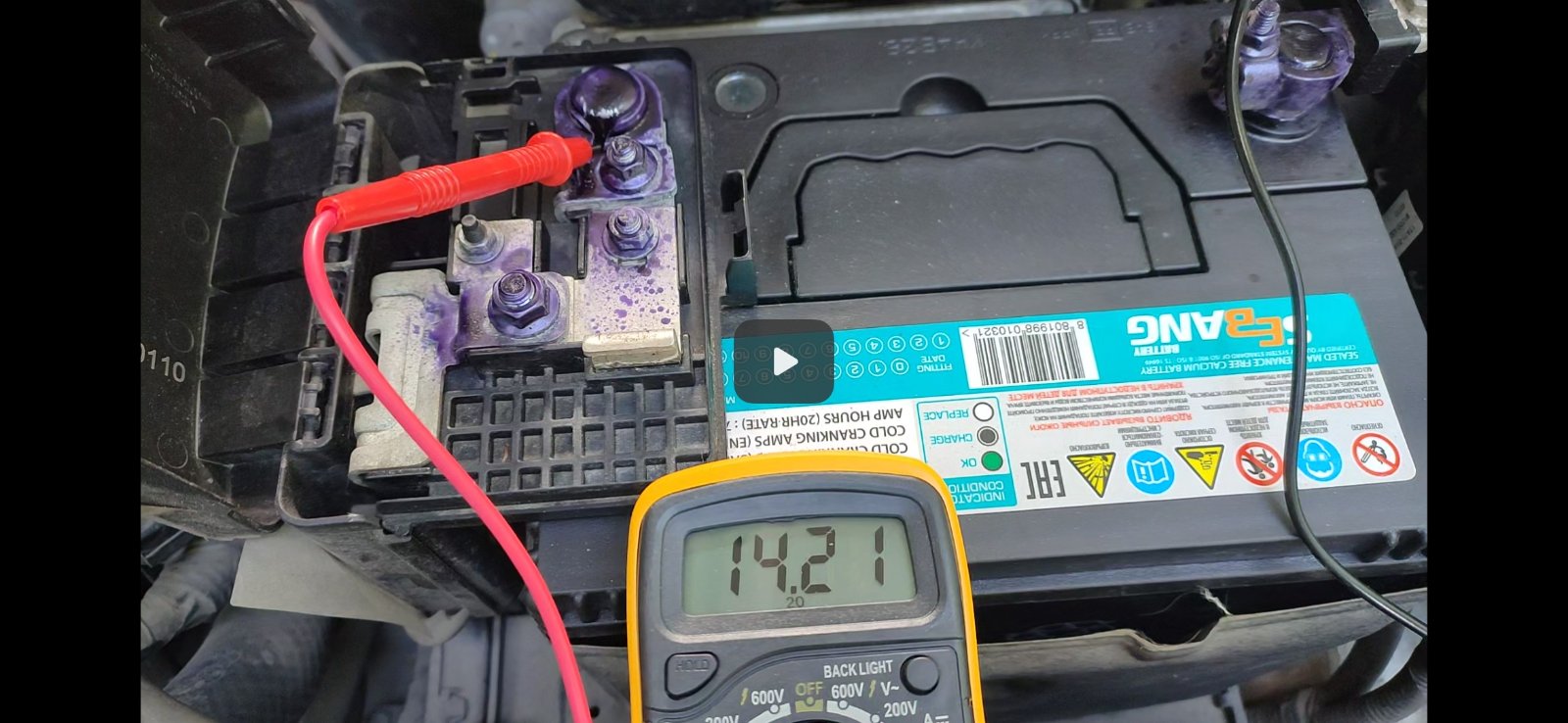

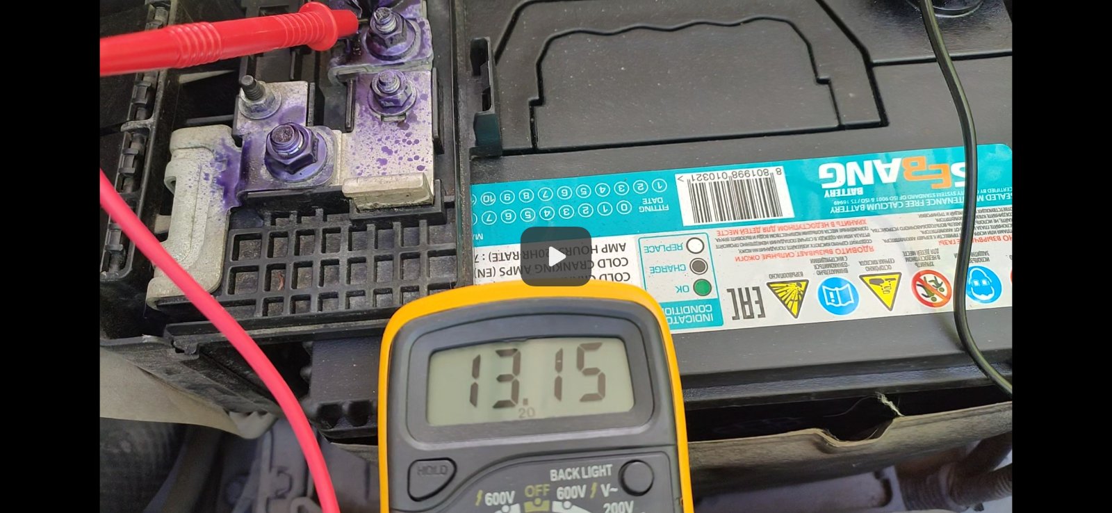

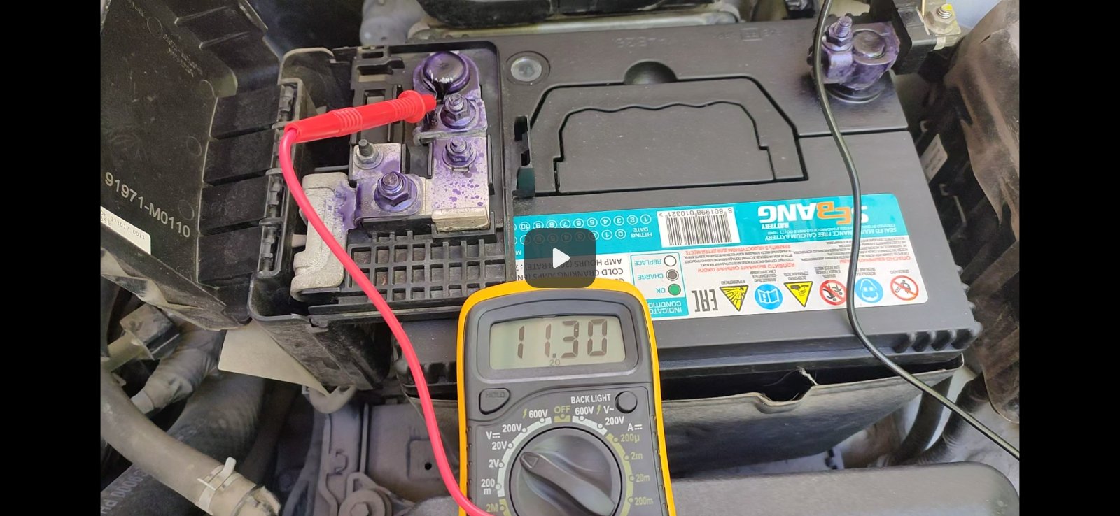

Евген48 29 224 Опубликовано: 28 июня 2024 Поделиться Опубликовано: 28 июня 2024 2 часа назад, Sour сказал: Еще примеры Не поленился и проверил на своем авто. Фото 1. На заглушенном авто. Фото 2. Датчик Фото 3. Просадка напруги при заводке Фото 4 через 15сек после заводки Фото 5 через 25сек после заводки Могу скинуть видео на тел, если есть сомнения в моих скринах, заводил с брелка. п.с. т.ч. у парней на Солярке чё то не то, я хз почему. Ссылка на сообщение
