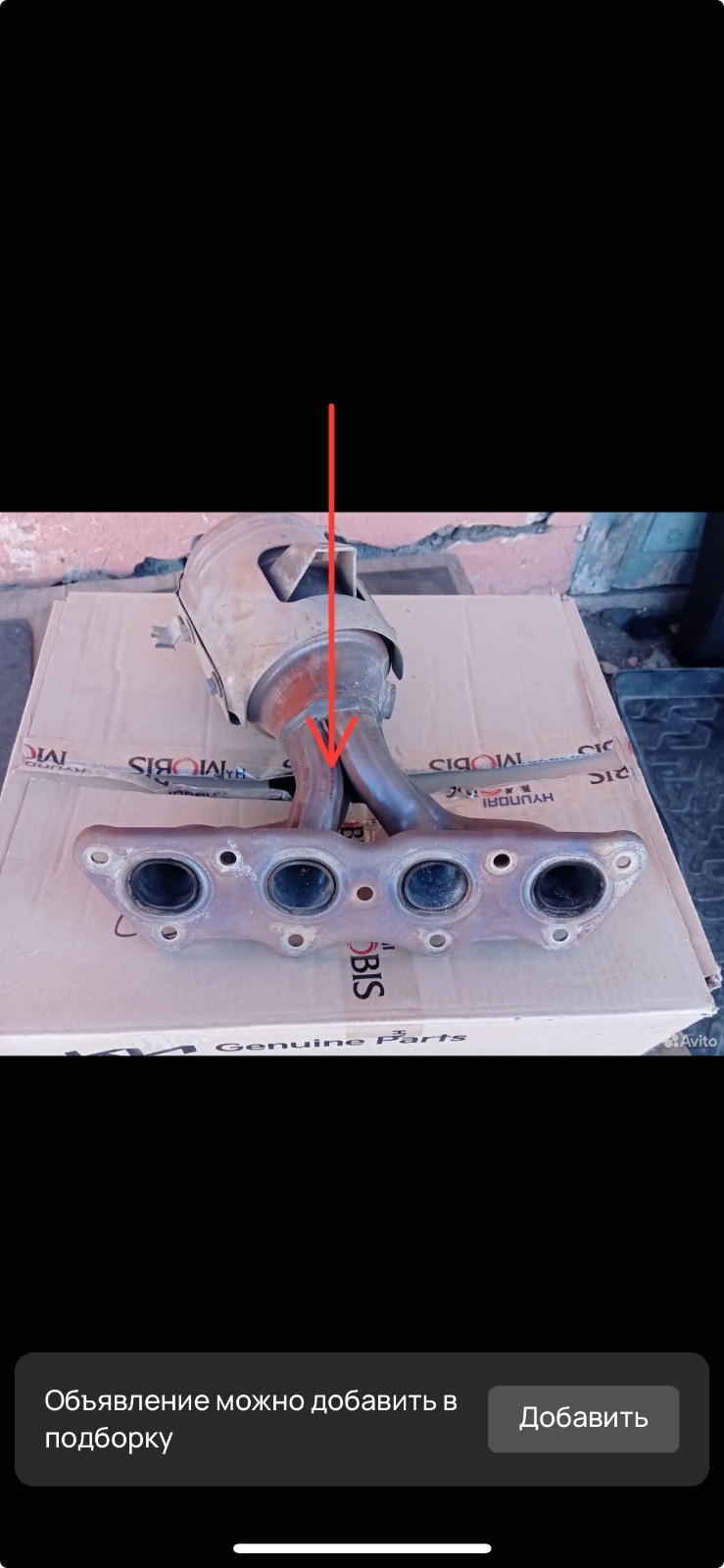

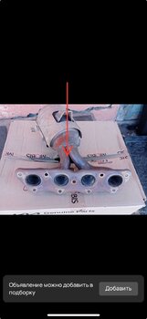

Kalinidos 3 530 Опубликовано: 24 июня 2024 Поделиться Опубликовано: 24 июня 2024 (изменено) Ездил сегодня в сервис по глушителям, крутили-вертели с зеркальцем лазили,99% что лопнул выпускной коллектор в месте отмеченным стрелкой есть небольшой черный нагар от газов в этом месте точнее где 4 трубы заходят в банку Изменено 24 июня 2024 пользователем Kalinidos Й Ссылка на сообщение

Евген48 29 236 Опубликовано: 26 июня 2024 Поделиться Опубликовано: 26 июня 2024 24.06.2024 в 22:32, Kalinidos сказал: 99% что лопнул выпускной коллектор в месте отмеченным стрелкой чё сказали, заварят без снятия? 24.06.2024 в 22:04, Zektofml сказал: Добрый вечер! Медленно, но верно подходит аккум к своему логичному концу. Что на замену из оптимального цена/качество посоветуете? Взял такой на два авто Скрытый текст 2 Ссылка на сообщение
