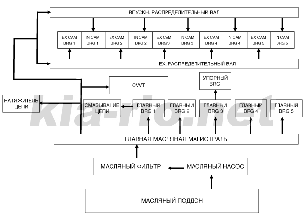

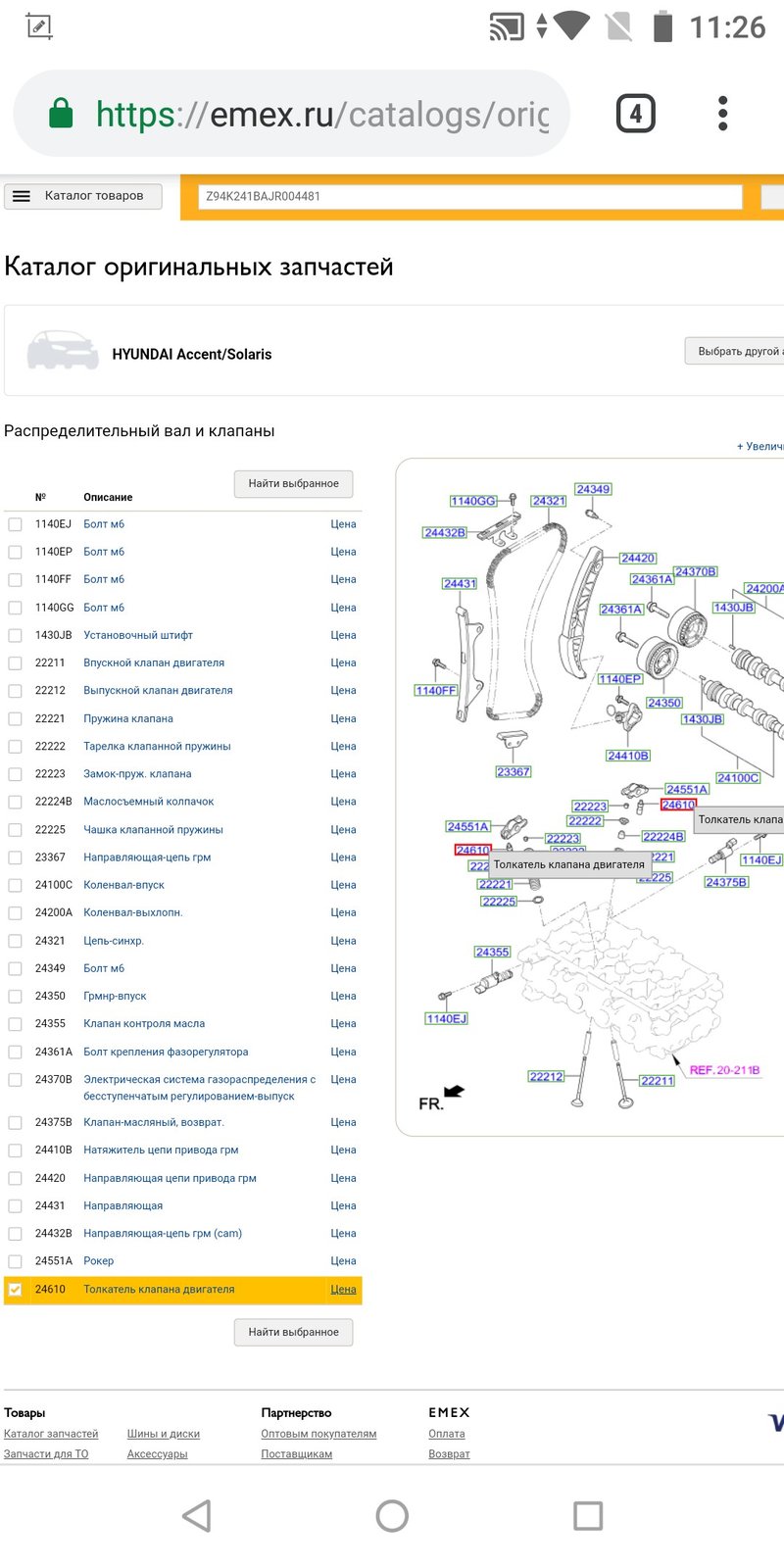

MarkRenton 118 Опубликовано: 30 ноября 2018 Поделиться Опубликовано: 30 ноября 2018 (изменено) 1 час назад, Sportage72 сказал: MarkRenton В описании двигателя говорится что масляные форсунки есть да, но гидриков тоже НЕТ! И вызывают опасения обегчения по всему двигателю. Источник "Автоблогер"? В руководстве по эксплуатации есть гидрики (на схемке выше HLA "hydraulic lash adjusters"). В Емекс по ВИНу тоже есть (номер 24610-03000): Спойлер Изменено 30 ноября 2018 пользователем MarkRenton Ссылка на сообщение

Sportage72 6 990 Опубликовано: 30 ноября 2018 Автор Поделиться Опубликовано: 30 ноября 2018 6 минут назад, MarkRenton сказал: Источник "Автоблогер"? Это да, просто скопировал как более наглядную информацию, но тоже самое на киаклубе читал, что форсунки есть, а гидриков точно нет. Посмотрю сейчас по VIN Тогда сам. Ссылка на сообщение
Sportage72 6 990 Опубликовано: 30 ноября 2018 Автор Поделиться Опубликовано: 30 ноября 2018 Проверил, да точно, масляные форсунки есть и гидрики есть, сверил со своей системой ГРМ, у меня на 1.6 стакан-толкатель стоит, а на этом 1.4 технически система ГРМ и правда несколько другая с толкателем 24610-03000 и хотя по каталогу он просто толкатель клапана называется, но судя по фото в интернете это и правда толкатель-гидрокомпенсатор. То есть в новом 1.4 есть и масляные форсунки и гидрики. Ссылка на сообщение
