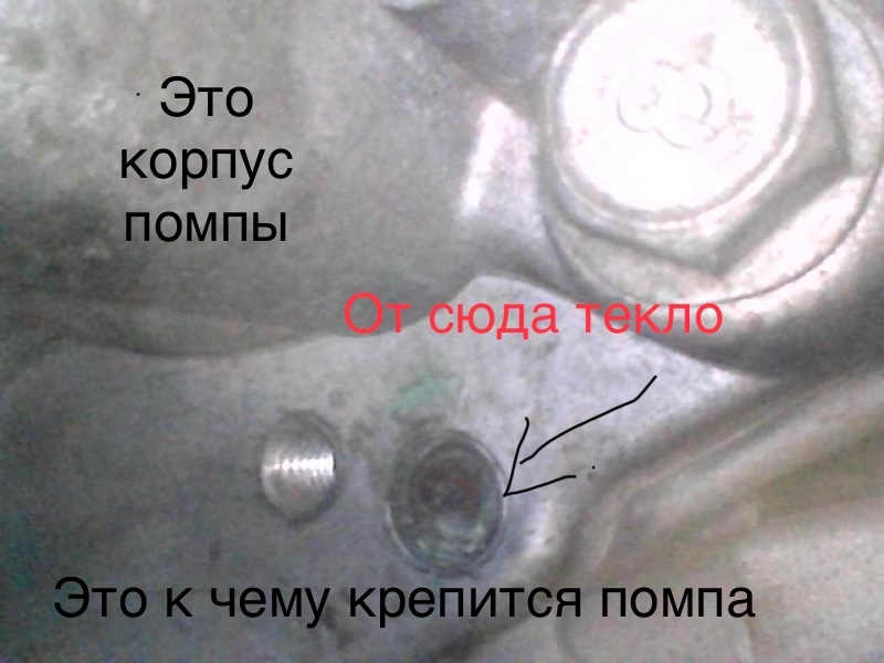

Rudik 25 Опубликовано: 15 января 2023 Поделиться Опубликовано: 15 января 2023 13.01.2023 в 10:21, Rudik сказал: Евген48 Sportage72 Гарантия закончилась, оригинал в автодоке от 10 тысяч и не очень отзывы, возможно такой оригинал или как повезет. Выбирал между Gates и Mando, по цене +-. Заказал Gates 4800. Течь обнаружил случайно, появился сладкий запах испарения от антифриза, открыл капот и увидел, что по ходу вращения ремня мокрый зеленый след. Не грелась, температура в норме. Эндоскопом обнаружил течь из дренажного на помпе. Всем привет, в продолжении о течи как думалось из дренажного отверстия помпы. Сегодня думал поменять, все необходимое приобрел (помпа, антифриз). Снял ремень, открутил шкив помпы, все сухо и комфортно, течи нет, даже не потеет. По засохшим следам антифриза, текло или потело к чему прокручивается помпа. Я так понимаю боковая плита. Масло не пузырится, в расширителе долил до уровня. Как думаете, куда смотреть, к чему готовится, как быть? Прилагаю новое фото, надеюсь все понятно изложил. Ссылка на сообщение

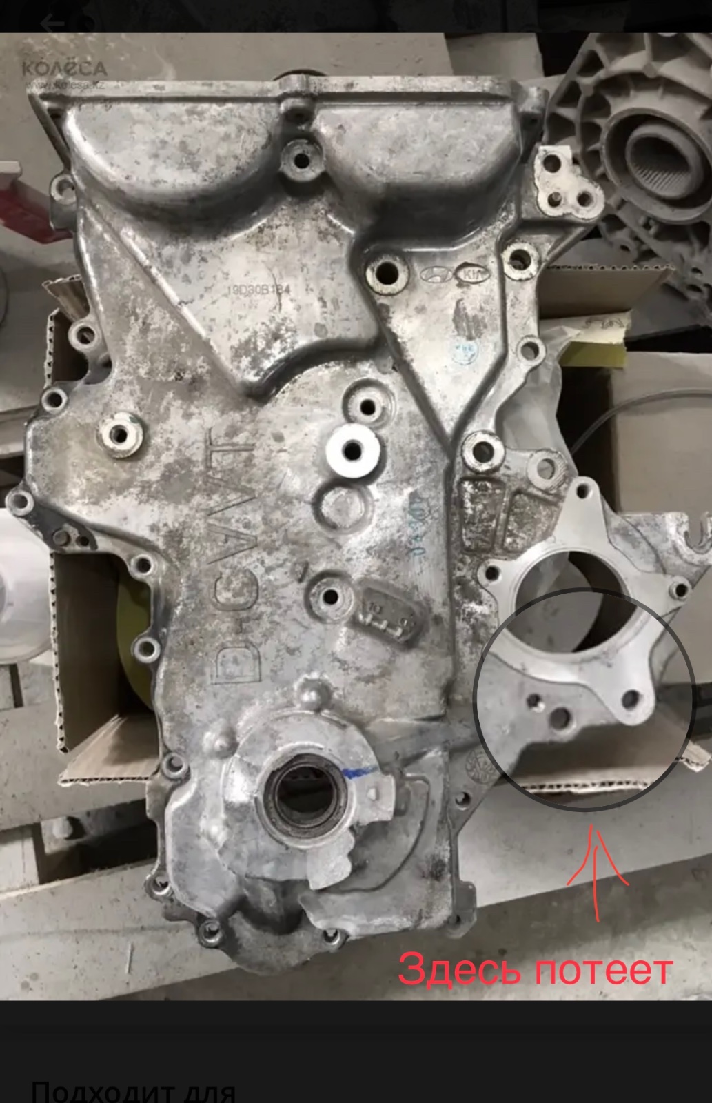

Rudik 25 Опубликовано: 15 января 2023 Поделиться Опубликовано: 15 января 2023 Боковая крышка, так понятнее где следы антифриза. Ссылка на сообщение
Евген48 29 236 Опубликовано: 15 января 2023 Поделиться Опубликовано: 15 января 2023 Rudik возможно тупо прокладка подсЕрает п.с. мониторить, купи отдельно прокладку, возможно только ей обойдёшься. Ссылка на сообщение
Rudik 25 Опубликовано: 15 января 2023 Поделиться Опубликовано: 15 января 2023 Евген48 Про какую прокладку думаешь? Ссылка на сообщение
Евген48 29 236 Опубликовано: 15 января 2023 Поделиться Опубликовано: 15 января 2023 30 минут назад, Rudik сказал: Евген48 Про какую прокладку думаешь? Ну у помпы есть же прокладка, или это отверстие под неё не попадает? Ссылка на сообщение
Rudik 25 Опубликовано: 15 января 2023 Поделиться Опубликовано: 15 января 2023 40 минут назад, Евген48 сказал: Ну у помпы есть же прокладка, или это отверстие под неё не попадает? Это отверстие отдельно от помпы, оно на крышке грм, ниже помпы. Ссылка на сообщение
Tattooed_arm 1 551 Опубликовано: 17 января 2023 Поделиться Опубликовано: 17 января 2023 Rudik Ну там же все равно должно быть какое-то уплотнение. Ссылка на сообщение
