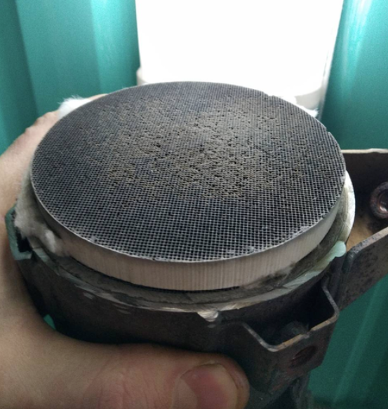

Silence 339 Опубликовано: 12 ноября 2018 Поделиться Опубликовано: 12 ноября 2018 (изменено) рио 4. пробег 20 000. Бенз 95 лукойл. начало положено. У нас в Самаре есть очень хвалёная АЗС лукойл. И там очереди. Это самая первая азс лука. И до сих пор на всех азс только евро. а на ней одной экто. И местные риоводы тоже ложили на ней каталик на 95м. и в за рулём был тест заправок , где у лукойла самая высокая температура или горения или газов. не помню. Изменено 12 ноября 2018 пользователем Silence Ссылка на сообщение
