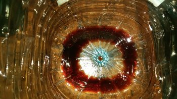

Евген48 29 162 Опубликовано: 11 ноября 2018 Поделиться Опубликовано: 11 ноября 2018 Докладываю с оперативных просторов, слилось 3.8л., по внешнему виду жижа очень темная, на просвет не проглядывается, на сливной пробке есть магнит, на магните нормальный слой абразива. Ссылка на сообщение
