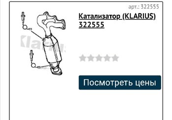

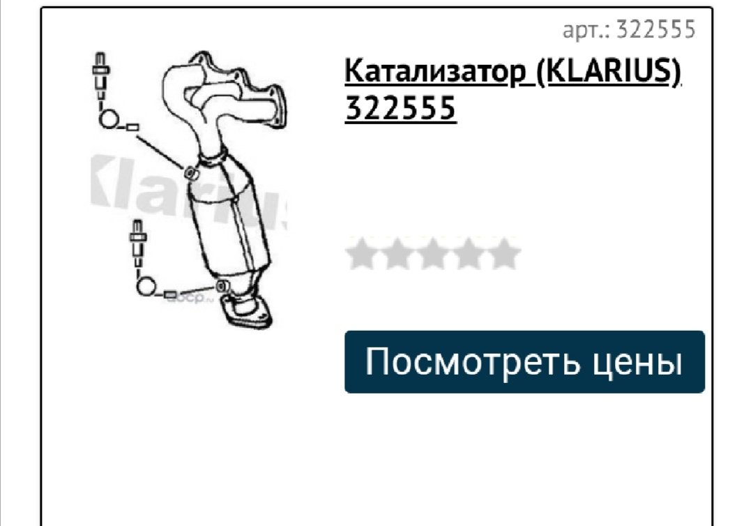

Роман 73 14 085 Опубликовано: 11 ноября 2022 Поделиться Опубликовано: 11 ноября 2022 (изменено) 10.11.2022 в 07:38, Евген48 сказал: Роман 73 фигасе ты загнул про темп второго каталика Я так понимаю, каталик, ессно, один, хоть он и состоит из двух частей (блинов) и датчика тоже 2, один на входе, а второй на выходе. У меня эти датчики и показывают t каталика и на входе, и на выходе. Получается так что ли? Изменено 11 ноября 2022 пользователем Роман 73 Ссылка на сообщение
исламыч 5 503 Опубликовано: 11 ноября 2022 Поделиться Опубликовано: 11 ноября 2022 Роман 73 заинтриговал, завтра гляну, скока датчиков))) Ссылка на сообщение
Евген48 29 227 Опубликовано: 11 ноября 2022 Поделиться Опубликовано: 11 ноября 2022 2 часа назад, исламыч сказал: Роман 73 заинтриговал, завтра гляну, скока датчиков))) Не парься, датчиков у нас два, темп показывает один (и то скорее всего расчетная), что там у Ромы надо разбираться, слава богу не в этой теме 1 Ссылка на сообщение
Kalinidos 3 524 Опубликовано: 12 ноября 2022 Поделиться Опубликовано: 12 ноября 2022 Что вы тут мусолите то Датчик-лямбда, до катколлектора и после стоит Под полом катализатор без каких либо датчиков. 1 Ссылка на сообщение
