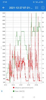

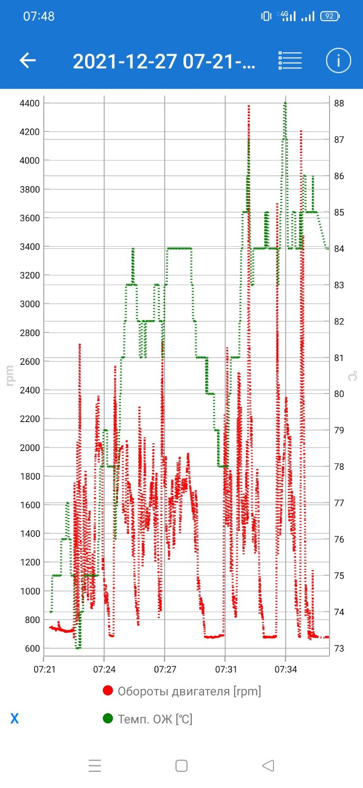

Pulser 2 882 Опубликовано: 27 декабря 2021 Поделиться Опубликовано: 27 декабря 2021 (изменено) 8 часов назад, Евген 48 сказал: Сегодня случайно сделал эксперимент с печкой и оборотами Дык остыла ож -> ЭБУ поднял обороты и смесь побогаче наверно ещё сделал. Все как надо. Замечал у себя такое до установки автозапуска- климат в автоматическом режиме дует на всю и выстужает мотор на хх до " одного квадратика". Изменено 27 декабря 2021 пользователем Pulser Ссылка на сообщение
Евген48 29 224 Опубликовано: 27 декабря 2021 Поделиться Опубликовано: 27 декабря 2021 (изменено) Pulser сейчас с утра -9-10, специально замерял, не было такого. Настройки ЭБУшки. Изменено 27 декабря 2021 пользователем Евген 48 Ссылка на сообщение

Sanyi 3 224 Опубликовано: 27 декабря 2021 Поделиться Опубликовано: 27 декабря 2021 9 часов назад, Евген 48 сказал: Сегодня случайно сделал эксперимент с печкой и оборотами. Автозапуск около 10 мин, на улице -14-15, вышел и вкл прогу, обороты уже норм, ОЖ прогрета и примерно через секунд 30 включил печку, смахнул снежок и поехал. А потом увидел, что при включении печки, обороты задрались, вот как то так. Стекло лобовое ещё не треснуло? Ссылка на сообщение

Евген48 29 224 Опубликовано: 27 декабря 2021 Поделиться Опубликовано: 27 декабря 2021 17 минут назад, Sanyi сказал: Стекло лобовое ещё не треснуло? Нет, родное. Ибо нефиг обогрев на лобовуху направлять Ссылка на сообщение
Sanyi 3 224 Опубликовано: 27 декабря 2021 Поделиться Опубликовано: 27 декабря 2021 4 минуты назад, Евген 48 сказал: Нет, родное. Ибо нефиг обогрев на лобовуху направлять То есть ты сначала прогиеваешь тачку. Потом открываешь и воздух в салон и так греешь? Ссылка на сообщение
Евген48 29 224 Опубликовано: 27 декабря 2021 Поделиться Опубликовано: 27 декабря 2021 1 минуту назад, Sanyi сказал: То есть ты сначала прогиеваешь тачку. Автозапуск без печки. 2 минуты назад, Sanyi сказал: Потом открываешь и воздух в салон и так греешь? Потом прихожу, снег убираю (если он есть), ну плюс если лобовуха подзамерзла, сел, печку врубил, поехали (могут быть вариации, например вышел и печку врубил, пока снег счищаю). Ссылка на сообщение
