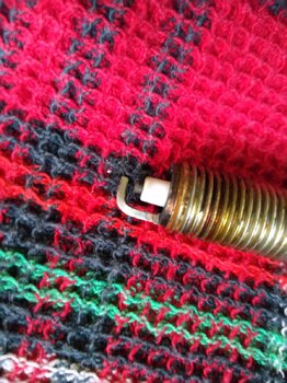

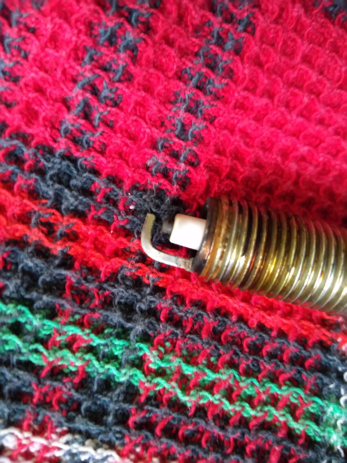

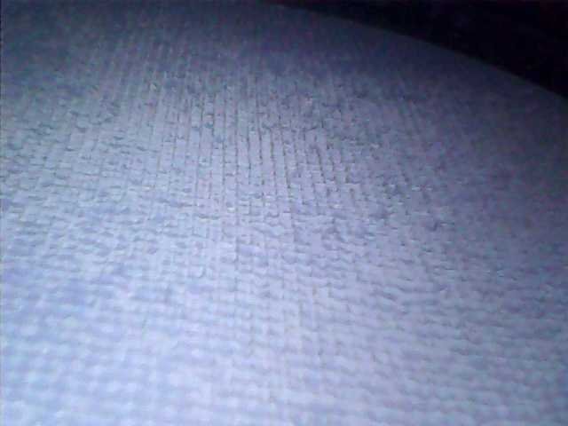

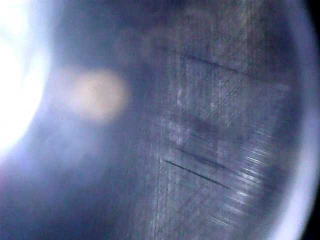

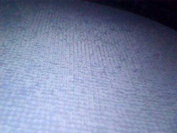

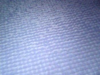

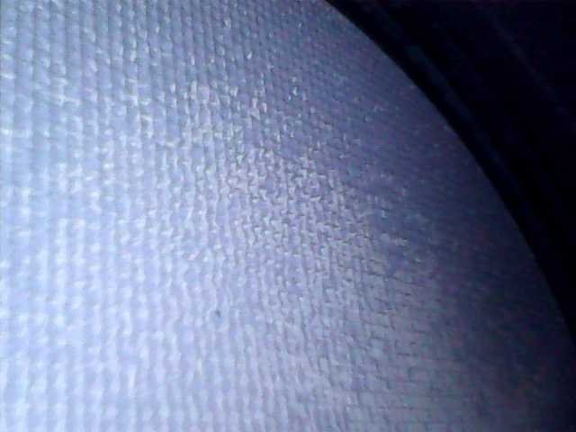

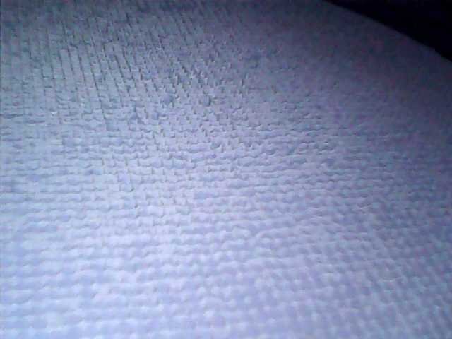

doktordugi 1 916 Опубликовано: 18 ноября 2021 Поделиться Опубликовано: 18 ноября 2021 (изменено) Ну чО,поигрался с эндоскопом...В цилиндрах видно плохо,из того что рассмотрел много царапин,некоторые глубже хона,задиров вроде как нет. Лямбда сорвалась легко,каталик целый без трещин,ям и оплавлений. Есть выкрашивание небольшое в центре,по краям все хорошо. Свечи нжк заводские, прошли 24к,центральные электроды слизаны по краям и немного оплавлены. Бенз 95 всегда,последние тысяч 6 онли ГПН. Общий пробег 48779 Изменено 18 ноября 2021 пользователем doktordugi 4 Ссылка на сообщение
Евген48 29 236 Опубликовано: 18 ноября 2021 Поделиться Опубликовано: 18 ноября 2021 doktordugi нормально, тыщ через 20-30 смотри. 3 Ссылка на сообщение
doktordugi 1 916 Опубликовано: 18 ноября 2021 Поделиться Опубликовано: 18 ноября 2021 Евген 48 я тут фотки ката летние Кости Kalinidos просмотрел-там прям кратеры и выкрашивание,а у меня действительно только в центре куда струя бьет верхние кромки сот изгрызены и все. Очень похоже на "естесственный износ". Короч до весны точно забью,а вот с цилиндрами расстроился я,реально все в царапинах и глубоких много,хотя масло не берет,на поршнях нагар только по краям. Сдается мне это все пятерки круглый год.... Ссылка на сообщение
Евген48 29 236 Опубликовано: 18 ноября 2021 Поделиться Опубликовано: 18 ноября 2021 1 час назад, doktordugi сказал: Короч до весны точно забью,а вот с цилиндрами расстроился я,реально все в царапинах и глубоких много,хотя масло не берет,на Да вообще пох, главное шоб кольца не залегли Ссылка на сообщение
doktordugi 1 916 Опубликовано: 18 ноября 2021 Поделиться Опубликовано: 18 ноября 2021 14 минут назад, Евген 48 сказал: Да вообще пох, главное шоб кольца не залегли Ну в как же страшилки про стиральный порошок от ката в цилиндрах щас sp залито,через 2 недели нулевка от лука пойдет-кольца думаю не обижаются(а когда в стан вернтенщиков войду вообще обоссуцца от радости). На зеркале проплешин не заметил значит геометрию держит блок. Короч отрицание-гнев-смирение Ссылка на сообщение
