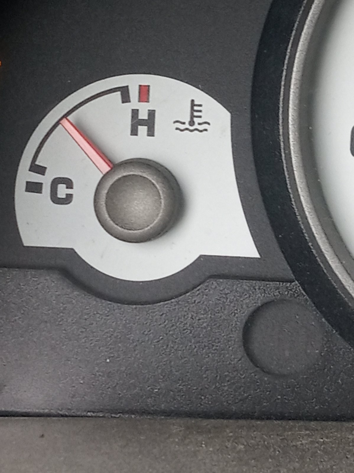

Paulson 8 403 Опубликовано: 30 мая 2021 Поделиться Опубликовано: 30 мая 2021 (изменено) 15 часов назад, Sportage72 сказал: все равно нужно подождать чтобы хотя бы стрелка ОЖ отлипла и можно ехать 15 часов назад, Paulson сказал: Градусов 60 нормально 15 часов назад, Sportage72 сказал: От 50 и отлипает Наверное, на Форде похоже, рабочая зона между 2 и 3 делениеми из 4 Первое деление холодный, а вот как раз 2-ое деление 60 градусов, на фото стрелка на рабочей температуре, полностью прогретый движок после поездки Изменено 30 мая 2021 пользователем Paulson Ссылка на сообщение
