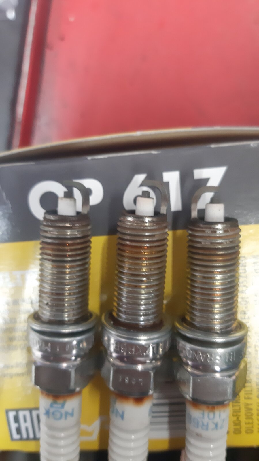

Kalinidos 3 531 Опубликовано: 30 марта 2021 Поделиться Опубликовано: 30 марта 2021 15 тыщ пробежали, на шелле азс 1 Ссылка на сообщение
Евген48 29 236 Опубликовано: 30 марта 2021 Поделиться Опубликовано: 30 марта 2021 Kalinidos ну норм, мои после 23ткм на шелле были розовыми. У вас Шелл чей бензин? Ссылка на сообщение
Kalinidos 3 531 Опубликовано: 30 марта 2021 Поделиться Опубликовано: 30 марта 2021 Евген 48 газпром нефть(московский топливный-Капотня) 1 Ссылка на сообщение
