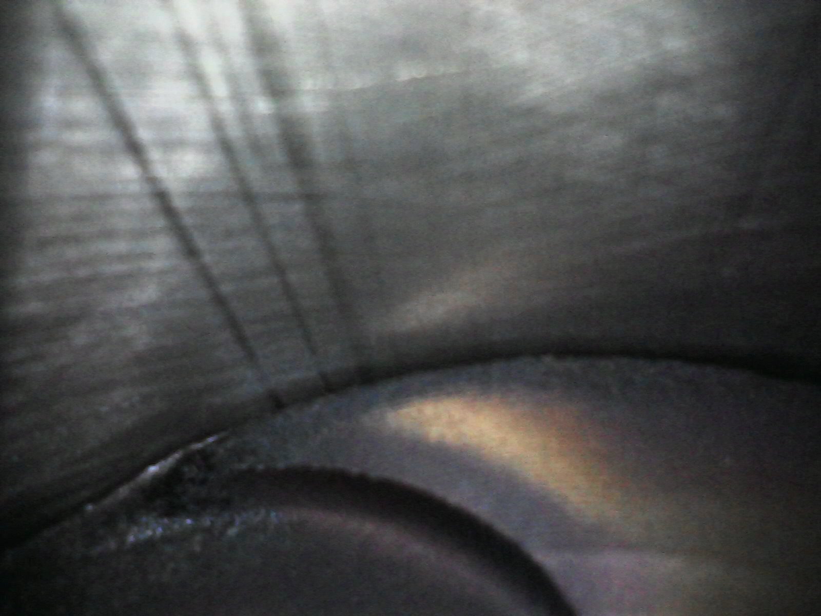

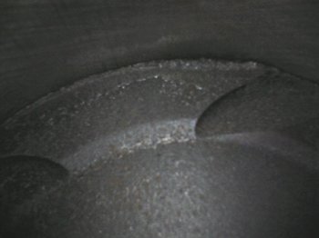

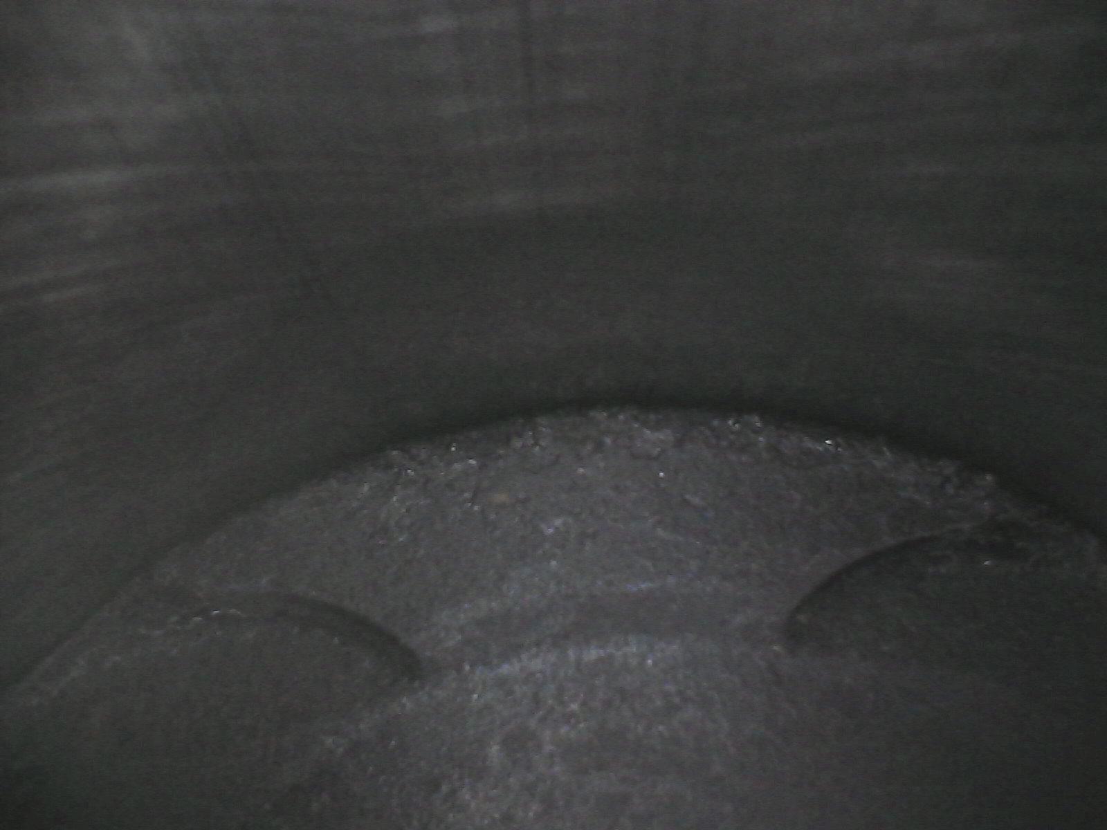

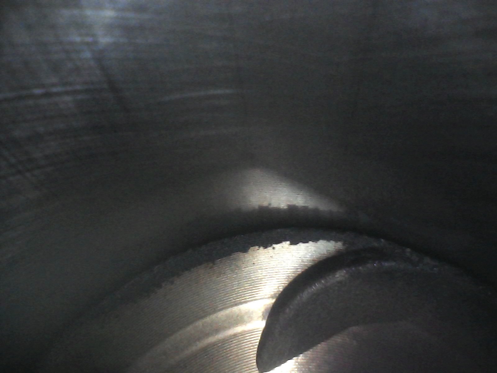

Sour 1 587 Опубликовано: 20 июня 2020 Поделиться Опубликовано: 20 июня 2020 Двигатель 1,6 G4FG, KIA RIO 4 МКПП 6 ст. , пробег 9,5 тыс. км, 50% трасса, было уже 2 замены масла на PC 0w30 (заводское слито на пробеге меньше 2 тыс. км), на нем круглый год, 92 бензин. Коротких поездок очень мало, двигатель крутится 3-4-5, тыс. об, крайне редко 6 тыс, на трассе скорости 120-170 км/ч при 3-4,5 тыс. об. В целом, расход средний не более 8,5 л/100 км, масло не ест, на холодную шумов нет. Провели эндоскопию: состояние у всех цилиндров схожее, видны не глубокие риски (только вот на одном поглубже), по бокам поршней присутствуют отложения, в центре чистейшие. Видать при коротких юбках поршней от рисок на новом моторе никуда не денешься... :( 1 Ссылка на сообщение
Valery... 1 470 Опубликовано: 20 июня 2020 Поделиться Опубликовано: 20 июня 2020 (изменено) 20.06.2020 в 15:37, Sour сказал: Двигатель 1,6 G4FG, KIA RIO 4 МКПП 6 ст. , пробег 9,5 тыс. км, 50% трасса, было уже 2 замены масла ?? Изменено 21 июня 2020 пользователем Sportage72 Ссылка на сообщение

Valery... 1 470 Опубликовано: 20 июня 2020 Поделиться Опубликовано: 20 июня 2020 Kalinidos , машина новая, от масла не просыхает и уже какие-то риски. Грустно, блин! 1 Ссылка на сообщение
Sour 1 587 Опубликовано: 20 июня 2020 Поделиться Опубликовано: 20 июня 2020 10 минут назад, Valery... сказал: Kalinidos , машина новая, от масла не просыхает и уже какие-то риски. Грустно, блин! современные реалии 1 Ссылка на сообщение

Дед Юрьевич 394 Опубликовано: 20 июня 2020 Поделиться Опубликовано: 20 июня 2020 (изменено) 20.06.2020 в 15:37, Sour сказал: Двигатель 1,6 G4FG, KIA RIO 4 МКПП 6 ст. , пробег 9,5 тыс. км, 50% трасса, было уже 2 замены масла на PC 0w30 (заводское слито на пробеге меньше 2 тыс. км), на нем круглый год, 92 бензин. Коротких поездок очень мало, двигатель крутится 3-4-5, тыс. об, крайне редко 6 тыс, на трассе скорости 120-170 км/ч при 3-4,5 тыс. об. В целом, расход средний не более 8,5 л/100 км, масло не ест, на холодную шумов нет. Провели эндоскопию: состояние у всех цилиндров схожее, видны не глубокие риски (только вот на одном поглубже), по бокам поршней присутствуют отложения, в центре чистейшие. Видать при коротких юбках поршней от рисок на новом моторе никуда не денешься... :( Ох уж эта эндоскопия Изменено 21 июня 2020 пользователем Sportage72 1 Ссылка на сообщение

Valery... 1 470 Опубликовано: 20 июня 2020 Поделиться Опубликовано: 20 июня 2020 1 час назад, Дед Юрьевич сказал: Ох уж эта эндоскопия Так и представляю картину - опускаешь эндоскоп, пялишься на экран, а сердце колотится... 1 Ссылка на сообщение
