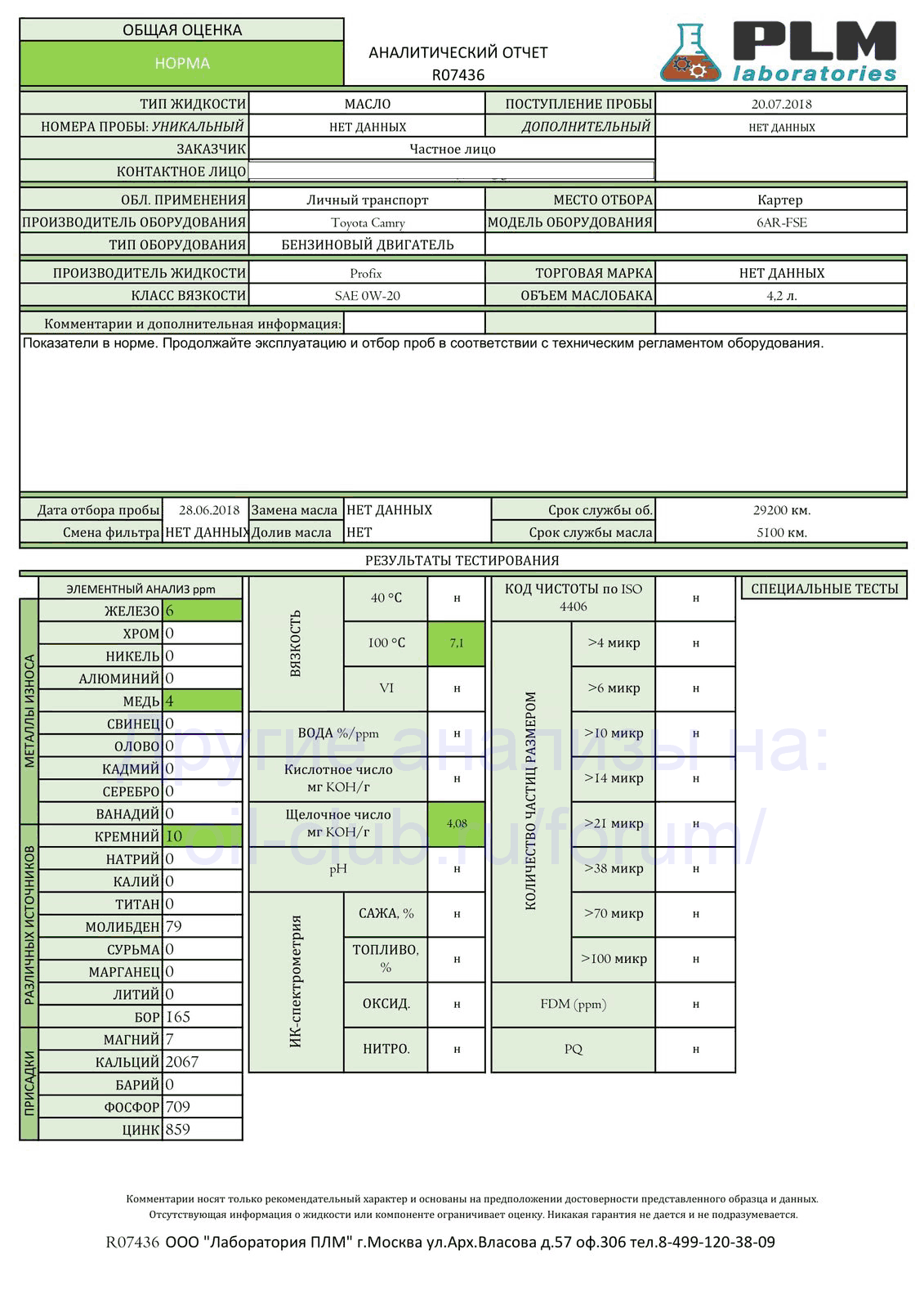

Profix 0W-20 отработка на Toyota Camry после 5100км Масло: Profix 0W-20 API SN Автомобиль: Toyota Camry  6AR-FSE Общий пробег на одометре:30900 Пробег на масле: 5100км. Моточасы: по БК - 175м/ч, средняя скорость по БК - 29км/ч. Израсходованное топливо: ----                                                                                                                           Доливки масла: не доливалось Присутствие отложений в двигателе нет
