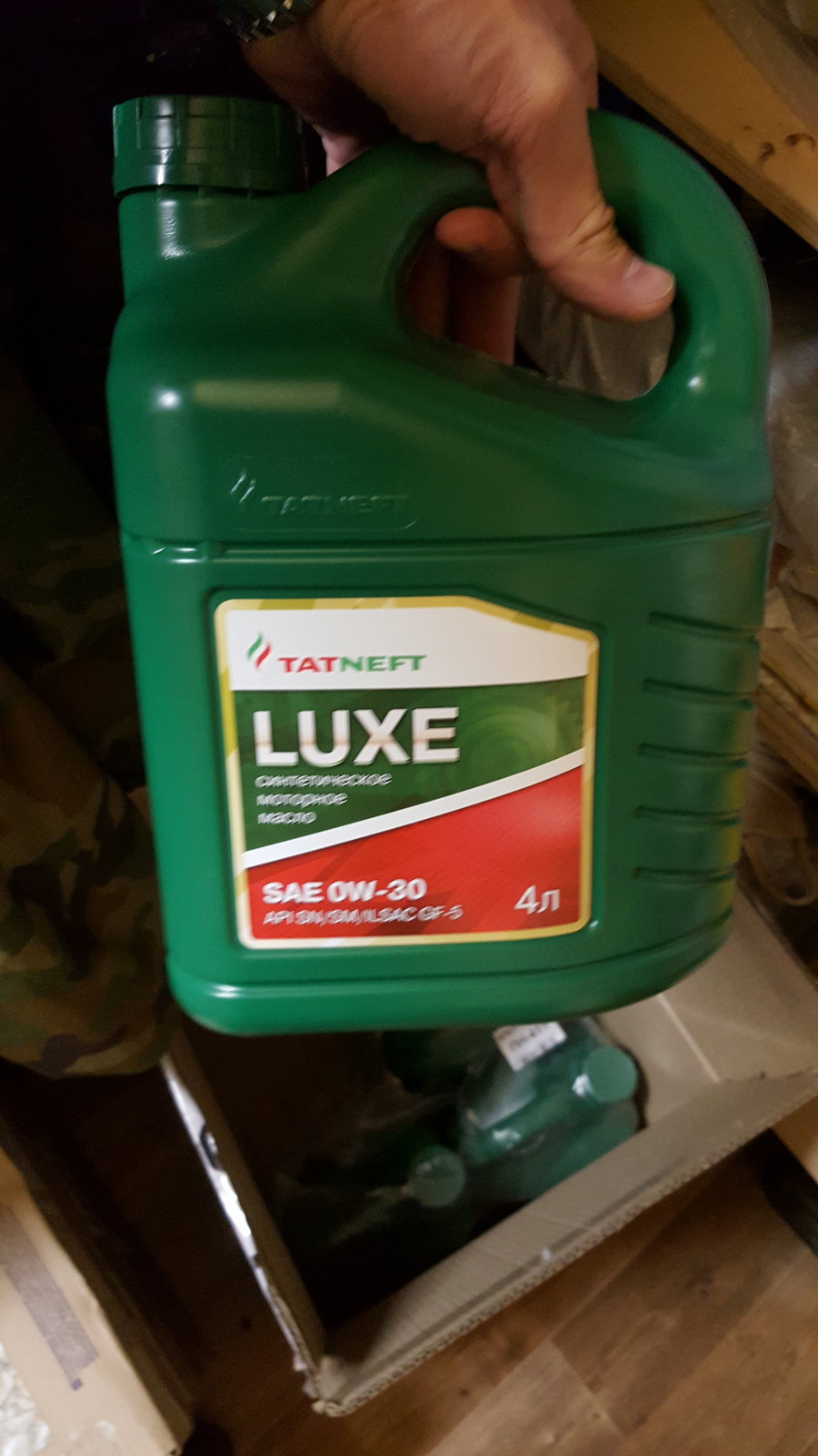

1 час назад, del_1980 сказал:
Убедили)). Пока цена подарок, заказал две 4-х литрушки. На остатках в Емексе всего 18 канистр, кстати. А позавчера было 35 (Судя по паспорту качества, произведено всего 1440 4-х литровок). Попробую залить в ноябре. Уверен, что всё равно оно будет жиже, чем Лукойл Люкс 5w-40, с которым я ездил прошлую зиму. Хорошее масло, заводился на нём всегда, но в -37 стартеру было ооочень тяжело крутить двигатель с утра и вокруг сальника коленвала немного отсырело.
8 из 1440 уже у меня )))
