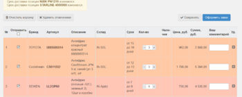

что скажите про ll2gp60 seiken, извините 2 дня тему курю голова кругом)) Вообще цель найти отличную охлождайку для мотора.
vyacheslav777 Про Тойота не знаю, но CS 1700 адекватная цена, остатки продают, берите пока есть, наличие серьезно пропало, завод похоже по аналогии с шелл к продаже готовят. Seiken зелёный он вроде на 2 года, JPN можно же и на пять лет если систему хорошо промыть.
И Nibk брать не советую, почитайте тему про них.
7 часов назад, yorker сказал:
CS 1700 это колстрим? Нибк беру себе и друзьям на протяжение 7-8 лет, причем у меня за этот период 5 авто сменилось только самые положительные впечатления. Но тему обязательно проштудирую, спасибо Вам!
vyacheslav777 Да JPN, и не медлите, весь CS практически исчезает с наличия.
1 час назад, yorker сказал:
по 1800 фонарь, отказ, самый что был в доступе уже по 2100((
vyacheslav777 Тогда смотрим CS A-110, если его нет, то можно CS Premium, если и там пусто то TCL или Seiken, какие конкретно уточнить можно в профильных. Оз.н смотрите, там есть наличие.
1 час назад, vyacheslav777 сказал:
Красного JPN тоже не предлагают?
