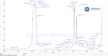

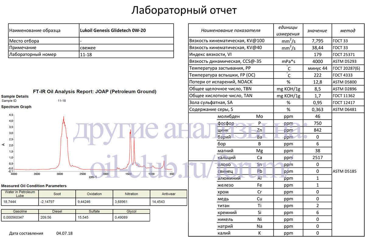

4 часа назад, _Lord_ сказал:
А числовых показаний пиков спектра нет?
ИК спектр говорит о том, что масло вероятнее всего на основе гидрокрекинга VHVI (приравнивается к синтетике)
6 минут назад, torcon сказал:
... масло вероятнее всего на основе ...
Второй группы там не наблюдается ..?
Не она источник серы ..?
1 минуту назад, Нитро сказал:
Для II группы низкотемпературные свойства и ИВ слишком жирные.
9 минут назад, Нитро сказал:
пик на 722 доже выше чем гидрокрекинг обычно, но я еще не привык к новым спектрам, их надо больше увидеть что бы от чего то отталкиваться. В общем серы от минералки здесь быть не должно, это скорее пакет присадок действительно.

Сера, по-видимому, характерна для добавок.
Сульфонат кальция или магния или другая добавка, содержащая серу.
Некоторые старые добавки.
Это похоже на тот же пакет присадок, что и Lukoil Genesis Glidetech 5w-30.
0w-20 имеет немного больше аддитивных частиц.
По этой причине сера немного больше.:)
