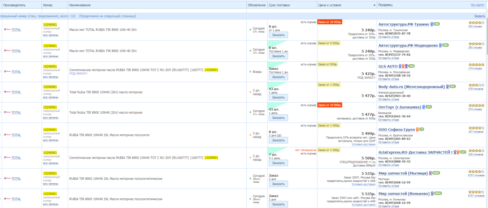

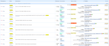

потому что 20 литровые канистры и бочки производятся в России, это даже по артикулам видно
1 час назад, Pavel_NSK сказал:
Вот другой артикул 10290901 который бьется и вероятно что, осталось  масло не местного розлива.Но это проверить можно сделав запрос.
