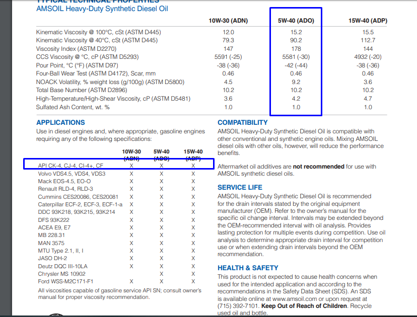

amsoil_irkutsk , да, пожалуй. Я так понимаю у всей серии Heavy Duty пакет + - одинаковый? А то заинтересовало 15W40, как вариант на лето.
4 минуты назад, avignon сказал:
как правило, пакет одинаковый. отличие идет только в вязкости и температурных характеристиках.
В бензиновый двигатель такое можно заливать ?
Вроде на сайте написано, что имеет API SN.
54 минуты назад, Inflamez сказал:
на сайте в опсании этого масла нет стандарта API SN. Только API CK-4
8 минут назад, Amsoil_Penrite сказал:
почему именно это масло решили залить в бензиновый мотор?
Двигатель после капиталки, давление масла смущает - 0.8кг.
Хочу вязкость 40, 50 думаю будет лишним. Не хочу парить голову в поиске оригинальной банки.
И зольность должна быть в пределах 1-1.1 т.к двигатель gdi.
Inflamez да, ниже в мануале нашел, что это масло можно заливать в бензинку. лейте спокойно.
