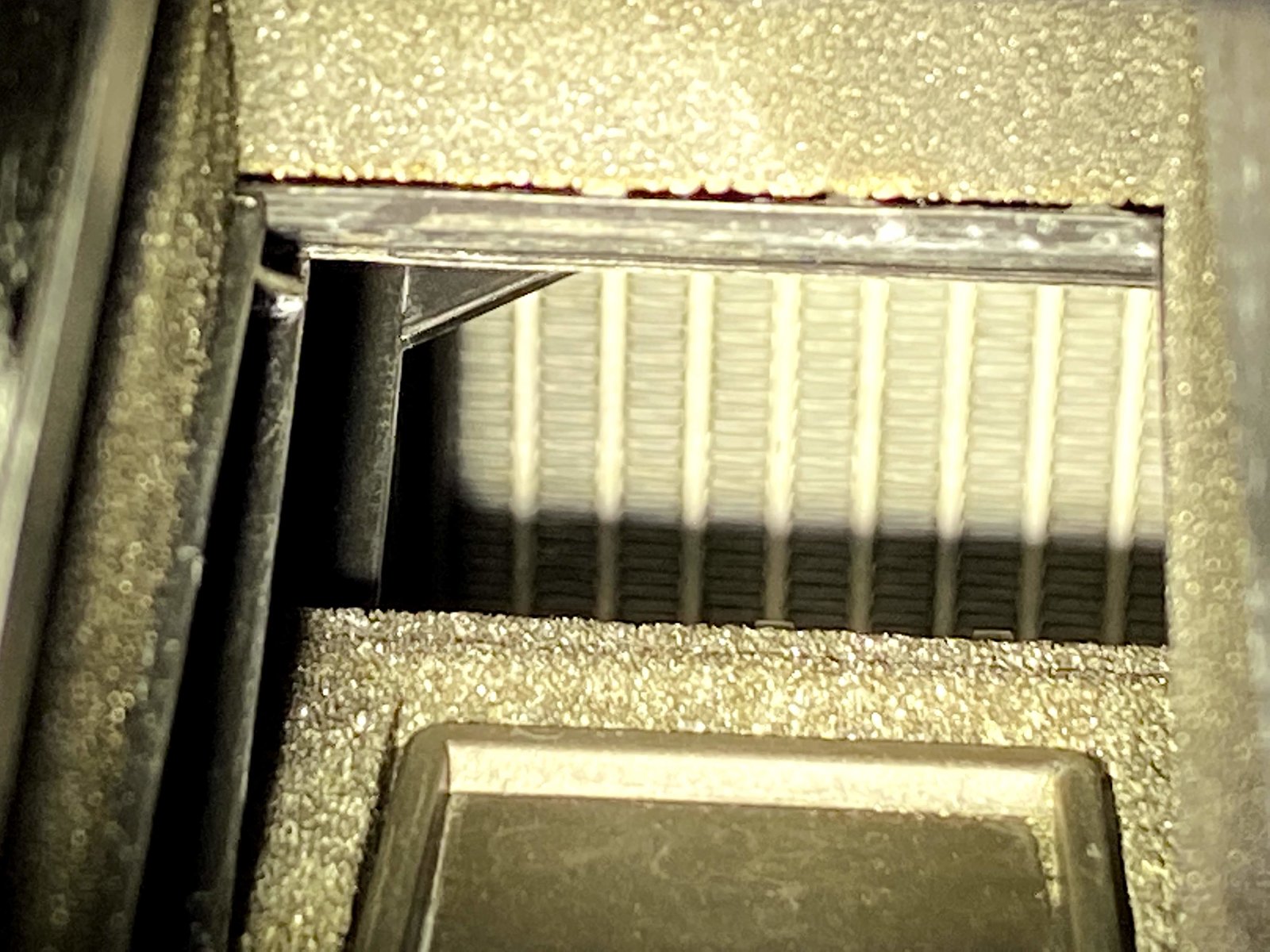

У меня в глубине центральных воздуховодов такая картина:
Неужто, по-вашему, лучше заливать через дренажную трубку?
krugozor
Кто написал про трубки?
Через мотор печки или терморезисторс регулятора мотора можно получить желаемое - доступ к испарителю.
Выполнить визуальный осмотр, выкорчевывание мухоморов ( у кого завелось) и извлечь хворост.
Особо щепетильные могут обработать испаритель хлоргексидином .
На ИСПАРИТЕЛЕ заводится зараза и живет, если завелась.
Борцам с муравейниками в воздуховодах - пеной их не извести.
Плохо вы знаете этих насекомых, очень плохо.
Пыльца - органика, сгнивает почти сразу, при контакте с влагой.
А через сливную - такое же разбазаривание своих же средств.
насчёт муравейников - это была аллегория.В воздуховодах пыль,песок  и мелкий мусор.Ну и какие-то микробы невидимые невооружённым глазом вот их то и должна убить химия в том числе хлоргексидин.В трубку многие закачивали и сливали грязь.Видимо это не напрасно.А вот залить моторчик печки литром спиртового хлоргексидина было бы очень полезно в плане удаления грибов и ягод, а вот для моторчика это могло бы быть приговором.А могло бы не быть - я распылял, но не очень много.Ну и заодно добавил в хлоргексидин спиртовый  дамские духи дамами отвергнутые - для авто самый раз.
видел очистители, но никак не мог понять в чём их смысл, давления нет для продавливания пены, радиатор расположен вертикально, как его нормально запенить и потом продуть - не разгадал.
на мой взгляд шашки в плане дезинфекции и освежителя более понятны, а вот с пенными очистителями получается туфта?
5 часов назад, Динарий сказал:
Чистка через трубку такая же сомнительная процедура.
Чтобы пена поднялась во всей площади испарителя -  пенообразование должно быть очень хорошим и длительным!
Такими свойствами не все балончики могут похвастаться.
Так же необходимо принять меры, чтобы пена,  расширясь, не выдавливалась через дренажную трубку.
В сам мотор печки ничего лить не надо, совсем ничего.
Решетки воздуховодов - снимаются.
Там хоть пушечный шомпол с ветощью для прочистки.
4 часа назад, Pechnik сказал:
Не надо продувать. Пена должна осесть, увлекая за собой то, что там она могла бы смыть.
Если пена полетит из воздуховодов - может  быть беда. (вопрос о качестве и безопасности компонентов).
Вот который раз убеждаюсь , что банальная смена воздушного фильтра решает сразу проблему с запахами. Испаритель как правило чист, аки с конвейера.
