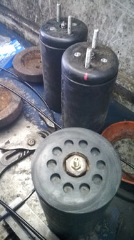

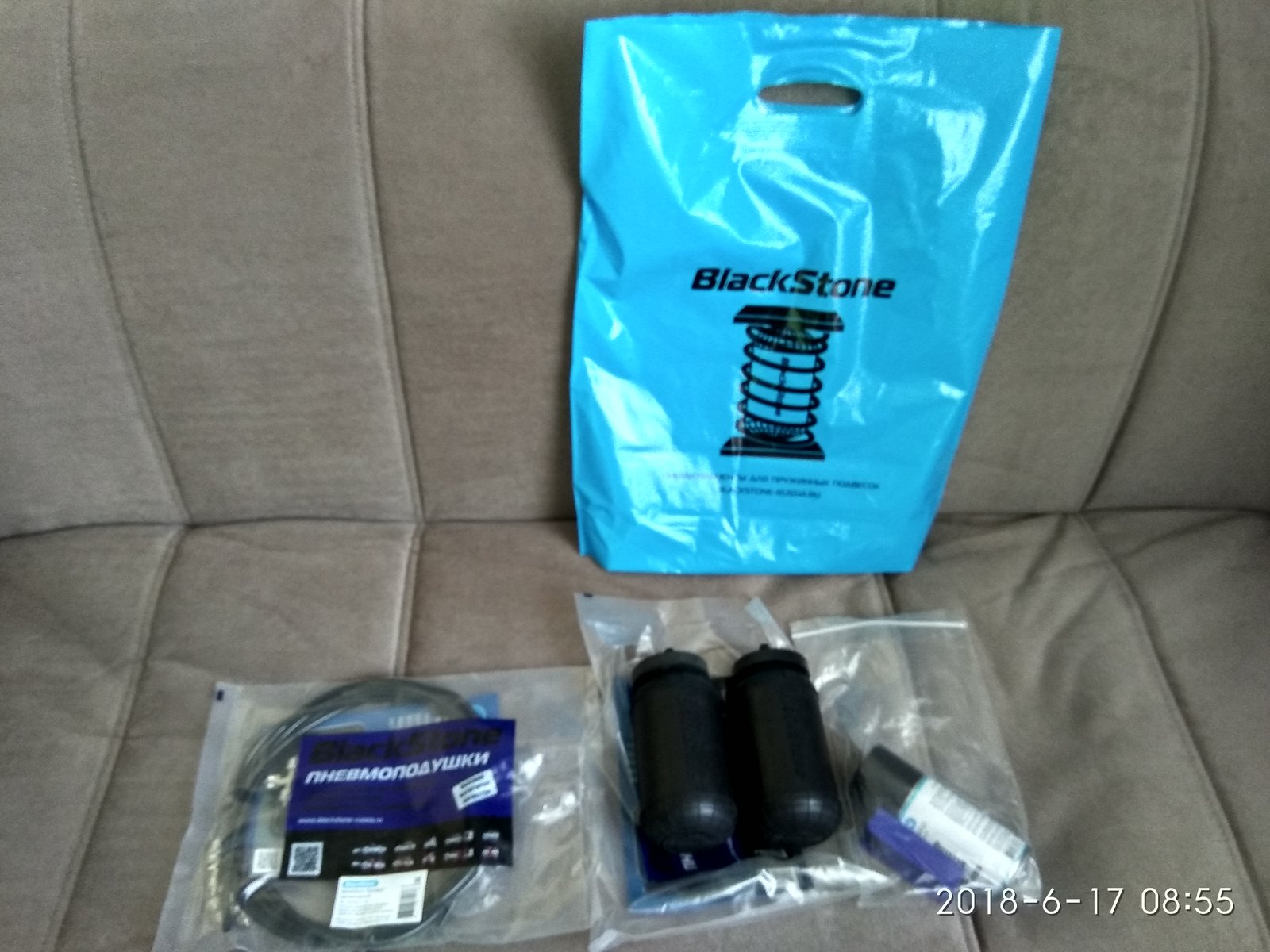

Ну вот я и стал счастливым обладателем пневмоподушек!
Выражаю благодарность компании BlackStone, а в особенности Александру, за предоставленный материал!!!
Осталось дело за малым...

Всем привет!
Добавляю видео о получении посылки =)

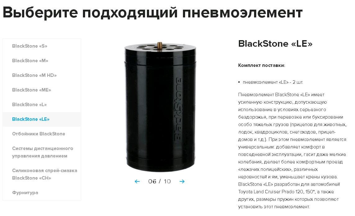

Инфа со странички производителя.

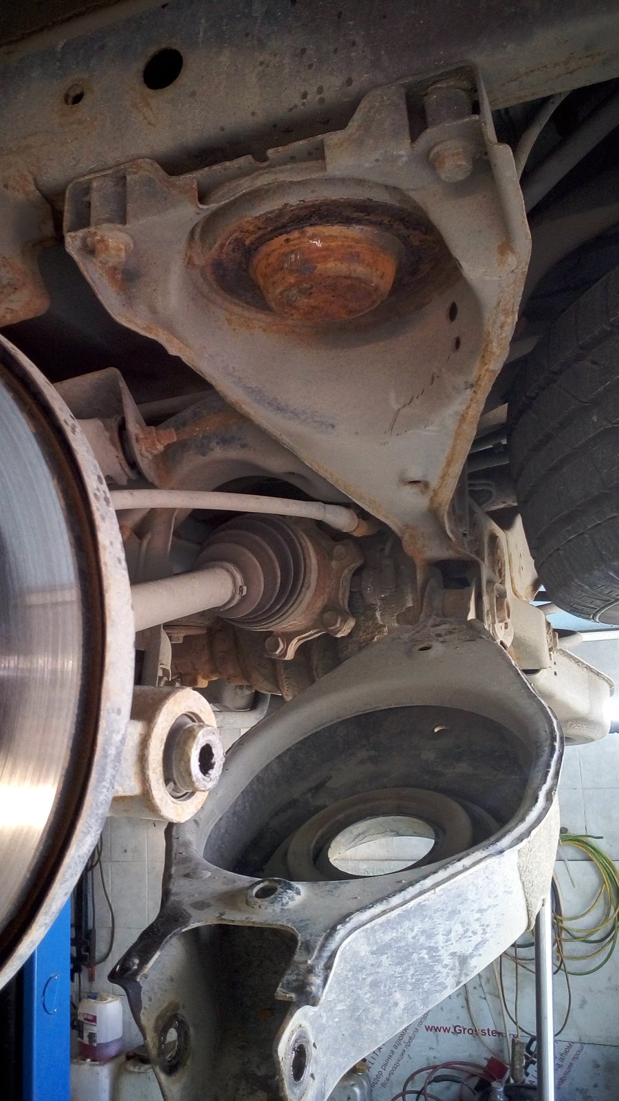

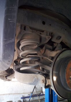

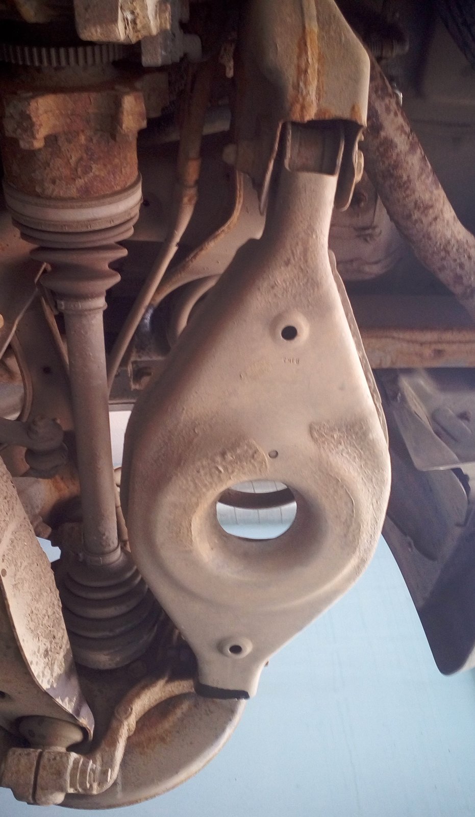

Нижний рычаг (лодочка).
Вид снизу
Ремарка: при установке баллона нового образца отверстие в лодочке надо заложить пятаком размером чуть меньше внутреннего диаметра пружины.
У баллона старого образца в днище уже находится стальная пластина. Мне ставили именно такой.
Баллон старого образца на переднем плане.
Отвинчиваем болт крепления нижнего рычага к суппорту.
Стяжки не нужны, рычаг отваливается вниз на достаточное расстояние.

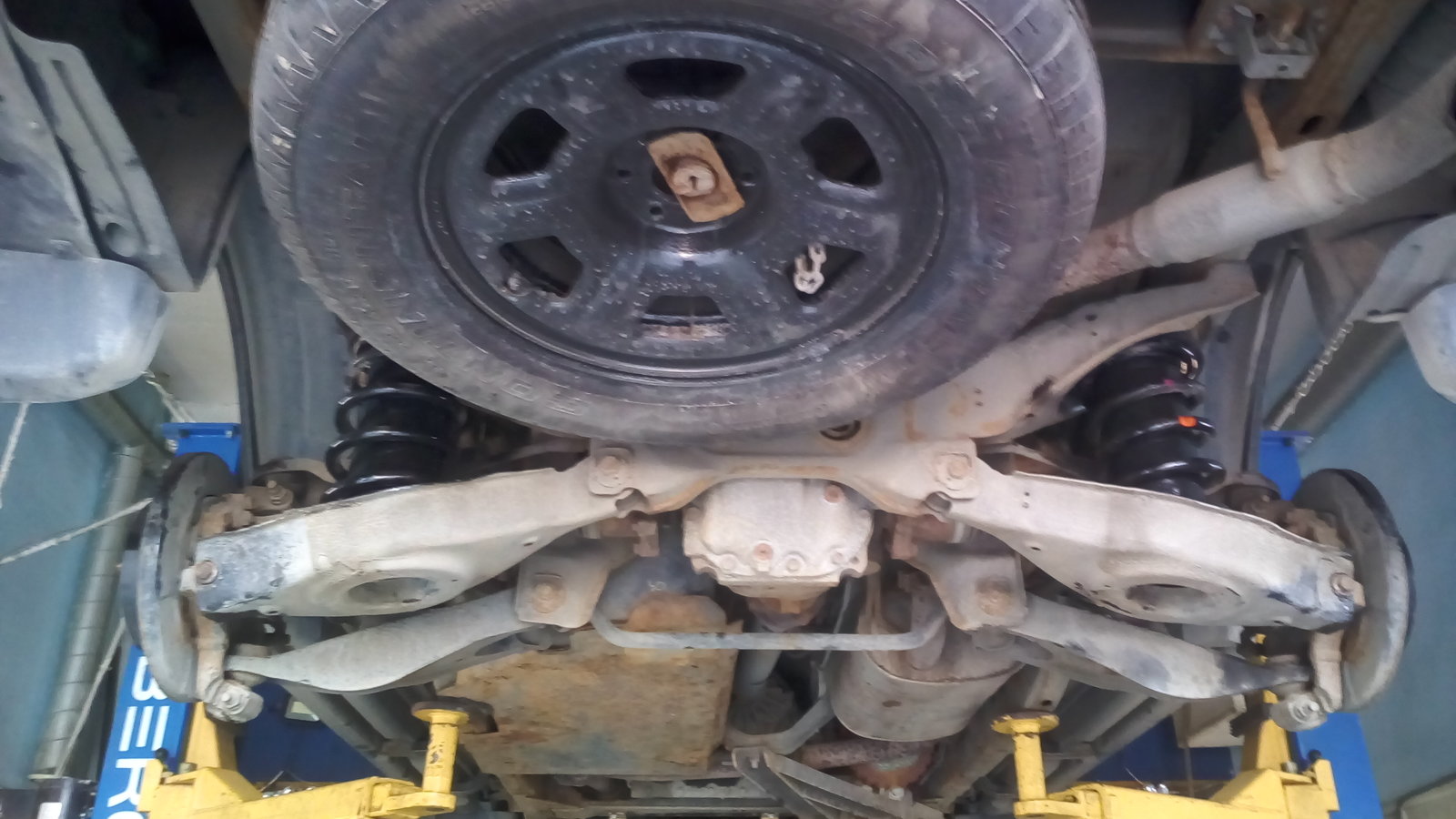

Обе стороны готовы к установке.
На баллоне ниппель находится сверху (Пафик всё-же какой-никакой внедорожник, снизу его будет сносить на бездоре).

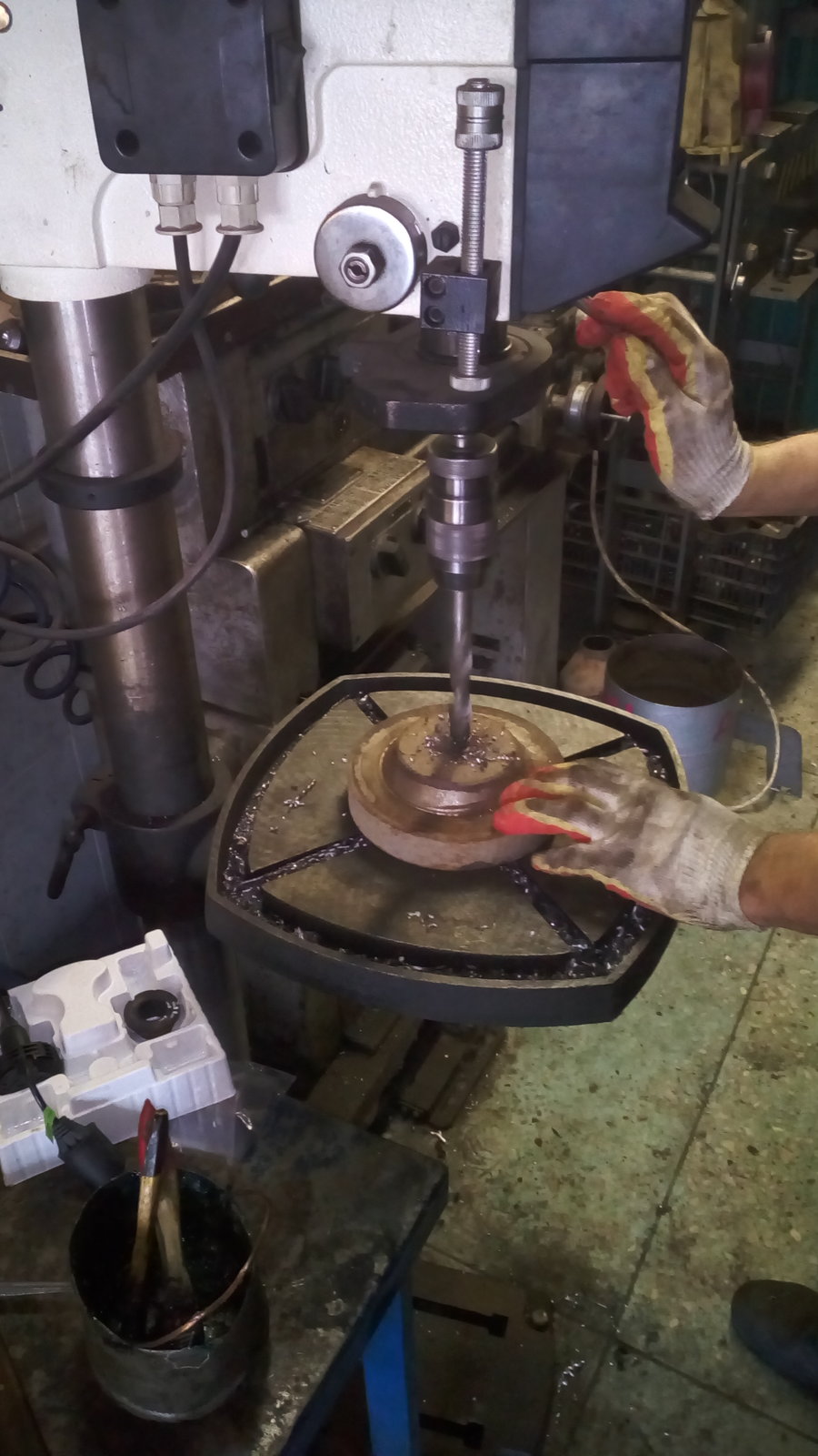

Сверху баллона находятся отверстия (шпильки) крепления к верхней площадке в рычаге. Её тоже надо устанавливать.
У меня сверху пружины стоят проставки толщиной 30 мм., и это большой плюс, сверлим их и прикручиваем баллоны к проставкам.
Ставим пружину в сборе с баллоном назад. Нужны стяжки.
Первая поставлена
Готово, осталось прикрутить колёса.

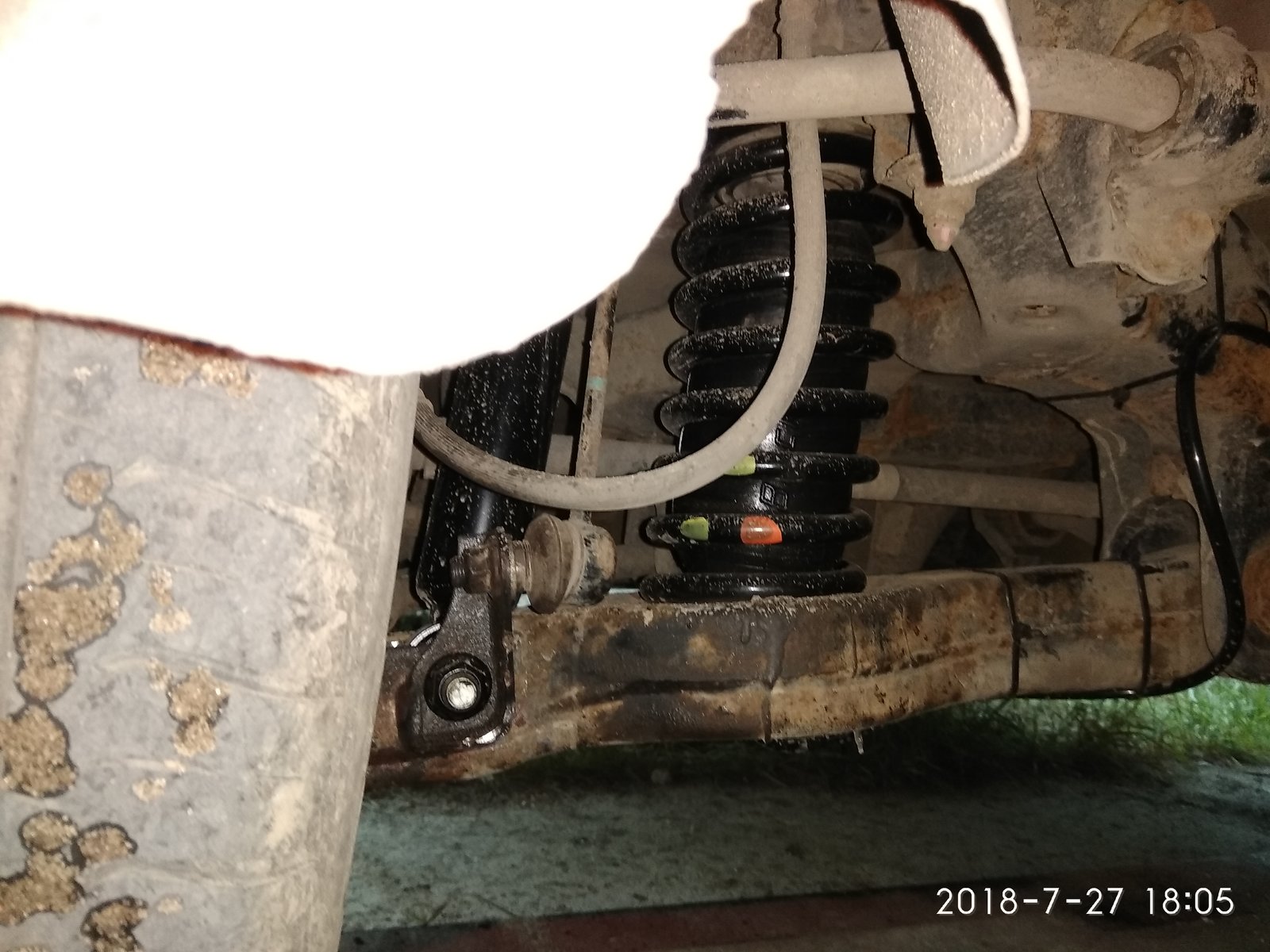

Ну вот и я поставил пневмобаллоны BlackStone "S" ниппель вниз, арт. 295.147.76S с отбойниками «W» на автомобиль Kia Sportage3 4wd 2012 г.в.
При  демонтаже пружин возникли проблемы: из-за закисших и проржавевших болтов не смогли открутить амортизаторы от нижних рычагов с обеих сторон. Пришлось срезать болты и устанавливать новые амортизаторы (части болтов остались в сайлентблоках амортизаторов).

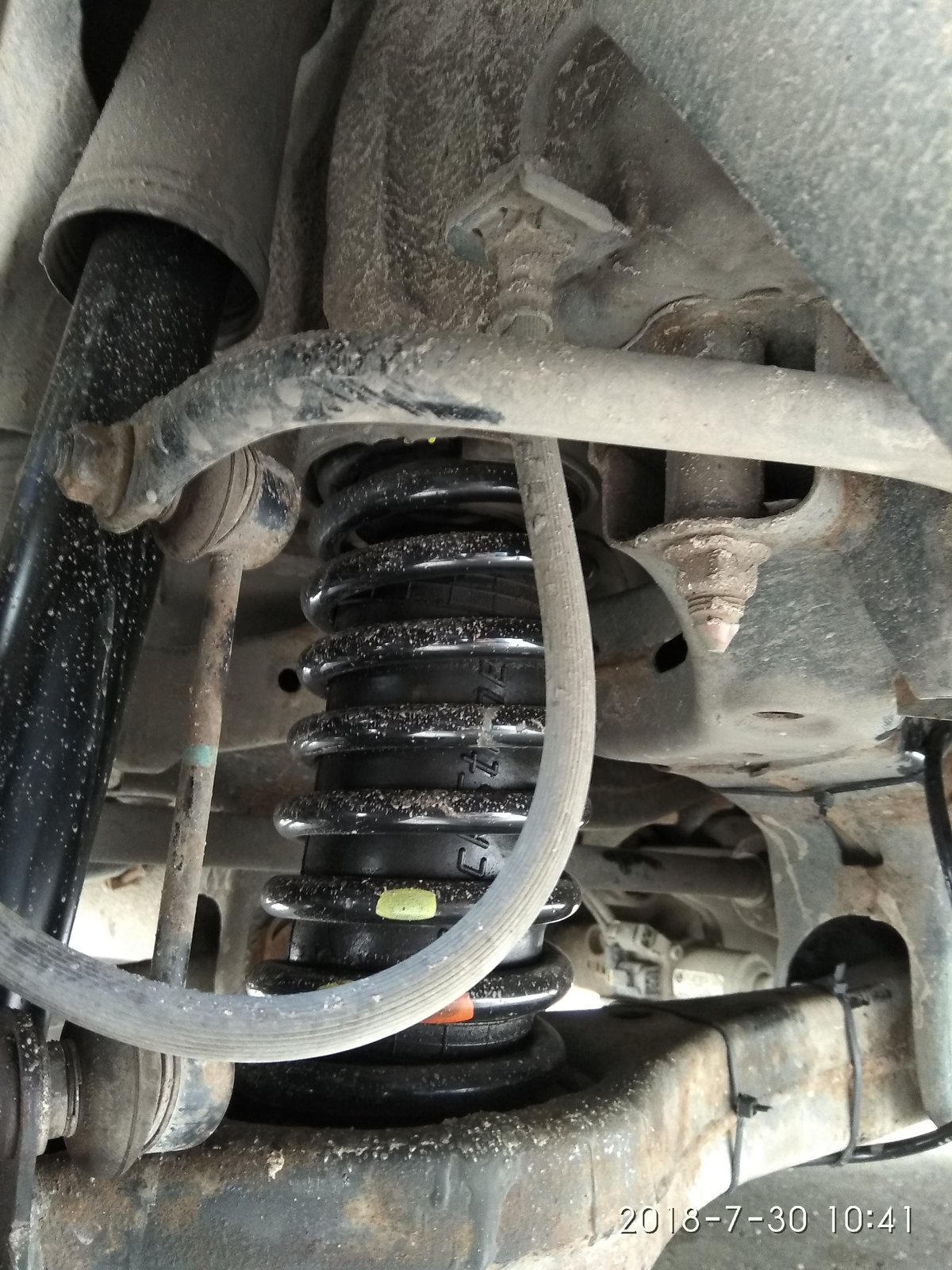

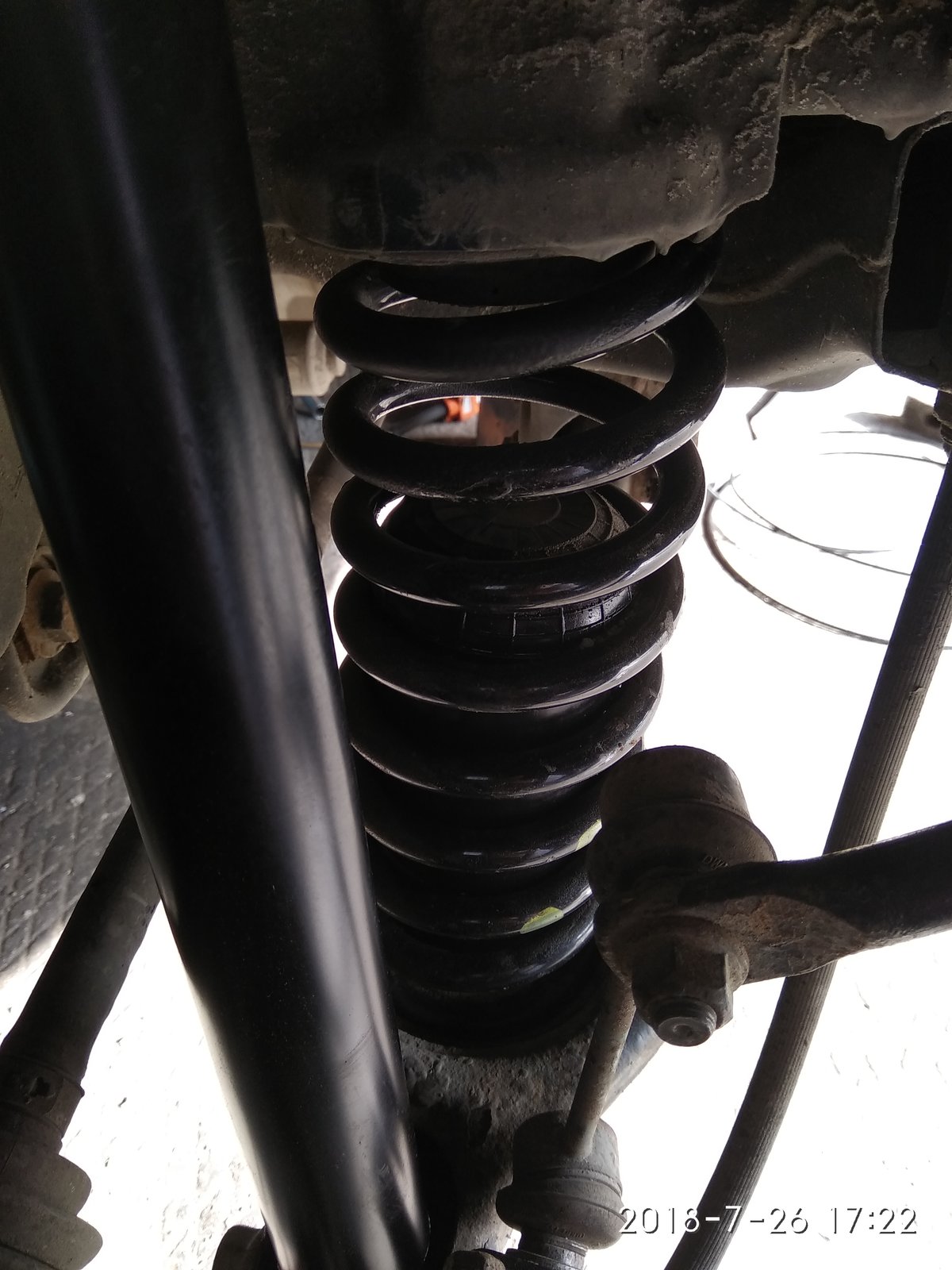

На первом фото: установленный пневмобаллон в пружину с уже прикрученной трубкой (так проще устанавливать):

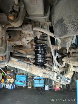

Так она выглядит в самой подвеске:
IMG_20180726_172221.thumb.jpg.366e27a2d13146034837c5f5e9a3ab5e.jpg IMG_20180726_172235.thumb.jpg.3e0cf9dabd6415b76da5a5e4b450cd28.jpg
Установленный пневмобаллон с правой стороны:

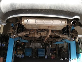

Общий вид установленных пневмобаллонов:
Здесь с установленной одноконтурной магистралью:

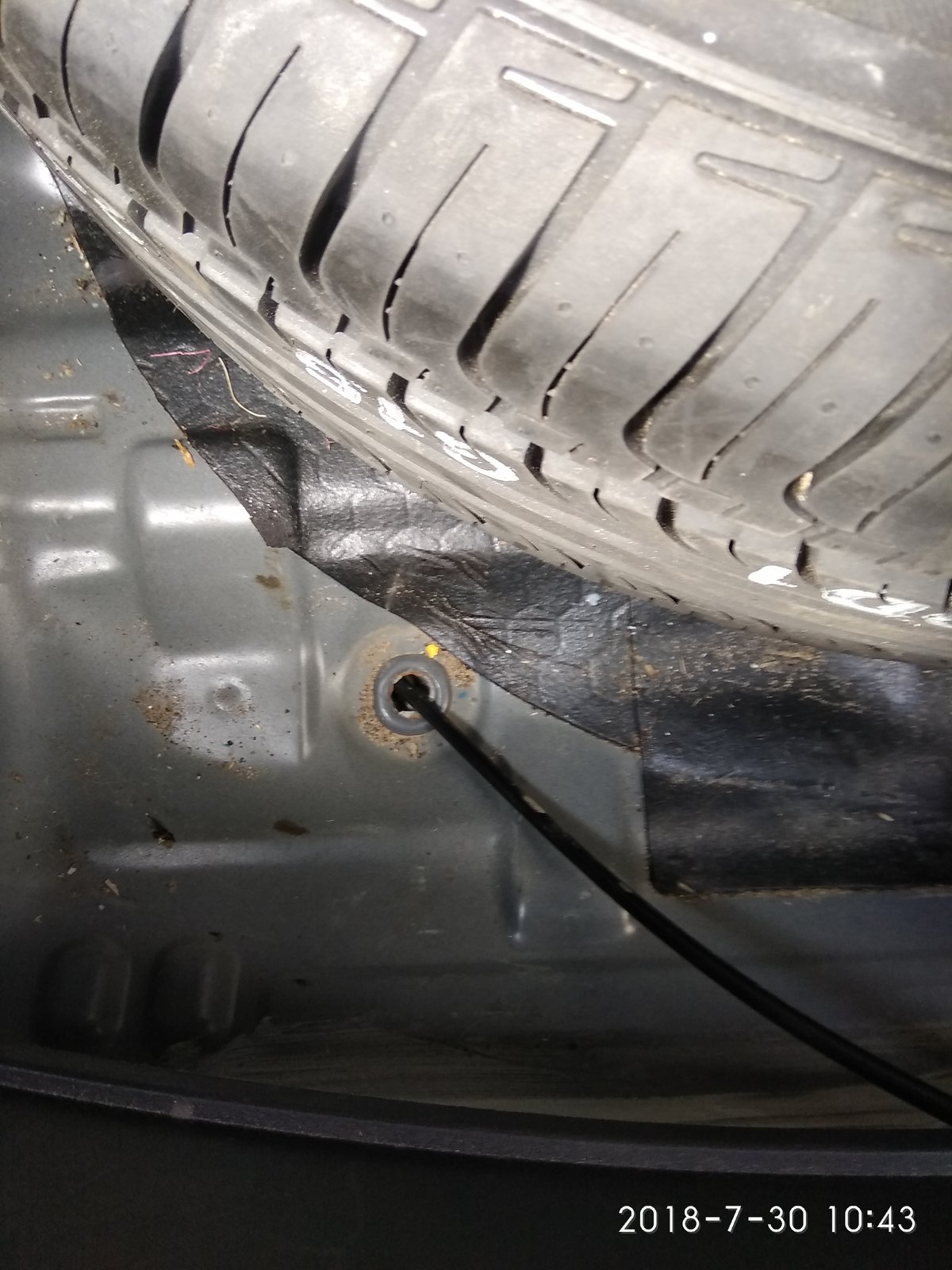

Трубку с ниппелем, для закачки системы, вывели через технологическое отверстие в багажнике:
IMG_20180730_104329.thumb.jpg.a7024f4c9cb08b936d45038cf274479b.jpgСверлить не надо, просто выбивается заглушка простой отверткой из под днища авто.

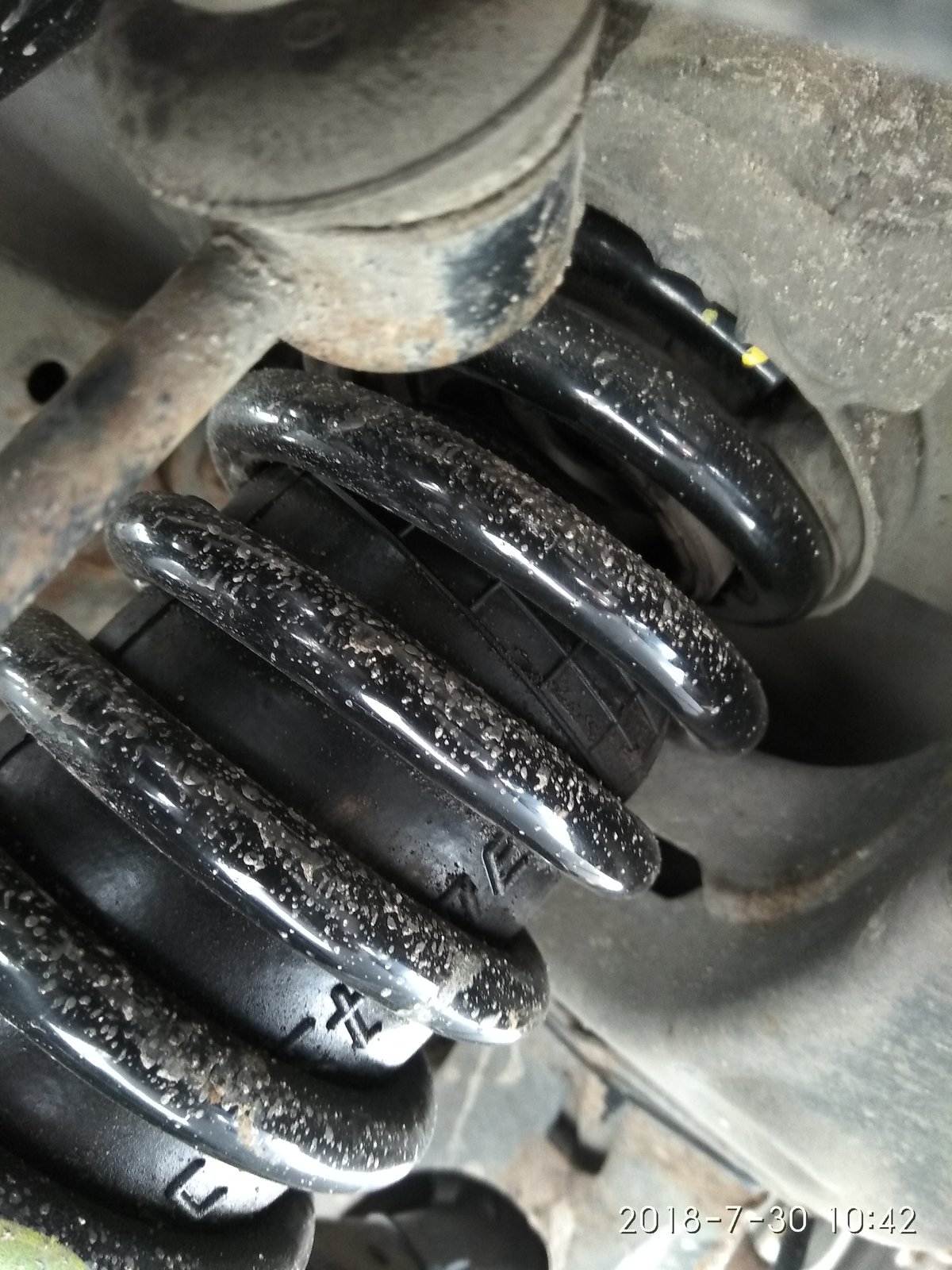

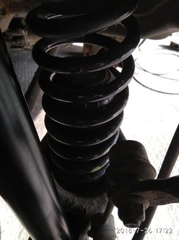

А теперь самое печальное: возможно, что из-за установки новых амортизаторов, авто не садится на пневмобаллоны:
После езды по бездорожью и прошествию дня после установки:
После поездки 340 км по трассе:
IMG_20180730_104137.thumb.jpg.40f171743d0b9cc3f74668fdbc820e2d.jpg IMG_20180730_104204.thumb.jpg.1dfb2d855f1924d0c8dd38cd156b0cda.jpg
Остается где-то один виток свободного расстояния от пневмобаллона до верхнего лонжерона.
Необходимо устанавливать дополнительные проставки для достижения желаемого эффекта.
