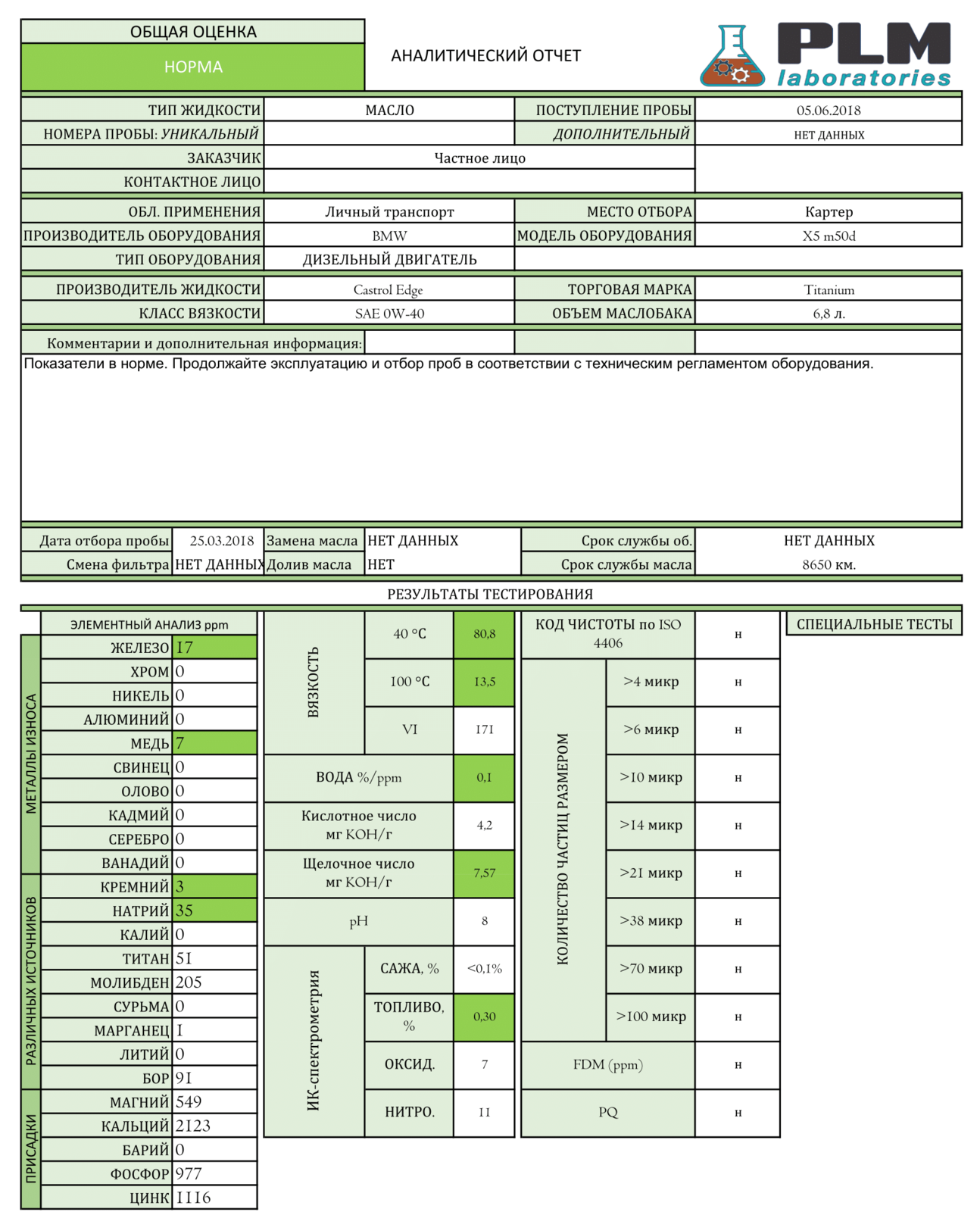

Популярное сообщение c400 742 Опубликовано: 7 июня 2018 Популярное сообщение Поделиться Опубликовано: 7 июня 2018 Castrol EDGE Titanium FST 0w-40 + Liqui Moly Ceratec отработка на BMW X5 m50d после 8650км Масло: Castrol EDGE Titanium FST 0w-40 (куплено в Autodoc) Автомобиль: BMW X5 M50d F15 2013г. Общий пробег на одометре: 58700км Пробег на масле: 8650км Доливки масла: не производилась) Присутствие отложений в двигателе ДО: по горловине не обнаружено Автозапуск: не использовался Наличие чип-тюнинга: нет. Отключен EGR. Предпусковые подогревы: не использовал Период эксплуатации: Москва с 11.10.17 по 25.03.18 Срок эксплуатации: 5.5 месяца. Топливо: Дизель на BP. Режимы: 70% город, 30% трасса, очень много коротких пробегов по 1-2 км. Фильтр масляный: оригинальный BMW Фильтр воздушный: оригинальный BMW Объем заливаемого масла: 6.5 литра + 0.3L Liqui Moly Cera Tec Отбор масла: на сливе масла из картера подставил бутылочку и взял пробу. Что было до этого масла: Периоды смены 5000км, масло такое-же (Castrol EDGE Titanium FST 0w-40) Промывка промывочным маслом: не делал - в картере остался несливаемый остаток старого масла. Предыдущие анализ с этого автомобиля: http://www.oil-club.ru/forum/topic/29464-castrol-edge-titanium-fst-0w-40-otrabotka-na-bmw-x5-m50d-posle-4857km/ http://www.oil-club.ru/forum/topic/19147-bmw-original-ll-04-0w-40-otrabotka-na-bmw-x5-posle-4911km/?page=3 5 Ссылка на сообщение

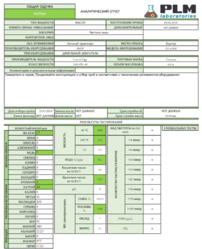

c400 742 Опубликовано: 7 июня 2018 Автор Поделиться Опубликовано: 7 июня 2018 (изменено) Сейчас залил Castrol EDGE Turbo Diesel 0W-30 Titanium FST Вот прошлый анализ. Потом заливал такое же масло, но анализ не делал. В прошлом анализе антифриз был из теплообменника EGR, он явно подтекал. И сразу же после анализа EGR был удален не только программно, но и физически. И все-равно видим антифриз. Изменено 7 июня 2018 пользователем c400 Ссылка на сообщение
fonserg 761 Опубликовано: 7 июня 2018 Поделиться Опубликовано: 7 июня 2018 антифриз медленно выводится из масла, сколько моточасов за этот пробег? Ссылка на сообщение
c400 742 Опубликовано: 7 июня 2018 Автор Поделиться Опубликовано: 7 июня 2018 fonserg затрудняюсь ответить. Но мало. Очень мало моточасов. Неужели за 1 полную смену масла уйдет только 50% антифриза? Ссылка на сообщение
fonserg 761 Опубликовано: 7 июня 2018 Поделиться Опубликовано: 7 июня 2018 я пробовал в масло воду добавлять, при смешивании образуется мед-пластилин который потом хрен чем вымоешь, поэтому я не удивлен что с 1-2-3 замен не уходит 2 Ссылка на сообщение
Kuroneko 2 860 Опубликовано: 8 июня 2018 Поделиться Опубликовано: 8 июня 2018 (изменено) Был ли Ceratec значимым? Изменился ли износ металла? Изменено 8 июня 2018 пользователем Kuroneko Ссылка на сообщение
ПавелТ 2 291 Опубликовано: 8 июня 2018 Поделиться Опубликовано: 8 июня 2018 (изменено) Спасибо за анализ.Удивлён кислотным и рН.Как-то не вяжется в голове.Предположим что кислотное выросло(это при малом количестве моточасов с Ваших слов) от магниевого пакета.Тогда почему такой рН? У меня всё знания поломались Только одна версия - антифриз в масле так влияет на анализатор. Изменено 8 июня 2018 пользователем ПавелТ Ссылка на сообщение
c400 742 Опубликовано: 8 июня 2018 Автор Поделиться Опубликовано: 8 июня 2018 ПавелТ в прошлом анализе при наличии антифриза схожий результат. Надо бы найти источник антифриза. Ссылка на сообщение
ПавелТ 2 291 Опубликовано: 8 июня 2018 Поделиться Опубликовано: 8 июня 2018 c400 По кислотному мне понятно-подросло с двух очков.Но как может быть в отработке рН = 8? PLM в свежем иногда 6,5 показывают. Источник антифриза в большом количестве "несливайки".В следующий раз будет 15-20 ррm.Как уже сказали это долго вымывается. 1 Ссылка на сообщение
torcon 82 925 Опубликовано: 11 июня 2018 Поделиться Опубликовано: 11 июня 2018 ph кислотность может быть такой у него, видимо дело в дизеле и дизельном топливе. Помните его прошлую отработку год назад - там также И в тоже время, если попал антифриз - это может поднимать pH. Вспомните pH моего антифриза отработки после 50 000км Но это нужно наверное что бы много антифриза попало (что бы повлиять серьезно на масло). А тогда бы была сметана на щупе.. Ссылка на сообщение
torcon 82 925 Опубликовано: 11 июня 2018 Поделиться Опубликовано: 11 июня 2018 В целом анализ такой же как в прошлом году, износа железа больше не стало, медь так же присутствует. Кислотное чуть больше подросло. Предыдущий анализ Ссылка на сообщение
Finik 1 055 Опубликовано: 13 сентября 2019 Поделиться Опубликовано: 13 сентября 2019 torcon Почему данные по Бору, с моим анализом разнятся? Масло и присадка одинаковые! Ссылка на сообщение
Tods 146 Опубликовано: 14 сентября 2019 Поделиться Опубликовано: 14 сентября 2019 23 часа назад, Finik сказал: Почему данные по Бору, с моим анализом разнятся? Масло и присадка одинаковые! Вопрос не ко мне, сорри, но обращу внимание - здесь Castrol EDGE Titanium FST 0w-40. Ссылка на сообщение
CHiCHo 33 Опубликовано: 14 сентября 2019 Поделиться Опубликовано: 14 сентября 2019 Хм, и правда кератека залить что ли... Период эксплуатации жесткий - зима, а износ очень хорош, даже учитывая бОльший пробег в этот раз. 23 часа назад, Finik сказал: Почему данные по Бору, с моим анализом разнятся? Масло и присадка одинаковые! А тут одна баночка 300 мл залита. Ссылка на сообщение
