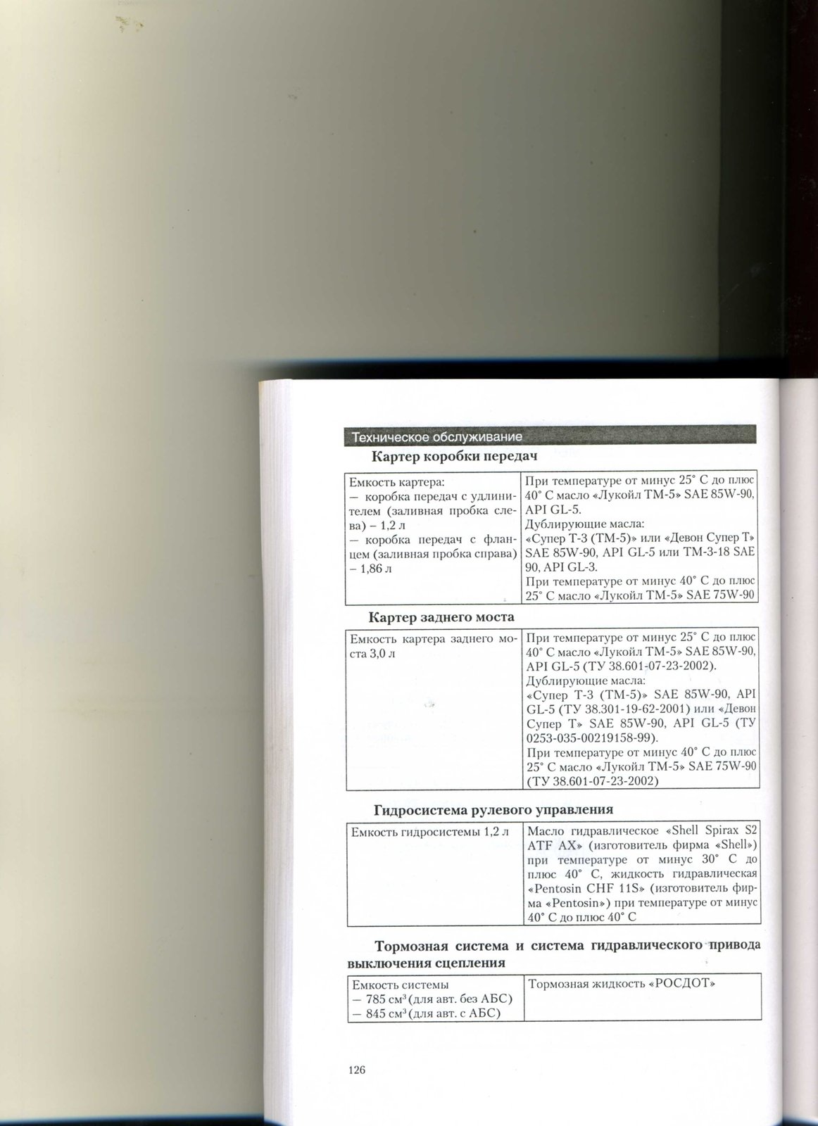

Здравствуйте. Помогите, пожалуйста советом, по выбору масла в кпп газель.
Кпп газельке, досталась от волги. Слабая, часто подшипники выходят из строя, меняю сам, примерно через 30 тысяч км.
Сейчас выпустили усиленную кпп. Подшипники заменили(на усиленные) и в середину промвала ещё один воткнули. Крутящий момент, который она должна вытерпеть, по документам увеличился до 330 н.м.
Кпп чуть получше, но всё равно слабая.
Если залить масло с вязкостью 75w140, чем оно может навредить? если не будет разницы в ресурсе, может хотя-бы шум уменьшится?

Ну тогда попробуйте залить до зимы 80w-90 от хорошего производителя (лучшие трансмиссионки как по мне у Castrol), а после 75w-90, я уверен после вы перейдете на второй вариант.

У меня сейчас залито лукойл 85W90.
80w90-чем лучше?
Владимир52 , имхо, оптимальная середина между 75w90 и 85w90, учитывая требования мануала и климат НН. Лучше смазывает подшипники чем второе когда прохладно, и не такое "жидкое" как первое на рабочих температурах.
А шум - дело такое, индивидуальное. Я в свою, например, после относительно "густого" Лукойла залил более "жидкий" Зик - шум не изменился. Т.е. далеко не всегда снижение вязкости ведет к повышению шума и наоборот.
P.S. Но если есть большое желание поэкспериментировать - залей 75w110(140). Пока не попробуешь - не узнаешь, а вдруг мы не правы и будет лучше. :)

Минералка вот и недорого. Вы как не поймёте до сих пор - нельзя лить в продольные коробки GL-5. Тут даже не в агрессивности к цвет. мету. дело - начнут проскальзывать синхронизаторы и как следствие проблемы с включением или даже вышибанием передач. Об этом и RedLine на своём сайте предостерегает. Если и лить GL-5 в коробку, то с LS присадками или масла GL-4/5
Зы: нормальной продольной мех. коробке так-то вообще пофиг какое ( не GL-5 ) масло в неё залито. Вон GM/Isuzu/Opel вообще моторка 5W-30 заводом предписана в. т.ч. и в раздатку и встретить эти агрегаты в ремонте вообще нереально. А льют туда зачастую вообще дешманские трансмиссионки 75W-90 GL-4 или GL-4/5 что не сказывается на их ресурсе.
