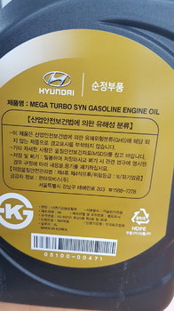

Kuroneko 2 864 Опубликовано: 24 октября 2018 Поделиться Опубликовано: 24 октября 2018 24 минуты назад, lzsound сказал: Т.е. надпись полного названия масла Kia Mega Turbo Syn gasoline engine oil вообще ничего не говорит? С2 это всего-лишь границы зольности и HTHS. В последнее время в дизельном сажевом двигателе Hyundai Kia используется масло. 0W-30 C2 ECO PREMIUM DIESEL ENGINE OIL Ссылка на сообщение
lzsound 2 171 Опубликовано: 24 октября 2018 Поделиться Опубликовано: 24 октября 2018 12 минут назад, Kuroneko сказал: В последнее время в дизельном сажевом двигателе Hyundai Kia используется масло. 0W-30 C2 ECO PREMIUM DIESEL ENGINE OIL Так на нём написано же DIESEL engine oil. И наверняка в нём нет organic Molibdenium. Я же не про вязкость имел ввиду. Ссылка на сообщение
Kuroneko 2 864 Опубликовано: 24 октября 2018 Поделиться Опубликовано: 24 октября 2018 1 час назад, lzsound сказал: Так на нём написано же DIESEL engine oil. И наверняка в нём нет organic Molibdenium. Я же не про вязкость имел ввиду. Имеет ли этот анализ нефть? Я не знаю (включая молибден) Ссылка на сообщение
