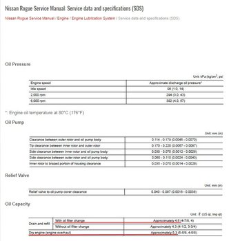

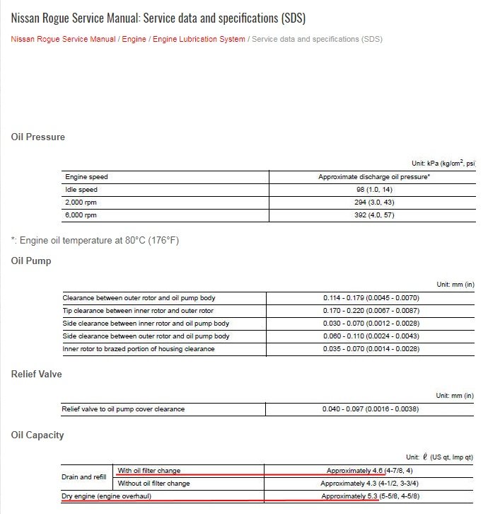

Объем заливаемого масла: 4.63 л;
Добавлю, что полный объём масляной системы (сухой двигатель) ~5.3 л, несливаемый остаток ~0.7 л, т.е. 0.7/5.3=0.132 или 13% от полного объёма масляной системы. Но т.к. предыдущее масло было с такой же "горячей" вязкостью, то в данном случае влиянием несливаемого остатка на KV100oC можно пренебречь.
172177316_NissanRogueServiceManual.Servicedataandspecifications(SDS).thumb.jpg.eaae8056755df90058c368f998ba2c9f.jpg
