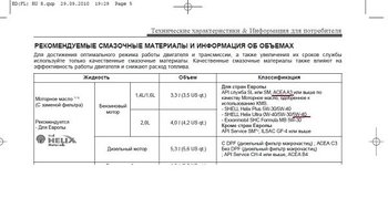

Не пора ли просто заливать правильное масло, рекомендуемое производителем - 5W-20? :)
А в вашем режиме 80% города надо лить вообще 0W-20 или хотя бы 0W-30 A5/B5. И никаких Кератеков не надо добавлять!

спасибо за оперативный ответ! В начале моего опыта пользования автомобилем по поводу масел мне советовал батя и данное масло, вроде как, соответствует рекомендациям производителя и ,вроде как, подходит под условия в РФ. Тем не менее, вижу негативную тенденцию работы двигателя на этом масле и поэтому хочу, для начала? снизить вязкость до 30. А по поводу долговременной промывки - у Вас есть опыт применения ее в моторах со шламом? В ютубе несколько видео есть с отсутствием результата. Что можете сказать по поводу промывочного масла на 15 минут перед залитием свежего масла?есть смысл?
