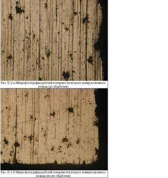

СУРМ 49 Опубликовано: 18 мая 2018 Поделиться Опубликовано: 18 мая 2018 СУРМ Официальный сайт: https://vk.com/surmspb Классификация композитов СУРМ: I. Технологии и средства ускорения времени приработки (обкатки) сопряжений агрегатов, исключения задиров и повышения качества приработки средствами автохимии. № 101(аналог КТЦМС-1), 102 (СУРМ-1Тр), 104 (А- 400), № 105 Данные композиты содержат комплексные металлоорганические соединения поливалентных металлов (бронза, медь, олово, цинк и др.) и полимеров на ионном уровне полностью растворимых в масле, кроме № 105. Для обеспечения заявленных параметров используется принцип несамопроизвольного (избирательного) переноса металлов на поверхностях сопряжений в зонах максимальных контактов пар трения. Составы, варьируются в зависимости от металлов и сплавов используемых в сопряжениях агрегатов. Композит № 105 представляет собой суспензию и отличается качественными показателями защитных покрытий с длительным эффектом поле замены масла. II. Средства профилактики износа. № 201(СУРМ), 202(СУРМ-Тр), 203(СУРМ-М), 204(СУРМ-НК), 206(СУРМ-ГС), 207(СУРМ-П), 208(СУРМ-Пм), 209(СУРМ-ГУР), 210(СУРМ-М(м)). Данные композиты содержат комплексные металлоорганические соединения поливалентных металлов (бронза, медь, олово, цинк и др.) и полимеров на ионном уровне. Отличие – концентрация действующего состава и применяемых поверхностно-активных веществ. Для обеспечения высокой эффективности, составы варьируются в зависимости от металлов и сплавов используемых в сопряжениях, а также от масел применяемых в триадах трения агрегатов. III. Восстановители - как средства восстановления параметров агрегатов безразборным методом. № 301(СУРМ-ВК), 302(СУРМ-ВК(i)), 303(СУРМ-ВК(d)), 304(СУРМ-КВ), 305(СУРМ-ТрВ), 306(СУРМ-ШРУС), 307(СУРМ-ФОС), 308(СУРМ-ФОСТ) … Металлоорганические антифрикционные суспензии-восстановители - это комплексные металлоорганические соединения поливалентных металлов, поверхностно-активных веществ и полимеров. В зависимости от параметров получаемых покрытий в составах восстановителей применяются металлы, материалы реметаллизантного, ревитализантного направлений, а также слоистых и их комбинаций в виде мелко-, ультрадисперсных порошков. 1 Цитата Ссылка на сообщение Поделиться на других сайтах
СУРМ 49 Опубликовано: 17 сентября 2018 Автор Поделиться Опубликовано: 17 сентября 2018 Ну, а теперь о нашей раскоксовке 204-СУРМ-НК: Методика применения: либо стандартная заливка расчётного количества 204-го композита в каждый цилиндр, либо на работающем двигателе через всасывающий коллектор. Позиционируем композит как динамическую раскоксовку, т.е. понятно, что раскоксовывание поршневых колец происходит в процессе работы двигателя. Заложен принцип: создание условий, для самоочищения системы от нагара и лако-шламовых отложений, с помощью специальной жидкости (композита 204-СУРМ) определённого состава, свойства. Ключевое слово нашей технологии – САМООЧИЩЕНИЕ! Процесс динамичекого воздействия усиливает проникающую способность композита, а состав приводит к разрушению и выводу нагара и лако-шламовых отложений из системы ЦПГ. Вещество не является растворителем, поэтому в пассивном виде воздействие на нагар и лако-шламовые отложения, не оказывает. Бесполезно вымачивать в составе детали – не поможет. Обладает антифрикционными свойствами, при попадании в масло не нарушает его баланса. Поэтому, после применения не требует обязательной замены масла. Время на обработку занимает от 30 секунд (через всасывающий коллектор) до 30 минут (заливка в каждый цилиндр). При заливке расчётного количества 204-го композита выставлять поршни в среднее положение нет необходимости, т.к. расчётное количество композита занимает 4-ю часть объёма камеры сгорания, гидроудара не будет. Хотя на мой взгляд, гидроудар может произойти только при попадании жидкости достаточного количества для этой цели и только во время работы двигателя. При запуске его не может быть, по определению. Двигатель не запустится пока не продавится жидкость в картер во всех цилиндрах и не очистятся камеры сгорания. Практические наблюдения за работой 204-го композита показали, что динамика эффективности композита по воздействию на поршневые кольца меняется, т.е. в некоторых случаях, для компрессионных колец эффективность достаточна, а на маслосъёмные, её не хватает. Именно это обстоятельство нас навело на разработку композита, усиливающего и увеличивающего время воздействия на систему маслосъёмных колец. Путь был один – добавка в масло. Этой добавкой стала 210-СУРМ-Мм – мягкая промывка. Позволяет в течение 200-300 км пробега автомобиля не только мягко промыть систему двигателя, но и заняться маслосъёмными кольцами. Кстати, одним из свойств 204-й раскоксовки, как оказалось, из поступающей информативной обратной связи с автовладельцами, является очищение катализаторов. Многие автовладельцы заметили, что запах из выхлопной трубы после применения 204-й раскоксовки усиливается или изменяется в сторону как новый, т.е. получился неожиданный приятный дополнительный бонусный довесок в виде сопутствующего эффекта. Для наглядности фотографии состояния поршневых колец из отчёта А.Ю. Шабанова ФГОУ СПбГПУ, после отработки 40 моточасов (см. фото). 0 Цитата Ссылка на сообщение Поделиться на других сайтах
