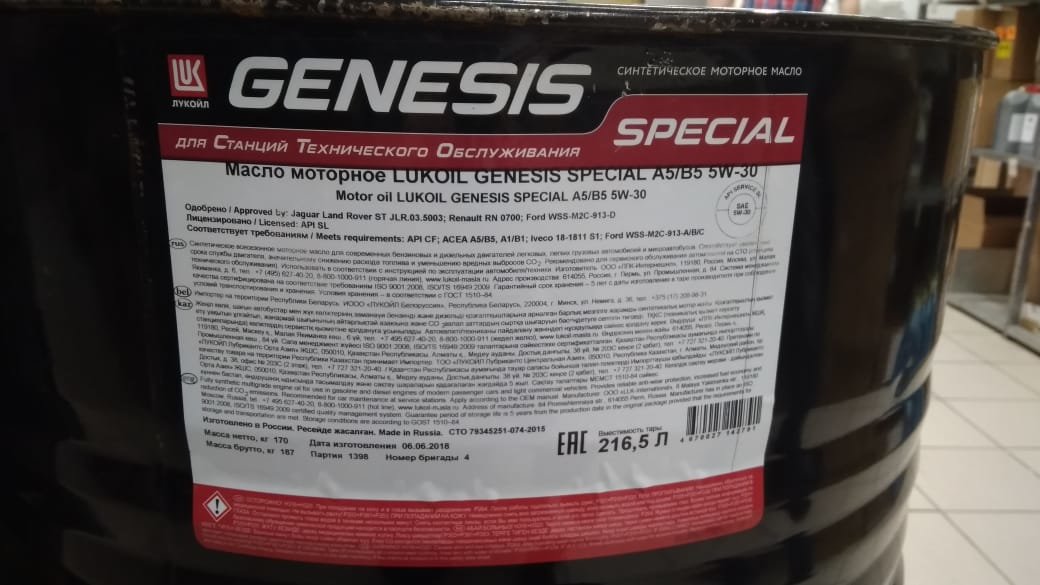

К Маю планирую произвести замену масла во всех авто. Появилась возможность приобрести любое кол-во вот такого масла (по сути, тот же Армортеч?): Лучок
И по цене выходит еще дешевле, думаю брать! Что скажете?
Изменено пользователем Vad31
11 минут назад, Vad31 сказал:
да
Что скажете?
брать!
