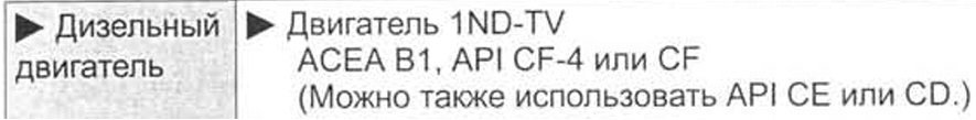

Rost310 51 Опубликовано: 20 апреля 2020 Поделиться Опубликовано: 20 апреля 2020 7 часов назад, PaseDim сказал: Боюсь, полусинтетика не пройдет испытание в условиях крайнего севера - замерзнет. Сейчас надпись синтетика и полусинтетика это маркетинговый инструмент и мало отражает характеристики масла. 0 Цитата Ссылка на сообщение Поделиться на других сайтах
ss333 1 175 Опубликовано: 23 апреля 2020 Поделиться Опубликовано: 23 апреля 2020 Тест масла проведенный Afton в 2019г. GS Caltex SUV field trial report - G9900 road test.pdf 1 Цитата Ссылка на сообщение Поделиться на других сайтах
KIXX 1 440 Опубликовано: 23 апреля 2020 Поделиться Опубликовано: 23 апреля 2020 (изменено) 8 часов назад, ss333 сказал: Тест масла проведенный Afton в 2019г. GS Caltex SUV field trial report - G9900 road test.pdf 1 MB · 3 скачивания ss333 , спасибо! Это классная презентация! мы ее потом передвинем в тему Kixx G1 SN Plus 5W-30 - речь идет об испытаниях масла на бензиновых двигателях класса T-GDI разных автомобилей. В данной презентации указаны два сорта масла Kixx вязкости 5W-30, имеющих спецификацию SN Plus, одно из которых является синтетическим, другое - полусинтетическим. Для китайского рынка выпускаются сейчас отдельные сорта Kixx G1 и Kixx G. Изменено 23 апреля 2020 пользователем KIXX 0 Цитата Ссылка на сообщение Поделиться на других сайтах
ss333 1 175 Опубликовано: 23 апреля 2020 Поделиться Опубликовано: 23 апреля 2020 KIXX под маслом Top Tier не сабж подразумевается? 1 Цитата Ссылка на сообщение Поделиться на других сайтах
KIXX 1 440 Опубликовано: 24 апреля 2020 Поделиться Опубликовано: 24 апреля 2020 (изменено) 16 часов назад, ss333 сказал: KIXX под маслом Top Tier не сабж подразумевается? ss333 , добрый день! У этого испытания есть предыстория. Дело в том, что на корейский рынок GS Caltex ввела две серии масел стандарта SN Plus: --> Kixx G1 5W-30(fully synthetic) - это масло для испытаний назвали "Top Tier" --> Kixx G 5W-30 (synthetic) - это масло для испытаний назвали "Cost effective" - в нашем понимании, это полусинтетика, и до настоящего времени масло под таким названием выпускается только для корейского рынка. Перед вводом масел обновленной спецификации SN Plus на китайский рынок были проведено широкие полевые тесты на автомобилях с двигателями T-GDI, в первую очередь для которых, собственно масла SN Plus и создавались. Сейчас Kixx G1 5W-30(fully synthetic) для Китая идет под названием Kixx G1 SUV 5W-30. А вторая позиция для испытаний так и осталась продуктом для внутреннего рынка Кореи. Ну а Kixx D1 RV 5W-30, который кстати ранее тоже именовался "SUV" - сейчас предназначается для дизельных двигателей, в том числе с системой питания CRDI Изменено 24 апреля 2020 пользователем KIXX 1 Цитата Ссылка на сообщение Поделиться на других сайтах
