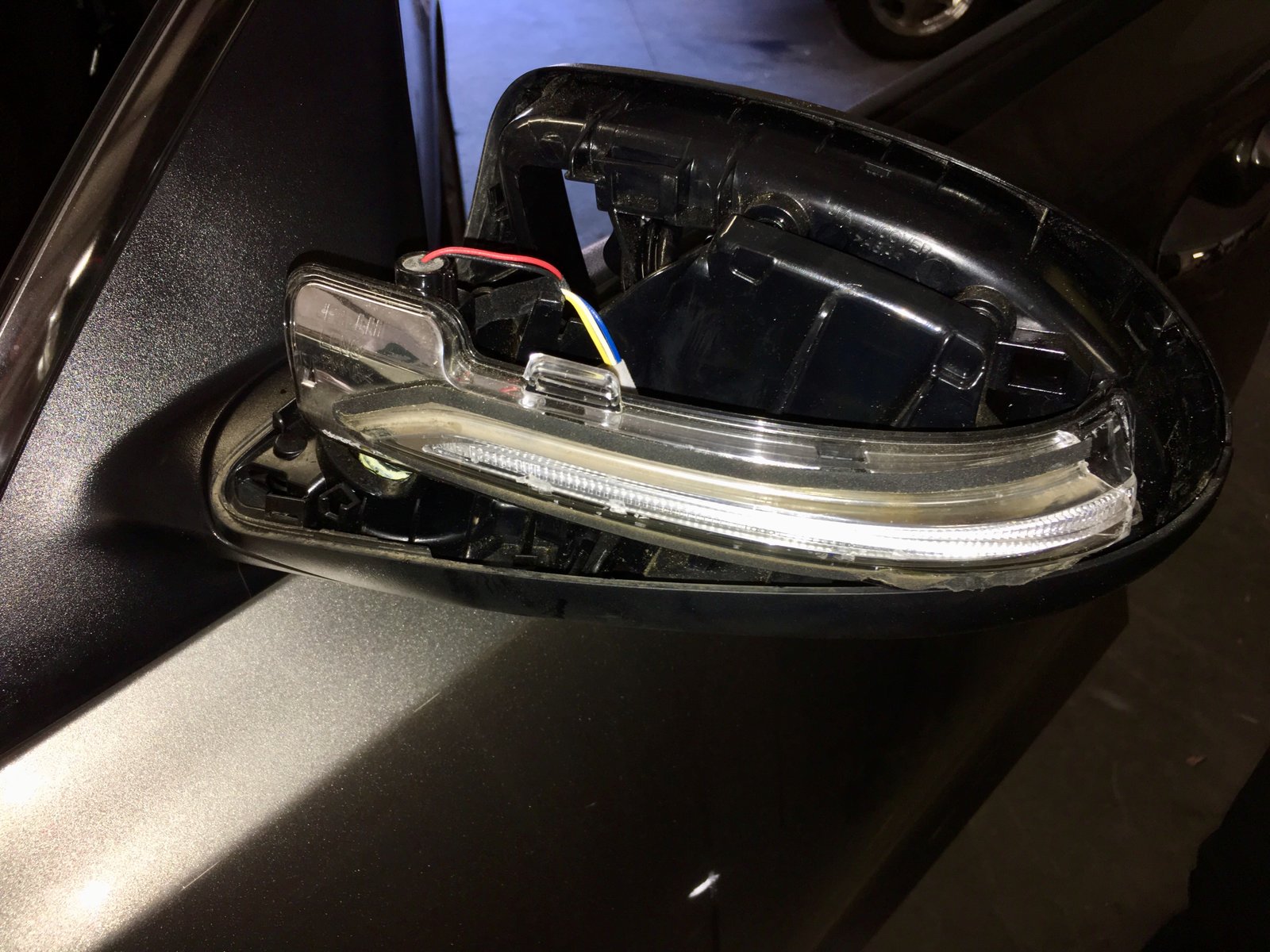

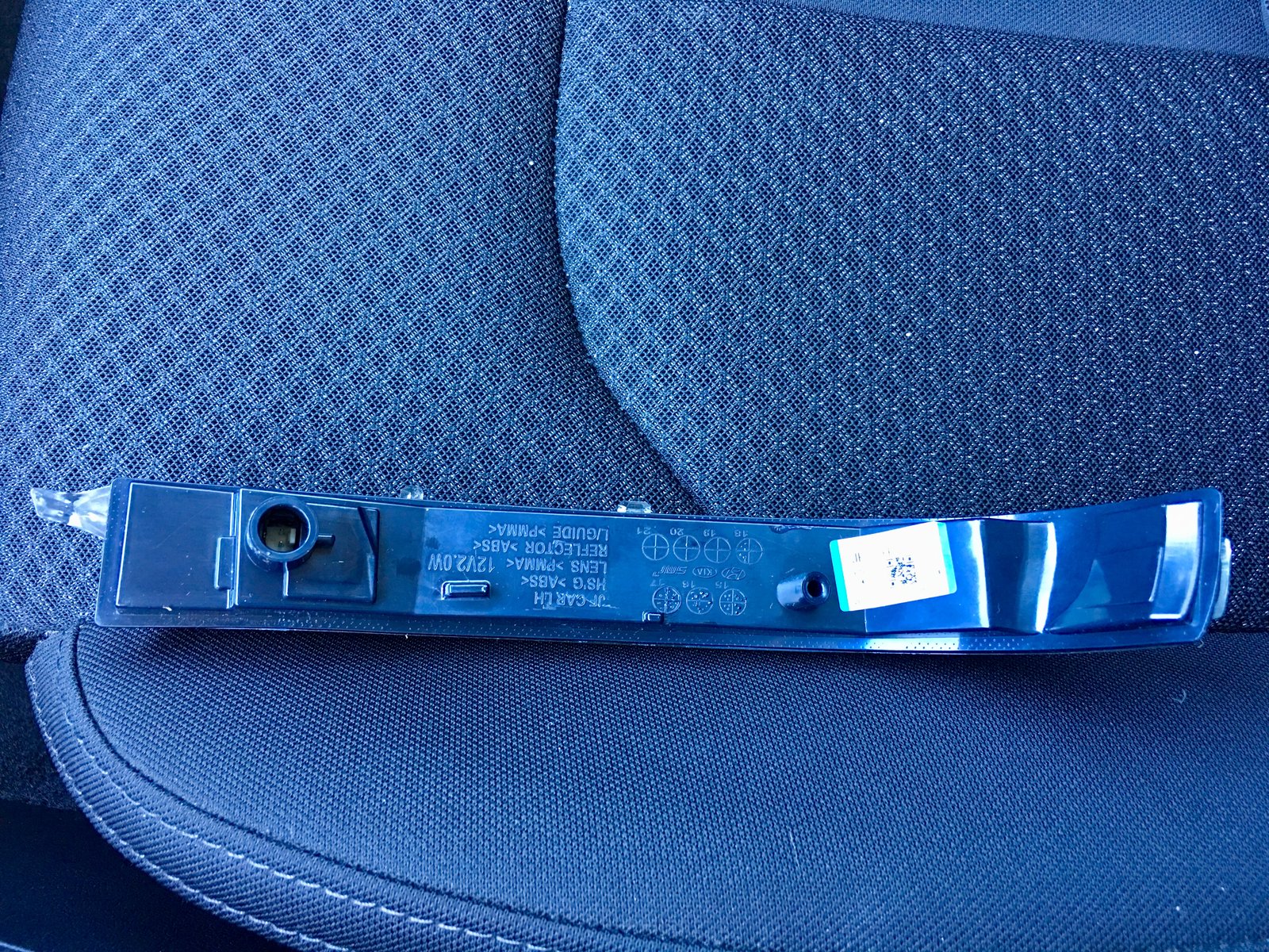

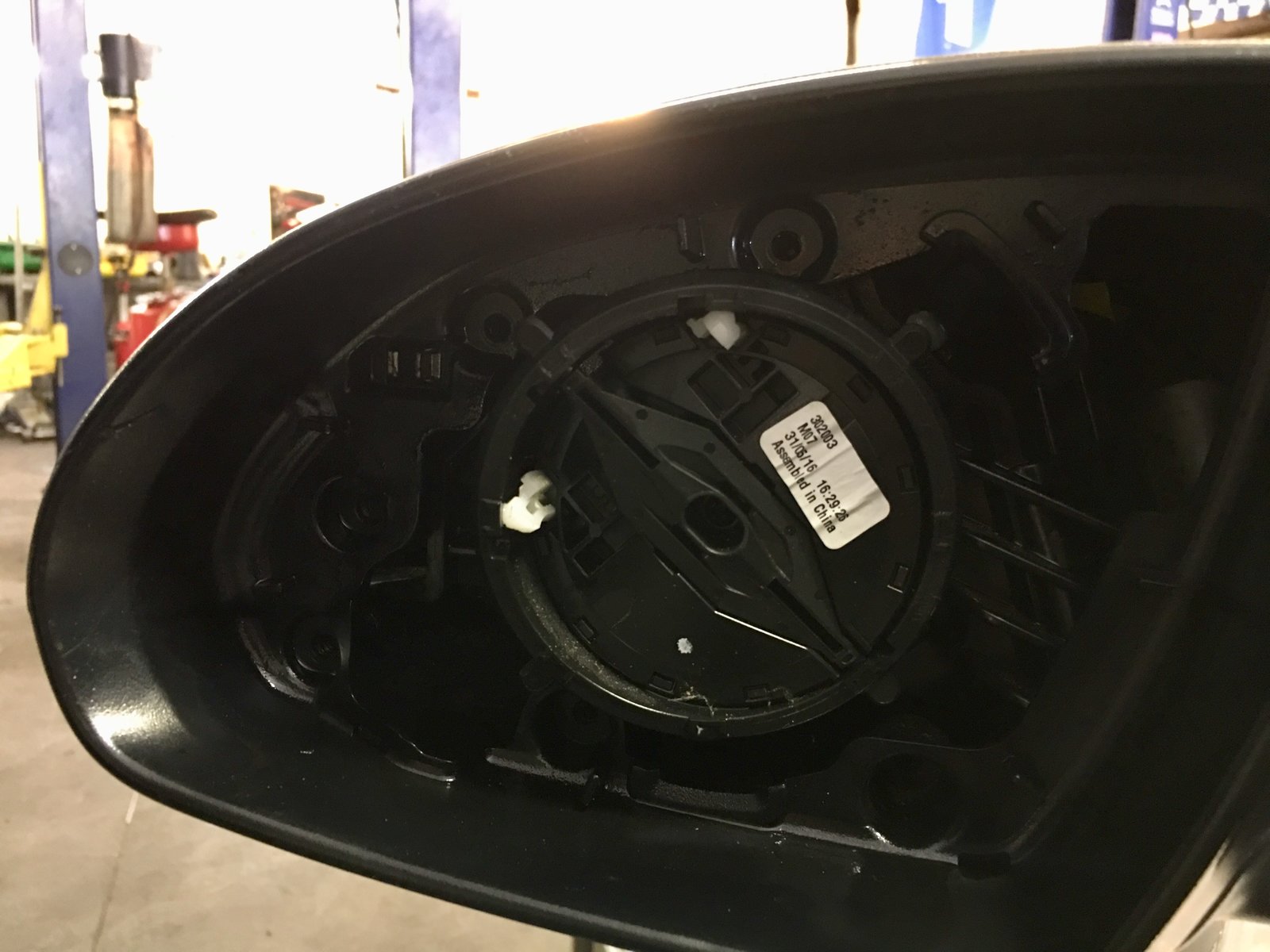

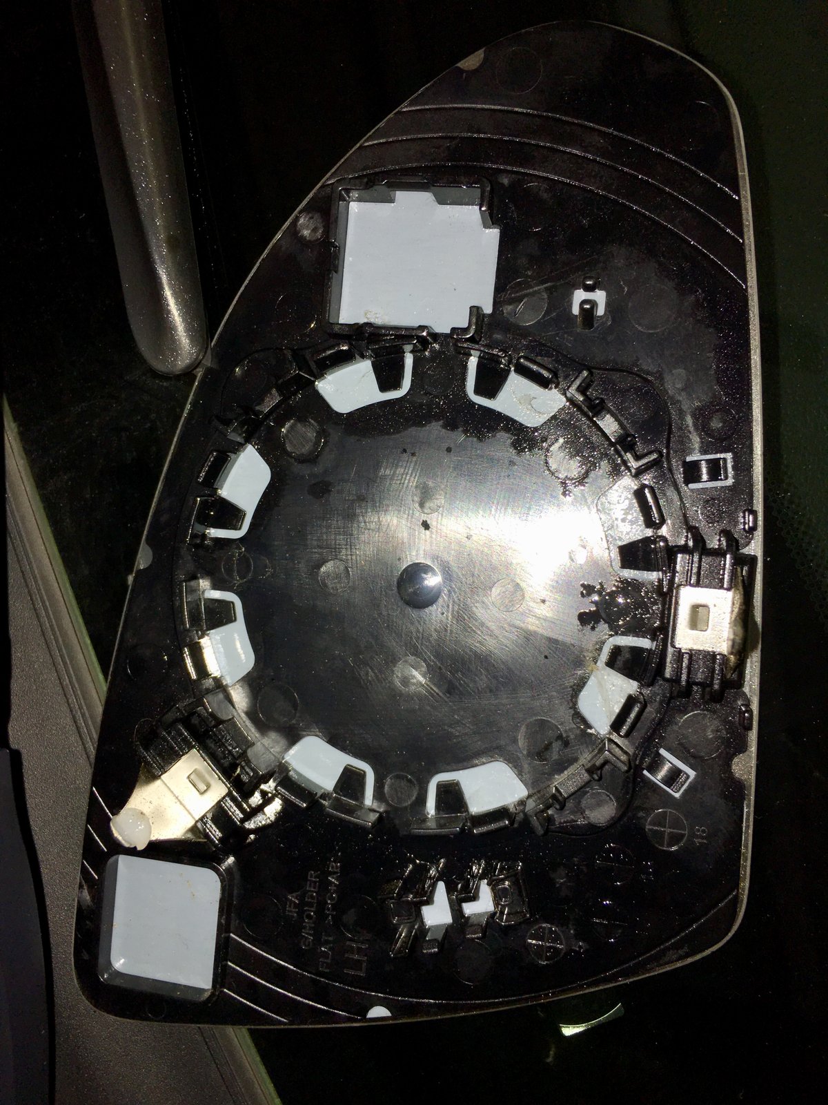

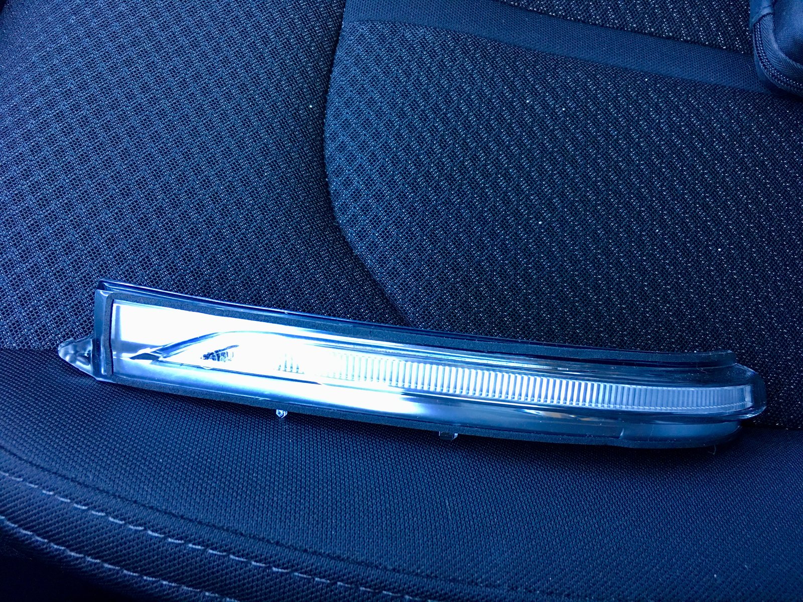

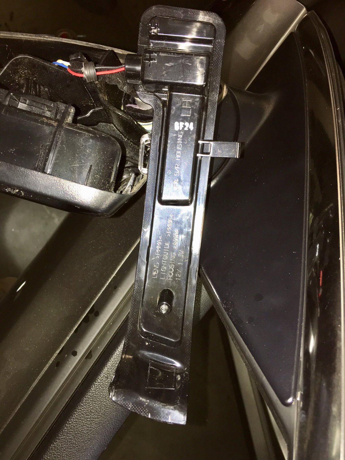

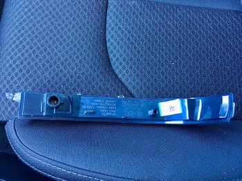

В 07.12.2018 в 16:39, Gaffer сказал:
Сегодня выезжал из гаража и брякнул левое зеркало, разбил повторитель поворотника в корпусе.
Вдруг кому-то ещё понадобятся парт номера левого зеркала для Kia Optima JF: 87613D4000 - поворотник, 87616D4010 - цветная крышка, 87611D4050 - зеркало/стекло, 87610D4120 - зеркало с корпусом в сборе.
В понедельник скатаюсь к местному дилеру, чтобы узнать цену на поворотник - вдруг на пару долларов дешевле и быстрее, чем с ебэя.
Потом опишу процесс замены, вроде там можно не разбирать зеркало - просто снять цветную крышку. Может быть у дилера поменяю, если не запросят дорого как бы.
Только сегодня добрался до этого дела. Присланный поворотник катался в машине с декабря месяца прошлого года.
В общем, поворотник с ебэя не подошёл - никак вообще.
Самому разобрать зеркало не удалось - заплатил $40 местному автослесарю за его работу. Зеркало отстёгивается классическим способом как бы, только вэдэшкой побрызгать надо на крепление - 30 минут онанизма с лубрикантом и успех был достигнут.
Идею поменять этот повторитель сигнала поворота я похоронил - приятнее машину поменять, чем ещё раз заморачиваться с этими транзакциями.
