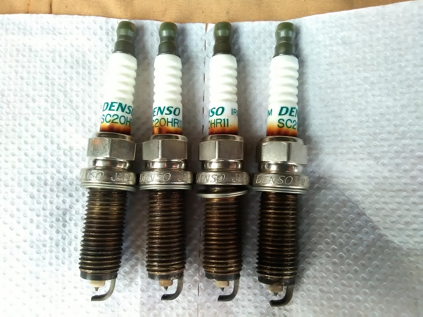

И я на них же))  но блин. Не понятно. По нагару на свечах есть мнения?
2 минуты назад, Протокол сказал:
они же иридиевые?
В шприце и трубке было несколько капель старого профикса, который я брал на анализ в октябре. Но масло так и не отправил. Это могло повлиять?
1 минуту назад, Протокол сказал:
Да, по маркировке были как с конвейера.
Ну вот смотри, это мои с конвейера, пробег на свечах 80-82т.км. (надо искать)., бензин только 92, последние 40-50т.км. Газпром.
вряд ли, возможно только на кремний, и то от шприца.
