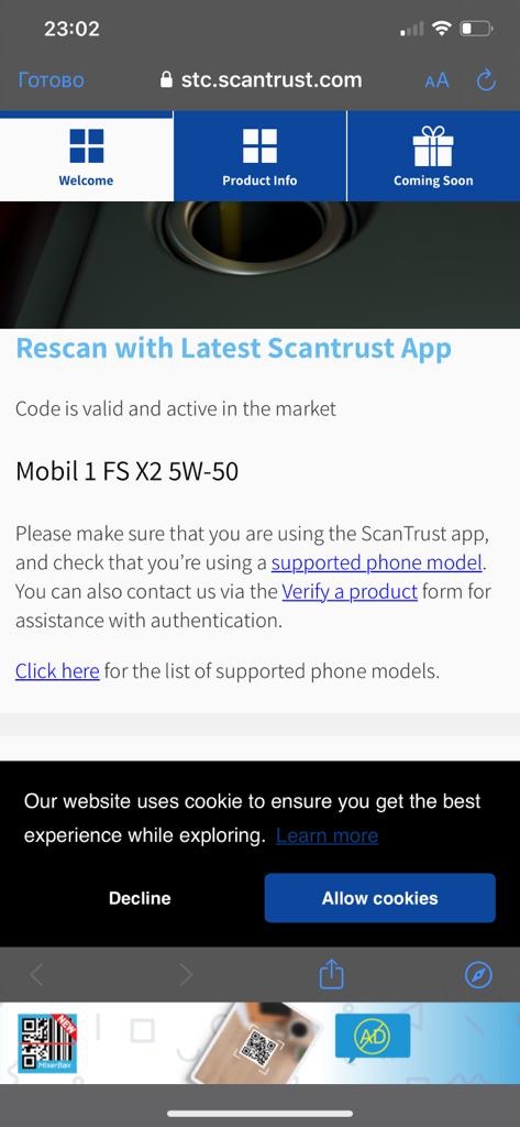

ERYO 90 Опубликовано: 2 декабря 2020 Поделиться Опубликовано: 2 декабря 2020 А сейчас на свежих канистрах (10.2020) не светятся в Уф О и цифры - это нормально? По точкам проверку проходит , картинка точек совпала на 100%. 0 Цитата Ссылка на сообщение Поделиться на других сайтах
kslavik 14 Опубликовано: 27 января 2021 Поделиться Опубликовано: 27 января 2021 02.12.2020 в 21:20, ERYO сказал: А сейчас на свежих канистрах (10.2020) не светятся в Уф О и цифры - это нормально? У меня светятся. Дата 02/10/2020. 1 литровая. 0 Цитата Ссылка на сообщение Поделиться на других сайтах
Klaud07 1 Опубликовано: 29 января 2021 Поделиться Опубликовано: 29 января 2021 (изменено) На подделках тоже может светиться ( правда не так ярко как на оригинале ), тут описал свою покупку... Изменено 29 января 2021 пользователем Klaud07 0 Цитата Ссылка на сообщение Поделиться на других сайтах

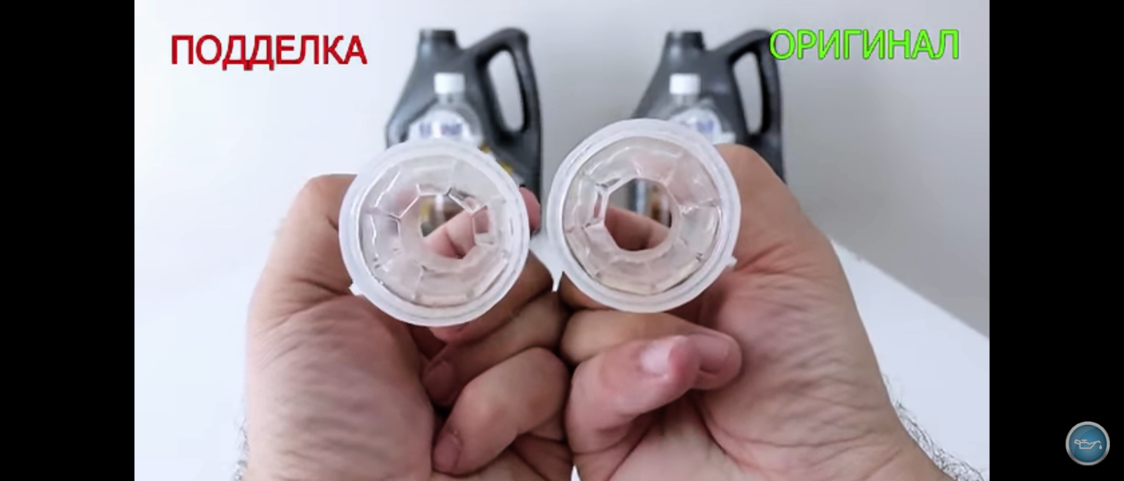

Василий Сергеевич 4 Опубликовано: 18 января 2023 Поделиться Опубликовано: 18 января 2023 (изменено) 18.10.2022 в 12:45, 3allgroup сказал: Добрый день коллеги Как теперь проверить подлинность масла? Может есть какие то рекомендации или (100%) проверенные поставщики? спасибо В оригинальную канистру заливается бадяга и закручивается китайской крышкой. Кюаркоды бьются, швы на месте, в ультрафиолете светится, движки спокойно умирают. Я на Озоне купил две подделки. У обоих крышка Китай скрин из видео уважаемого torcon, для наглядности. Первая замёрзла в морозилке, вторая не замёрзла но помутнела. Справа на фотке Лукойл Полартек и Армортек 0W-40. Слева подделки Мобил1 FS 0W-40. На улице -22° С. Первая как замёрзла с наклоном, так и осталась. Сейчас пришла третья канистра Мобил1 FS 0W-40, с оригинальной крышкой и весом 3567 г и прозрачное на морозе. Мой ареометр показал плотность Лукойла Армортек 0W-40 840, Мобил с оригинальной крышкой 840, помутневшая подделка 855. Ту, что замёрзла не мерил, с ней и так всё ясно. Не работают технологии защиты. Изменено 18 января 2023 пользователем Василий Сергеевич 3 Цитата Ссылка на сообщение Поделиться на других сайтах

Василий Сергеевич 4 Опубликовано: 19 января 2023 Поделиться Опубликовано: 19 января 2023 (изменено) Заморозить масло довольно просто, у каждого есть морозильная камера в холодильнике. Взвесить тоже можно, хоть на контрольных весах в магазине. Отличить китайскую крышку тоже просто. Озон принимает назад бадягу без проблем. Так что купить нормальный Мобил не так сложно. А если бадягу будут проверять и возвращать, потеряется смысл подделывать масла, ведь Озон по любому сдерёт деньги с продавца, за езду туда-сюда-обратно. Изменено 19 января 2023 пользователем Василий Сергеевич 0 Цитата Ссылка на сообщение Поделиться на других сайтах
